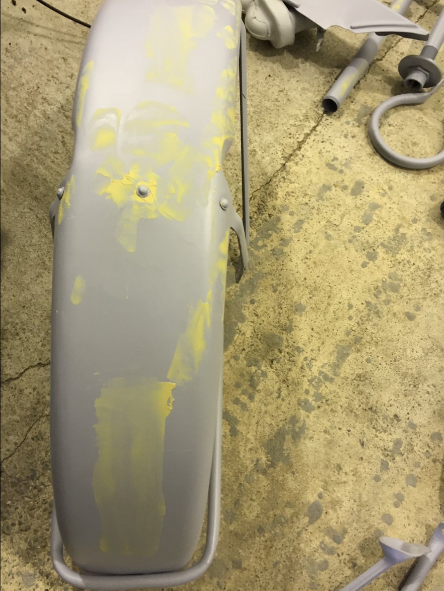

Всем привет.

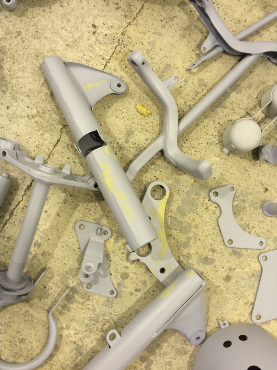

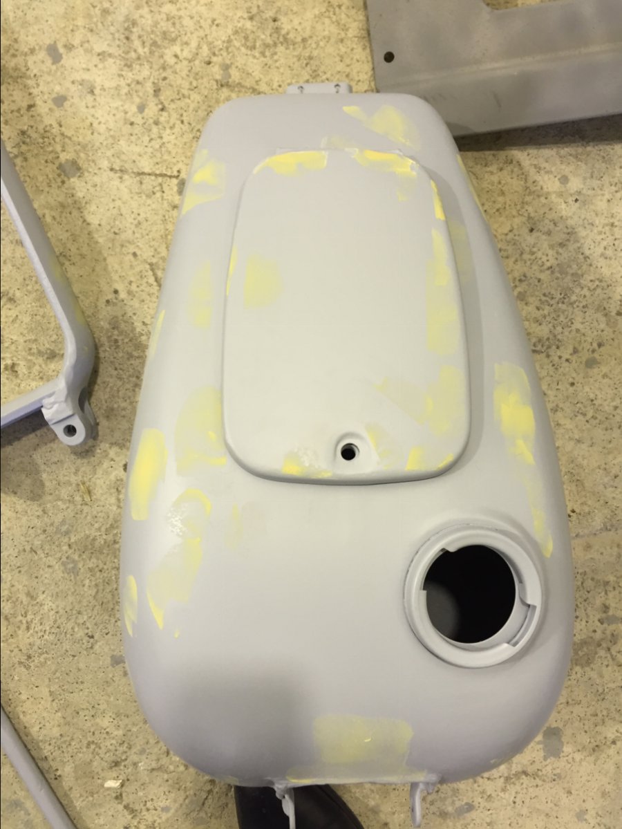

Есть небольшие сдвиги,прошпаклевал недостатки,далее шкурить снова)))
На этой неделе хочу чистовым грунтом покрыть,после уже пойдет покраска!

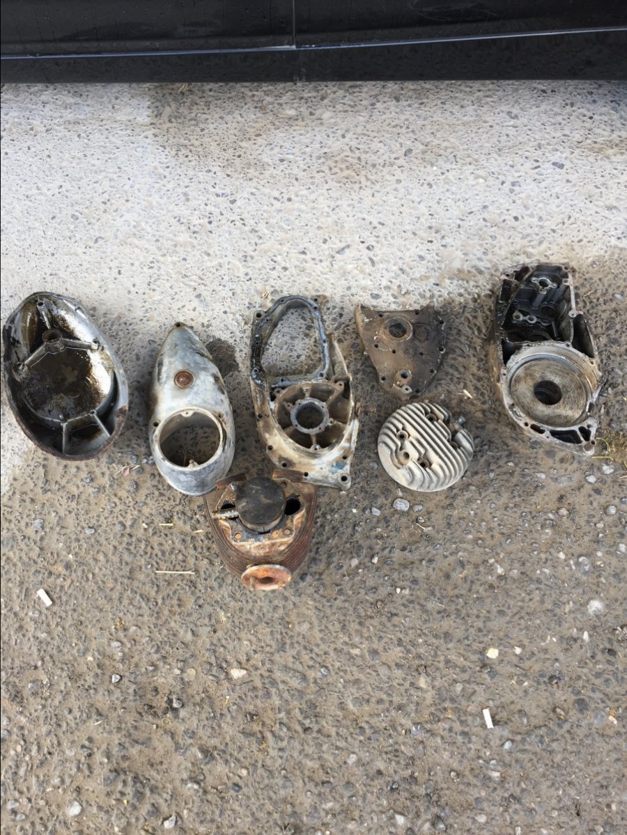

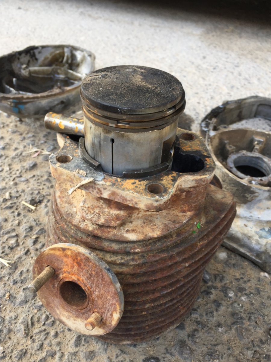

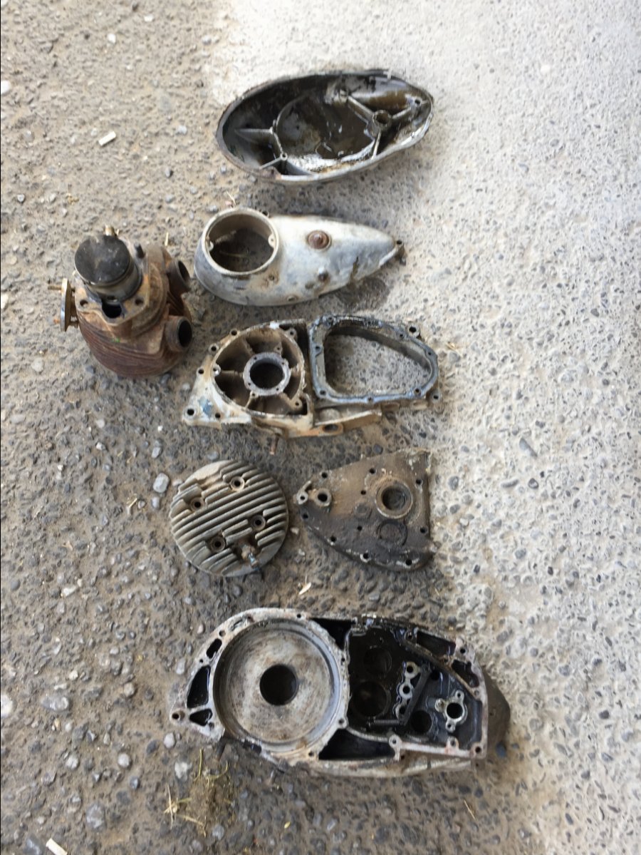

Забрал мотор у дяди Паши,для промывки и устранения недостатков!
1.внешний вид мотора нужно чистить сам Алюминь как снутри,так и снаружи!

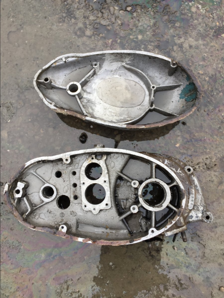

2.торцевать корпуса половинок мотора,для плотного прилегания(хочу собрать без герметика)
3.есть сильная корозия на наружней боковой крышке сцепления,нужно наплавлять,далее напильник и сопутствующие анстроменты в помощь)))
4.замена всех шпилек,и направляющих(закажу у токаря)

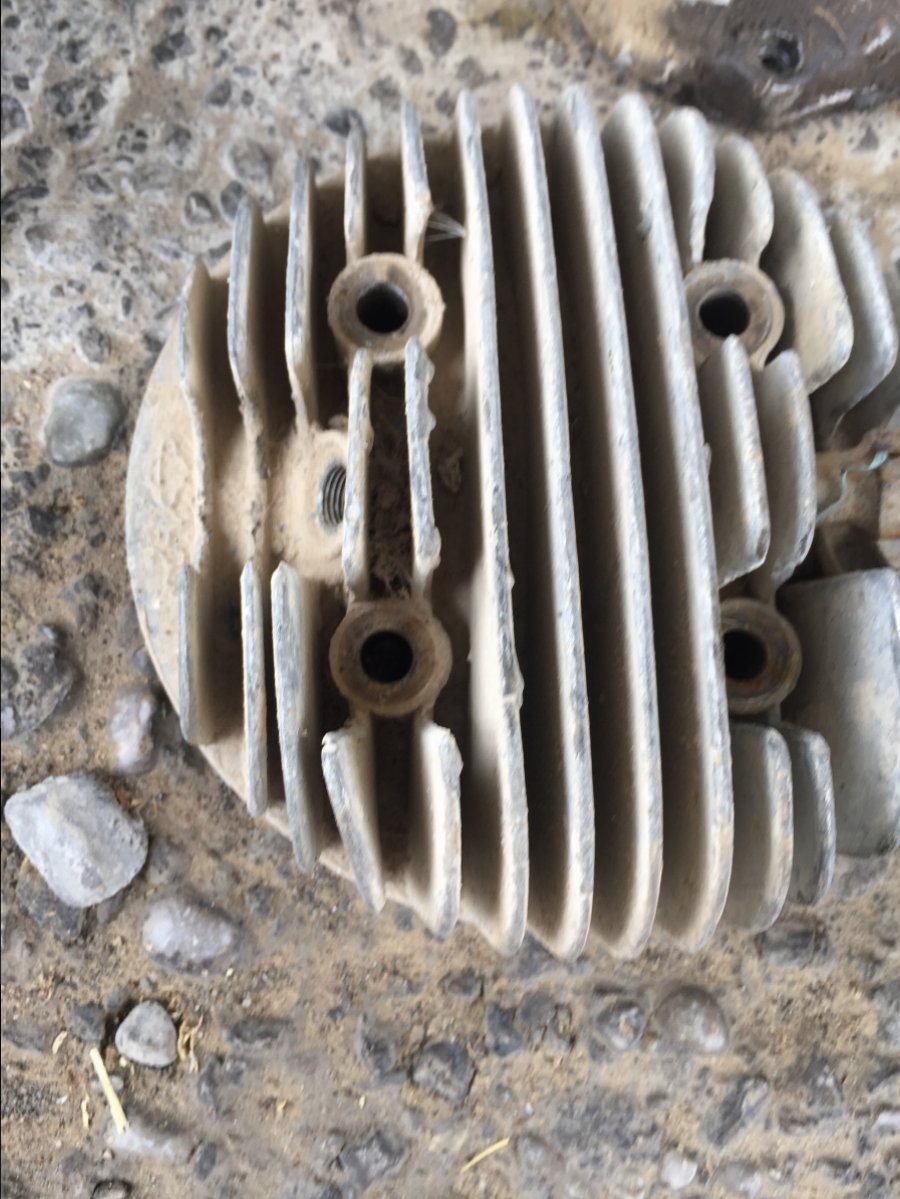

5.выровнить рёбра ГБЦ

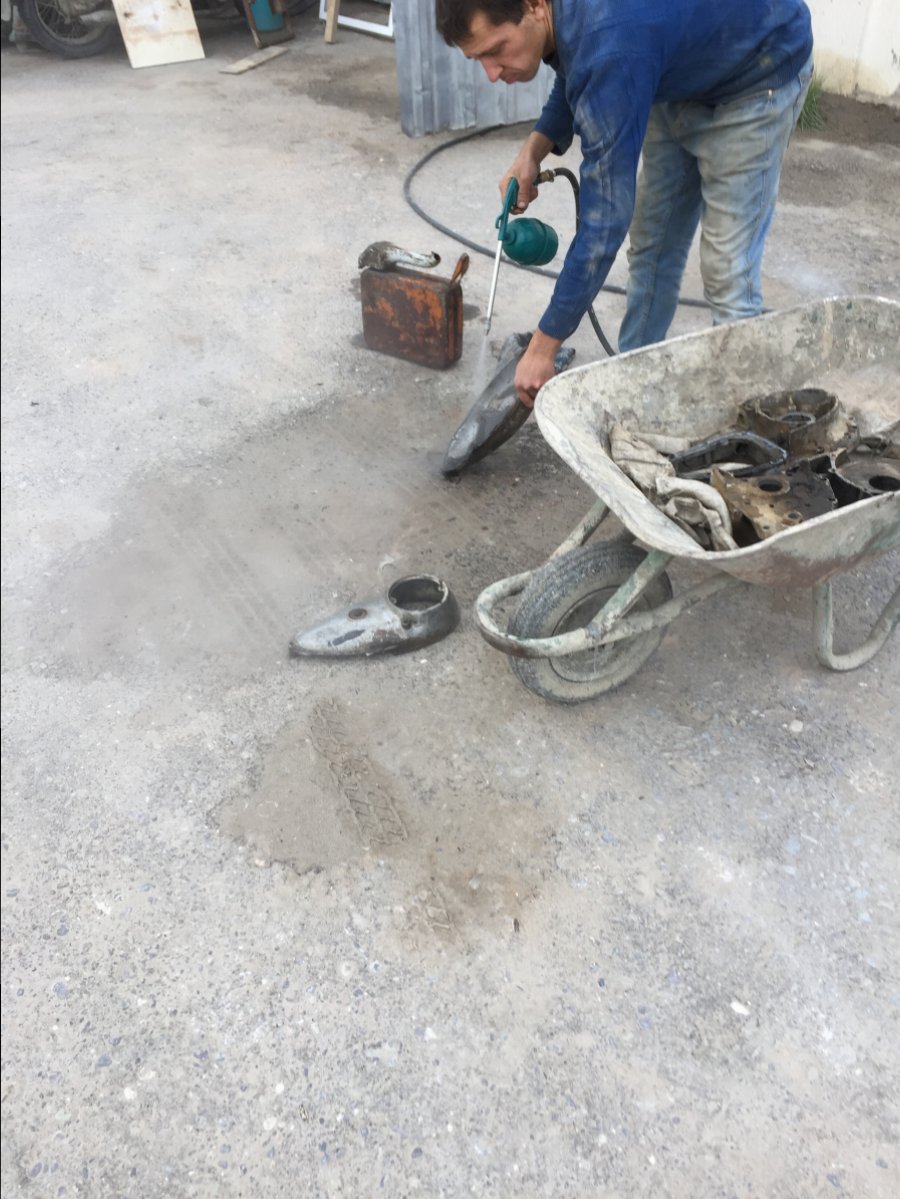

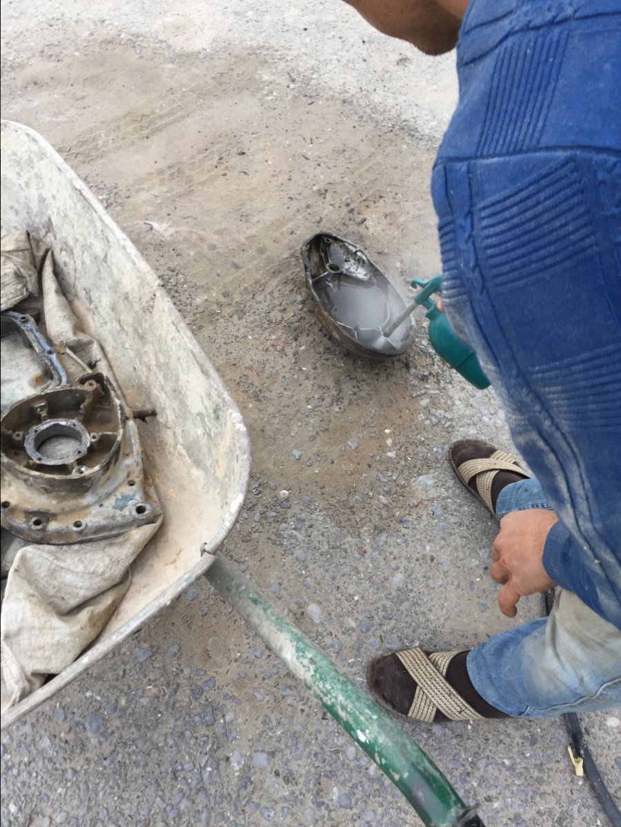

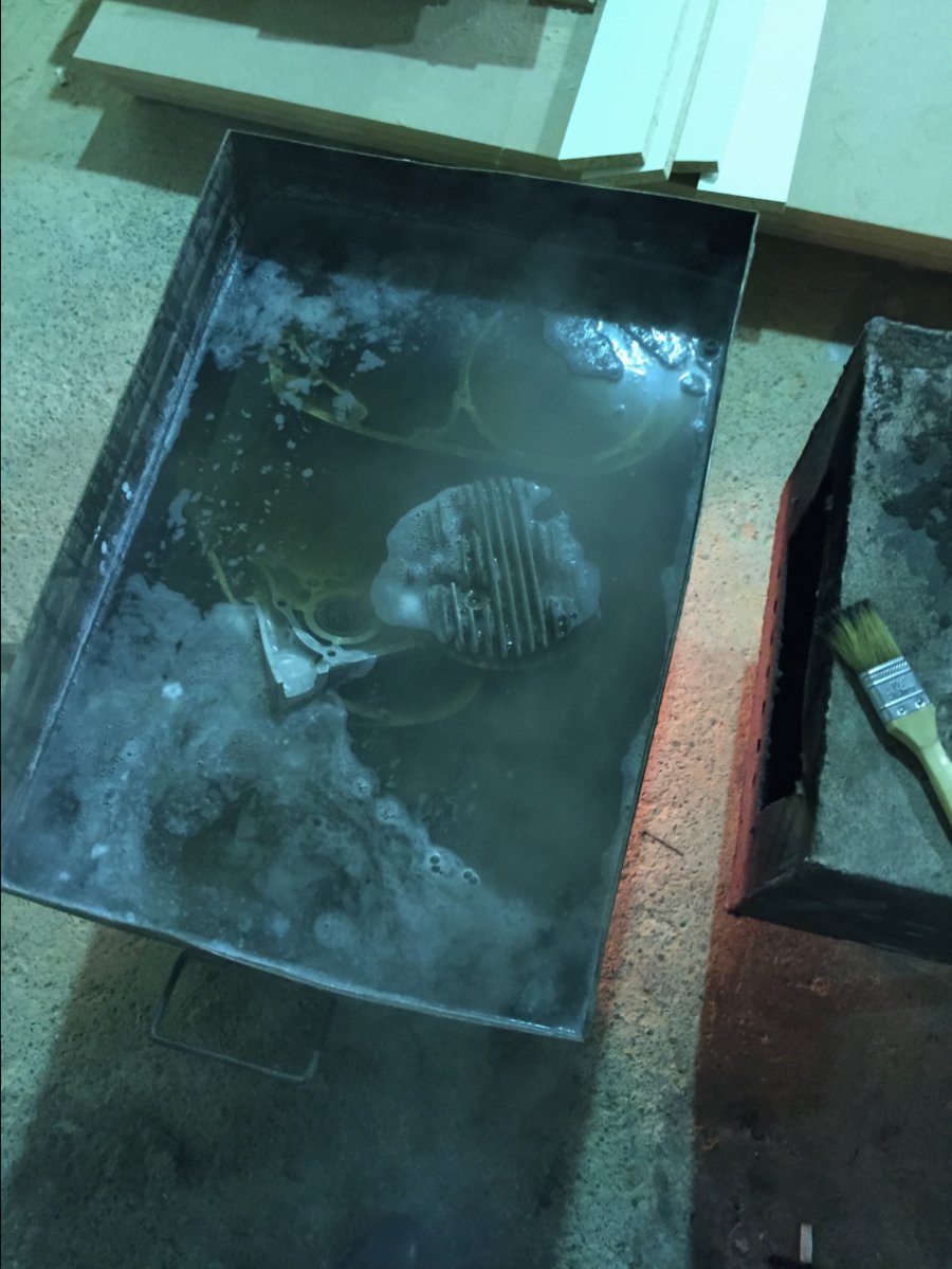

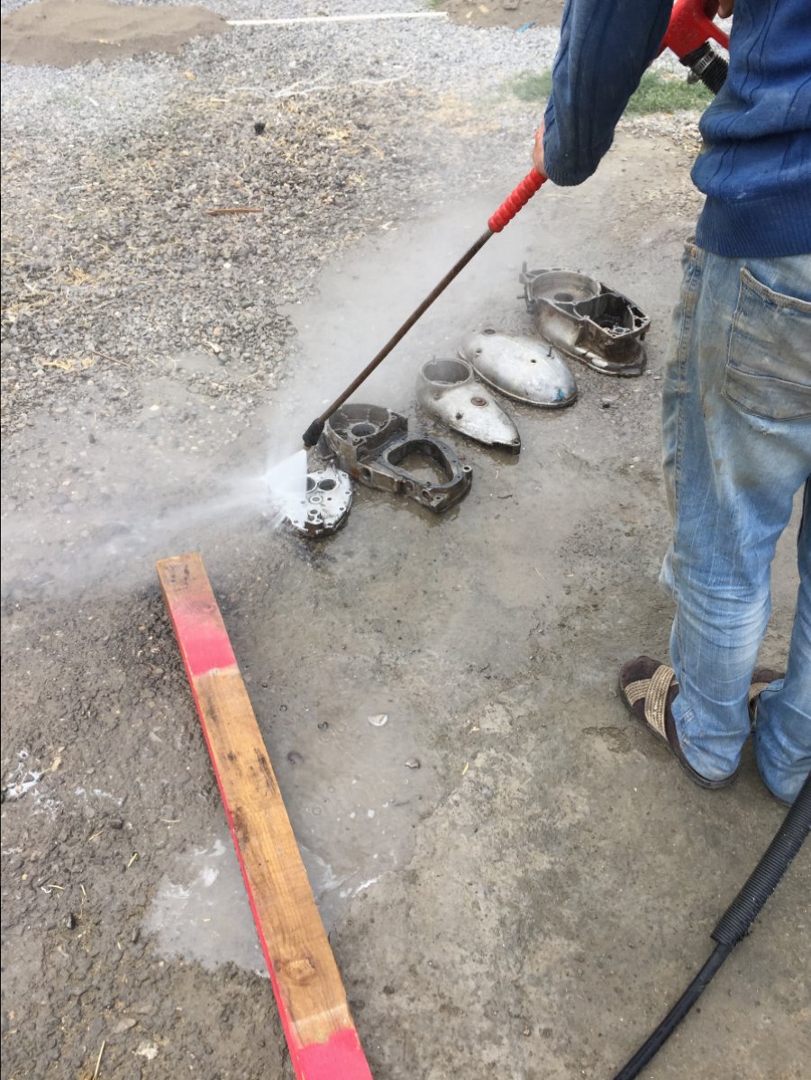

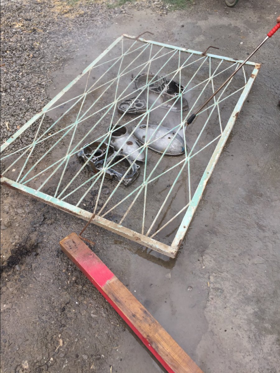

Сначала 70летнюю грязь моем салярой,затем Керхер высокого давления,далее варим кипятим в воде с всякими приправами(парошок,немного соды,фери,и еще всякая дребедень что попалась под руку)
На фото мой работник Жора(тяжелая артиллерия)

5 612
купи насадку для керхера, раз он есть, будет гидроструйка. Два в одном)))
Реакции: Рустам тм
4 256
9 234
Да читал сдесь на форуме,но что то очканул мудрить,у меня Керхер только для мытья машин ,итальянец большая башка(жалко агрегат),пока еще и на гарантии
Есть свой пескоструй,с разным песком для любой поверхности!
Реакции: Славик
4 256
9 234

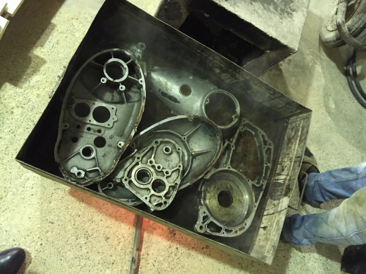

Со всеми приправами ставим на медленный огонь,утром должно быть красиво все!
С чистыми запчастями приятно работать,и можно хорошо просмотреть есть ли дефекты)
8 989
8 594
алюминий не очень любит химию

60
сборка без прокладки половинок картера ДВС может негативно сказаться на зазорах в валах,подшипниках.
4 256
9 234
Прокладки есть,полный комплект заводские.
Хочу без герметика имел в виду.
Торцевать буду по минимальному

3 276
2 026
60
[QUOTE="Рустам...
Торцевать буду по минимальному[/QUOTE]
Торцевать зачем?
Есть вмятины,забоины,коррозия?

3 276
2 026
60
положи на стол,стекло с автобуса боковое(любое какое найдешь,в автопарках их есть валом),на него лист наждачки (80-100),есть она в рулонах по метру-полтора высотой,шурани круговыми движениями половинки,минутное дело и качественно.

4 256
9 234
Все так,притирается легко,башка ДВС, карбюратор,бензонасос...
Делал так Юрий очень давно,был мопед Рига 22 в детстве)))
Сейчас жалко тратить время на это,когда есть возможность сделать это все за 20 мин,заплатив 300р денег!

3 276
2 026
60
Спорно,
любое действо в реставрации не случайно,к тому же побочно вылезают некоторые другие нюансы при шлифовке,
что заметишь ты во время притирки,глубоко побоку постороннему.
