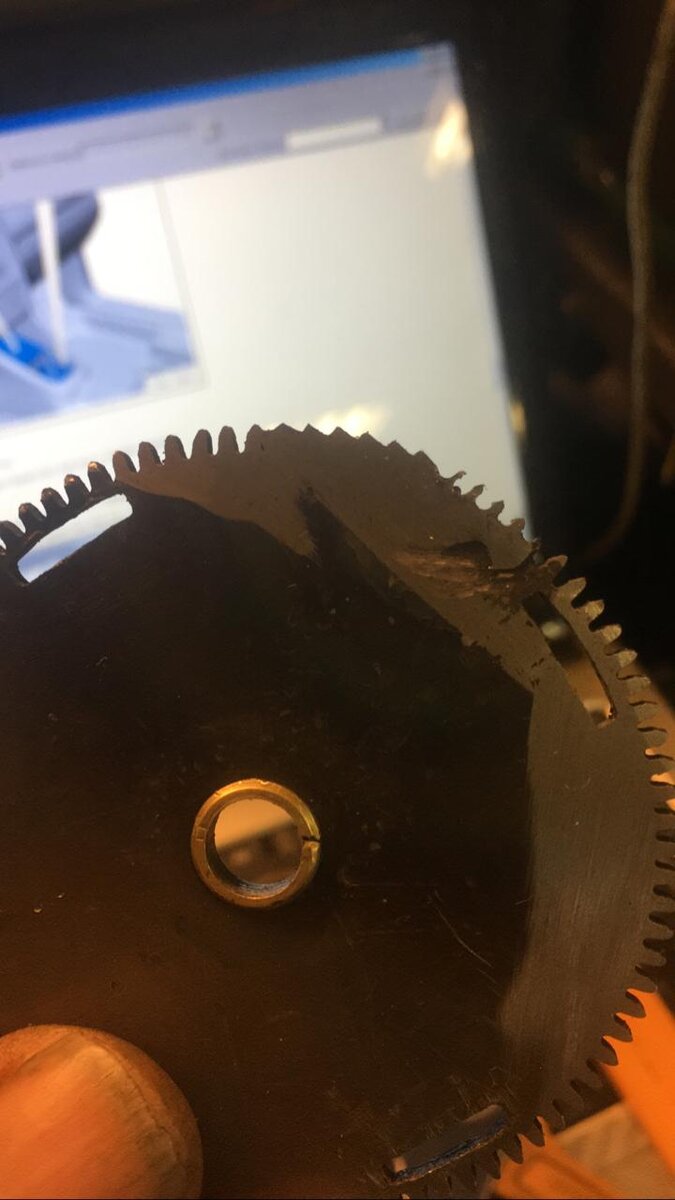

Всем привет! Вот даже и не знаю в какой раздел писать. Нужно изготовить по образцу шестерню для старинного граммофона. Кто подскажет, куда бежать? Сталь около 10 см в диаметре, 3 мм толщина.

А есть фото шестерни?

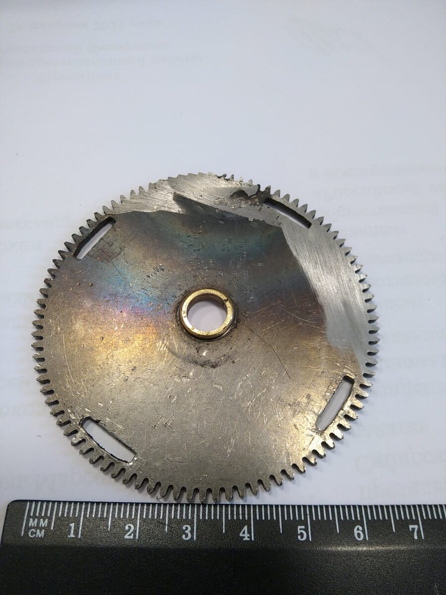

Можно сделать фото на листочке бумаги с линейкой для масштаба?

Благодарю! Сделаю конечно!

Материал исходника по фото похож на бакелит или карболит, в общем "пластмасса времен палеозоя". Поэтому логичнее было бы делать новодел из материала с похожими свойствами. Ведь шестерня работает в паре с другой. Сделаете эту из 40Х с закалкой, она быстро износит свою пару. Или будет излишне шуметь (вспоминаем устройство ГРМ ГАЗовских движков, где ведомая шестерня из текстолита работает в паре со стальной.)
На 3-д принтере печатают ABS пластиком, он весьма износостоек. Если прям не хочется пластмассу-то Д16Т.
Я бы поступил так:
1. Чертеж.
2. 3Д печать опытного образца из самого дешевого и говеного пластика, для проверки размеров.
3. Корректировка чертежа, если нужно, печать второго опытного из пластика ABS. Если работает, оставляем как есть. Пломалось-ищем на директлоте фрезеровщика и делаем из люминия.
P.S. А причина поломки какая? А то и новодельную так же срежет.

Шестерня из стали. На барабане. Усилие там ого-го - зубы срезало. Ни о каком пластике речи идти не может. Потом пытались наварить и после наварки резать зубы, но не вышло.
1 857
1 737
Нормальный метод, кстати. Разметить по человечески... можно и фрезу изготовить... Как то 21-й редуктор стеклоочистителя выкинул, мой Батя, изготовил ведомую, вначале 60-х.

  • 159,1 КБ Просмотры: 451
