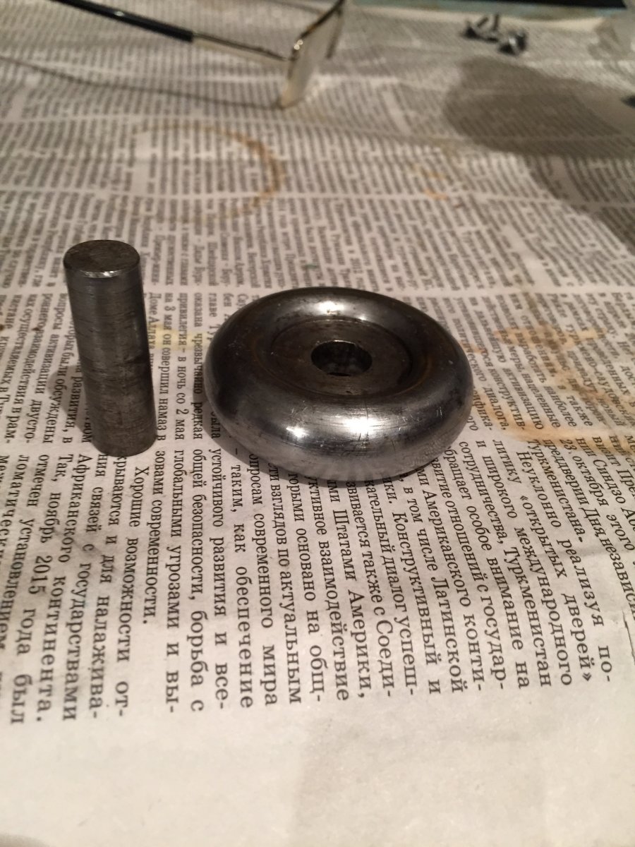

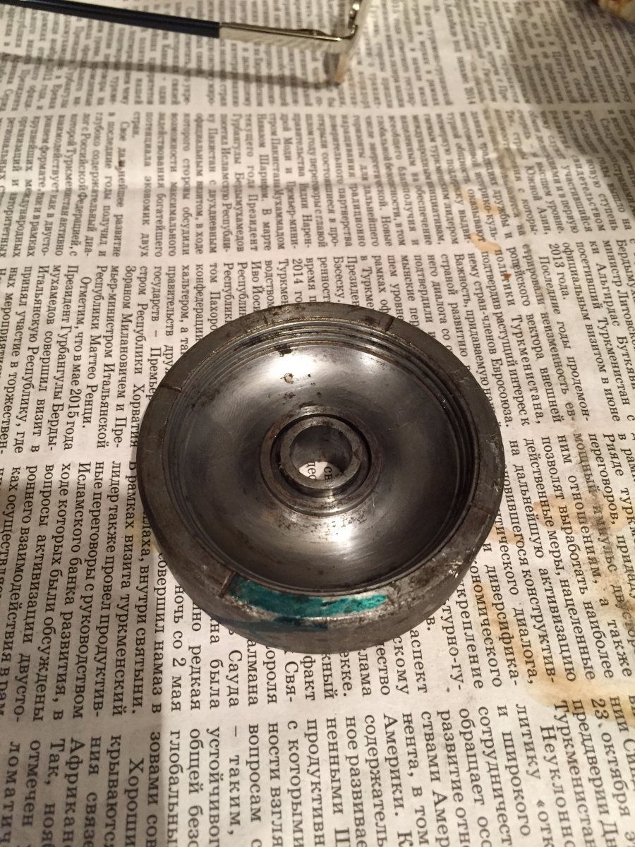

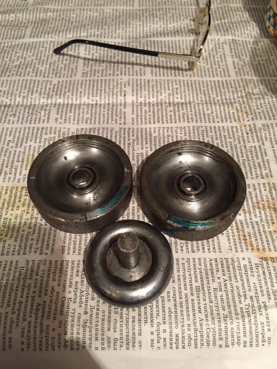

Как и обещял,экспериментальная матрица.на фото сделанная из черного метала,но не прошла отца контроль.есть такая же с дюраля.искать надо в подвале,если принципиально найду!

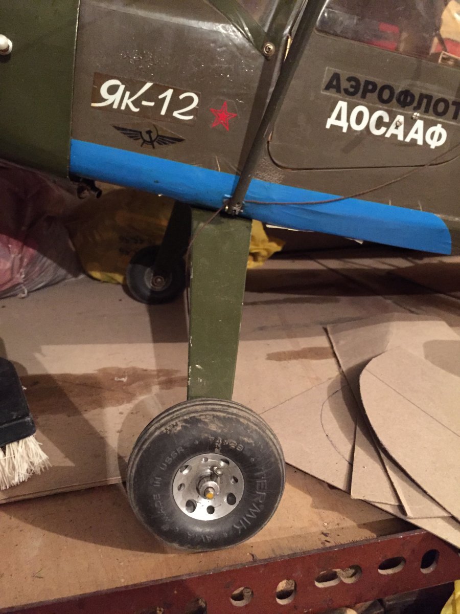

Приблезительно получаеться вот так,на фото фабричная покрышка,диск сделан на токарном станке отцом.для общего понятия
Матрица неплохая, но я бы ещё сделал отсекающую кромку. В своё время делал я наподобие таких колёс.
4 258
9 257
Все отсекаеться как на заводе,для лишней резины есть отвод каналы.покрышки получаются как с завода.матрица с дюраля использовалась больше 10лет всем аэроклубом.на замену ей пришли братья меньшие китайцы,делая покрышки за 3копейки.матрица время занимает!так что так!
