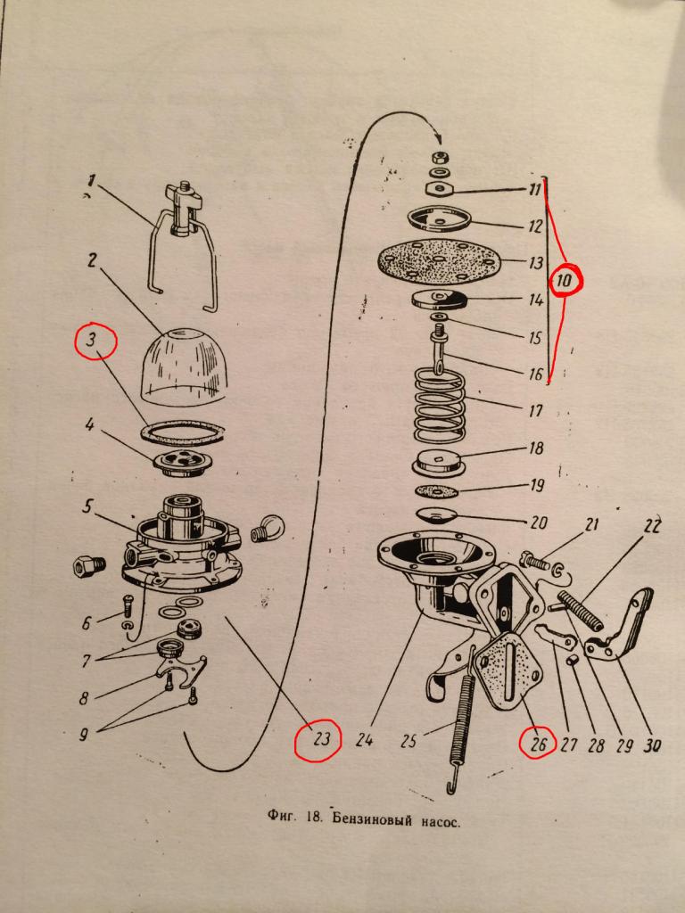

Собственно вопрос такой, где можно найти прокладки на родной бензонасос, а именно:
- прокладка стакана отстойника бензинового насоса (12-1106058);
- прокладка крепления бензинового насоса к блоку цилиндров (51-1106170);
- прокладка клапана бензинового насоса (51-1106035)?
Ну и диафрагма в сборе тоже бы не помешала :)

Славик и Димон сказал(а):
вырежи прокладку из паранита
Прокладку крепления к блоку цилиндров (кстати, нашел такую на сайте "колеса истории") и прокладку клапана бензинового насоса, пожалуй, вырезать можно. А прокладку стакана отстойника?

Просто вырезать несколько и сделать многослойную...

Добрый день.
Прокладку под стакан можно сделать из бензостойкой резины, как вариант купить за сто рублей ремкомплект бензонасоса зил 130. Там очень толстая резинка мембраны и из неё получится отличная прокладка. Кстати, я поставил мембрану от 130-го вместо родной газ-20 (уменьшил размер) и бензонасос отлично работает.
9 319
900
прокладку под стакан вырежи из бензостойкой резины, или из плотной пробки, мягкий толстый паранит тоже вариант.

Добрей сказал(а):
Добрый день.
Большое спасибо! Попробую так и сделать, тем более, что мембрану однозначно менять нужно.

Я себе просто нашел резиновое кольцо нужного диаметра. Изначально бензомаслостойкое. От гидравлики. Точно откуда, не скажу. После установки приняло нужную форму, и размер.
