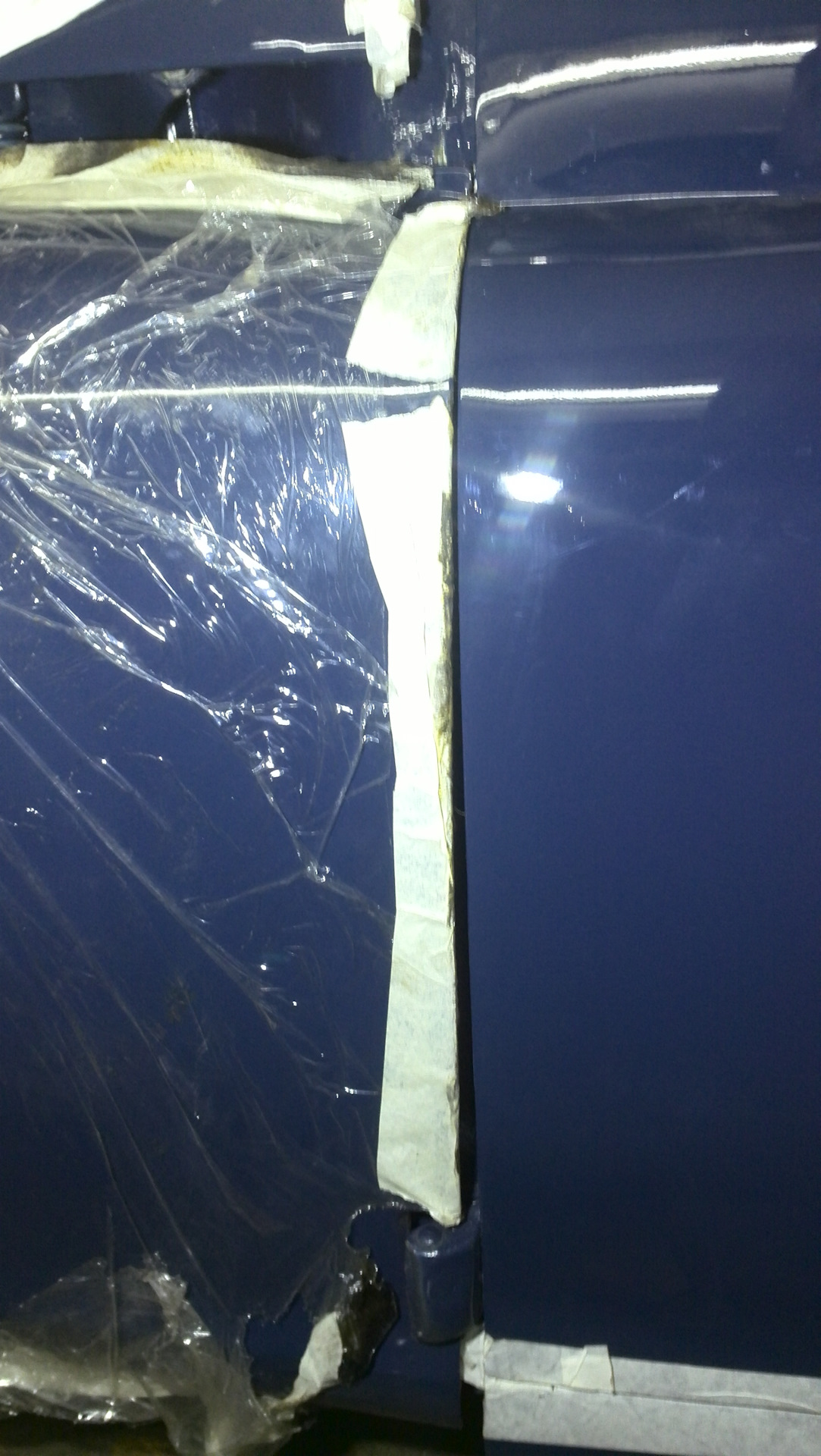

Всем доброго времени суток!
Ищу контакты хорошего жестянщика, знающего кузова Побед и работавших с ними. В Москве или области. Необходимо выставить передние новые крылья по зазорам, одну дверь и одно заднее крыло. Нужен человек, который сможет это сделать с минимумом гиба, реза и сварки самих навесных деталей, а лучше вообще без порчи навесного.
Буду благодарен за предоставленные контакты такого человека!

Интересно глянуть на кузов сейчас,это возможно?

К сожалению подгонка без резки навесного невозможна. Детали по размерам совершенно свободно могут гулять + - сантиметр.А о профилях я вообще молчу....

Думаю,мастеру,готовому заняться данной работой надо взглянуть на авто вживую. И будет понятно что необходимо делать. Цена-сколько потребуется в пределах разумного. Если без резки не обойтись,то будем резать,что уж тут поделаешь. Но,думаю,все это будет ясно только после просмотра авто. На фото не понятно что и как,надо вживую смотреть.

Требования-чтобы человек знал что делает. Я написал,что если надо резать,значит будем резать. Не вопрос. Все обсуждаемо. На фото зазор между передними крыльями и дверьми. Крылья закручены на брызговике. Зазоры с капотом нормальные. Задняя дверь чуть цепляет за водосток. Автомобиль на ходу, но недособран. Куда необходимо доставлю на эвакуаторе.

тоесть все это надо проделать на покрашенном автомобиле?фотографии еще есть?

Лонжероны надо немного опустить и зазор появится.(чуть толще прокладки под них)
Ждем фото задних дверей

В том-то и дело,что на покрашенном. Фото больше нет. Надо приезжать и смотреть. Но с перекрасом крыльев я уже смирился в общем-то. Про лонжероны я уже думал,но просто не уверен,что поможет (возможно я не прав).

на покрашеном подвигать петлями и болтами может не получится нужный зазор, сделайте фото побольше.

Вообще с лонжеронами очень здравая мысль... Передние прокладки под ними ведь и есть по сути регулировочные. В субботу попробую.
