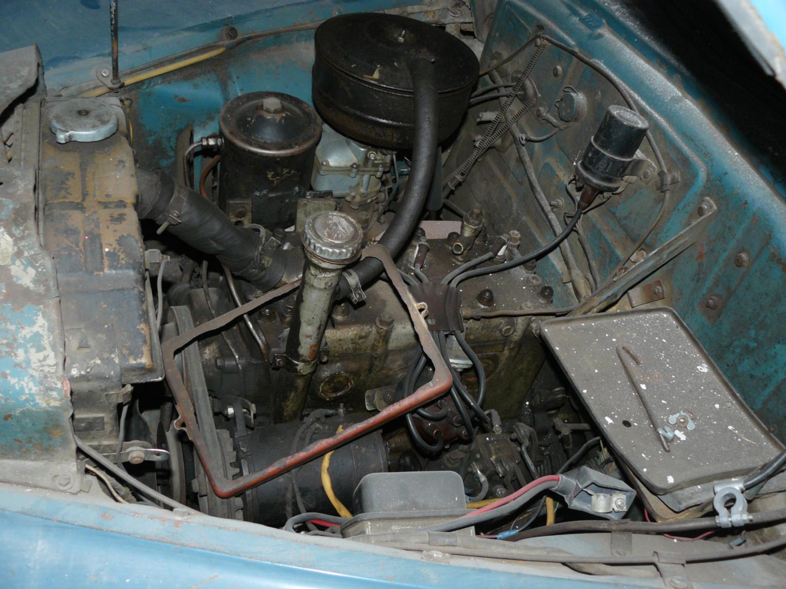

по докам 1949 год. коробка на руле, маслофильтр на двигателе. Выкладываю фото. Подскажите что на ней не родное ?

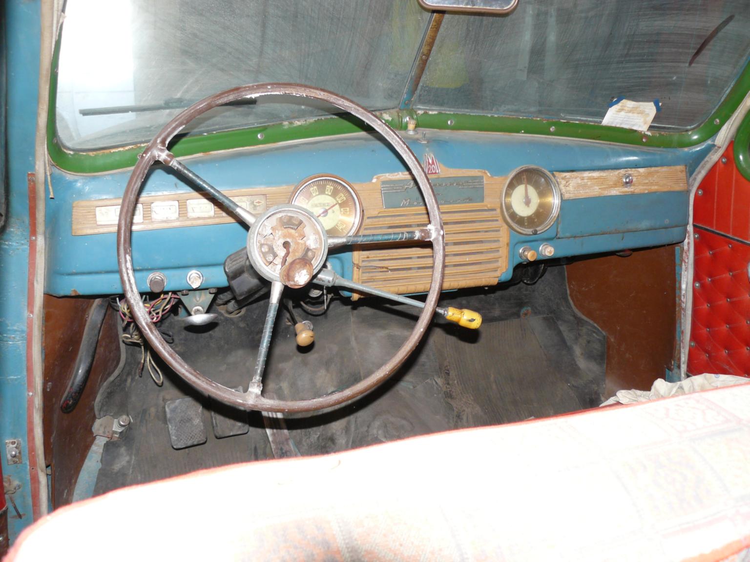

Удачный экземпляр я Вам скажу. Коробка должна быть в полу

скажите пожалста каким образом на движке 188802 (вроде 55-56 года выпуска должен быть) маслофильтр установлен прям на двигателе (до 50 г. ставился) ? Может есть каие-то альтернативные маркировки ? кто знает это её РОДНОЙ движок или нет ?

Судя по крыльям-либо меняны на троечные(скорей всего), либо это тройка. Также неродные аккумуляторные провода, воздухан от 51-ого ГАЗона и руль от тройки, и капот тоже не двоечный. Вопрос по крыльям остаётся открытым.

Крылья заменены на троечные. но не в этом вопрос. Очень интересует ДВИЖОК и КОРОБКА. читал что в моделях 49 г. она в полу. Это 100% или есть варианты. Еще вроде двигатели маркировались в 49 году с "000" или "00" это 100% или были альтернативные маркировки ? если не родной движок, то как на нём оказался маслофильтр ?

Двигатель мог и меняться, по номеру это очень похоже, что он не 49г. А маслофильтр поставить на двигатель не проблема, тем более кронштейн там ясно не оригинальный. Главное дублирующая табличка на моторном щите!

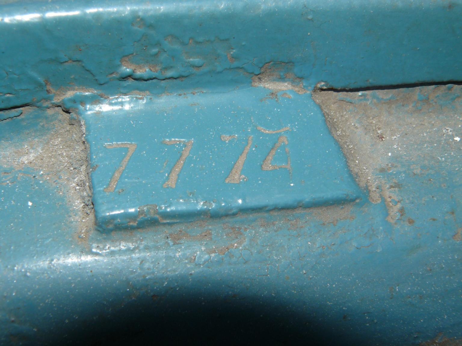

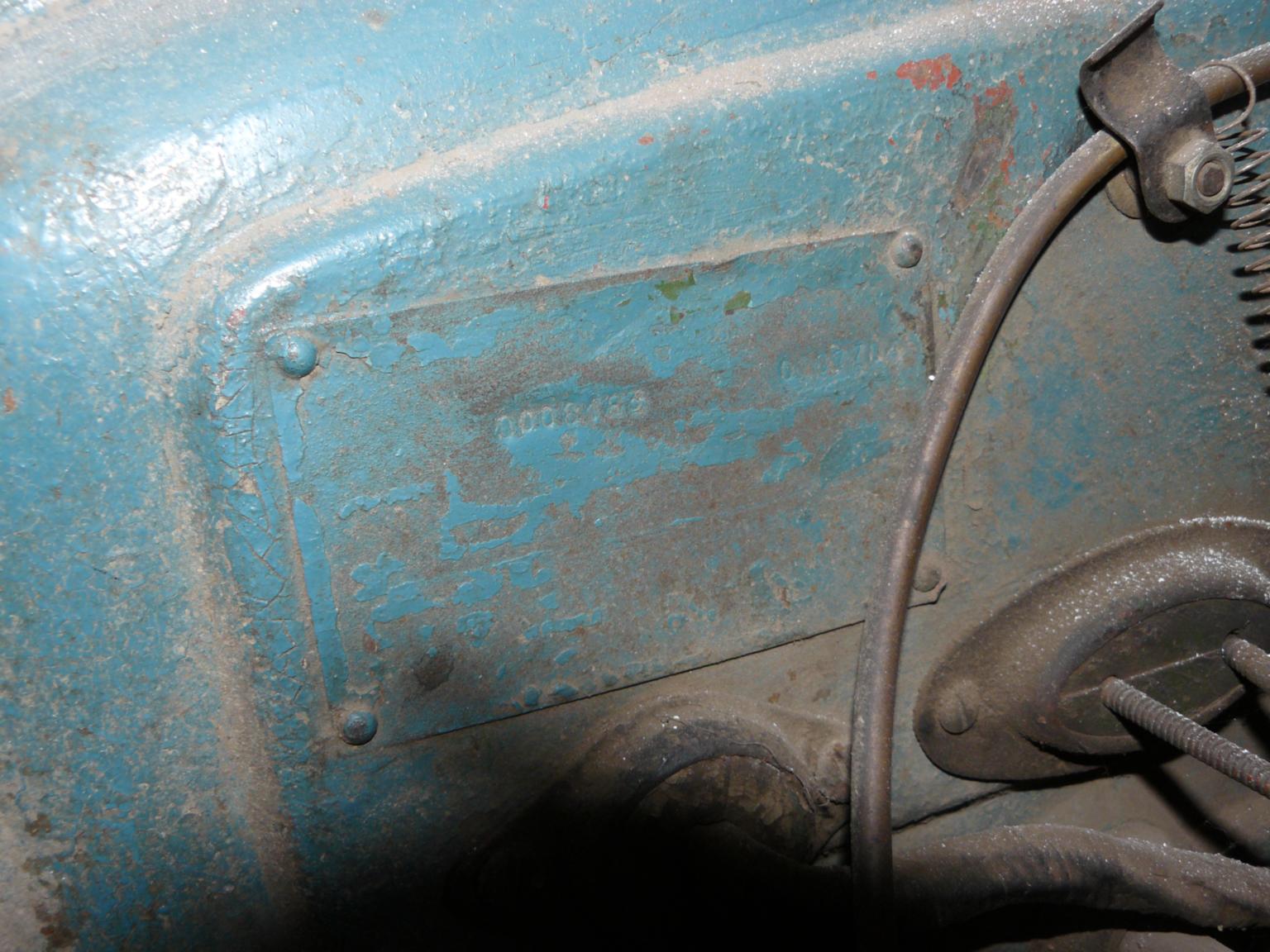

Фото таблички :

На табличке выбит номер двигателя и шасси , сравните с тем что выбито на лонжероне и на двигателе и многое проястится.

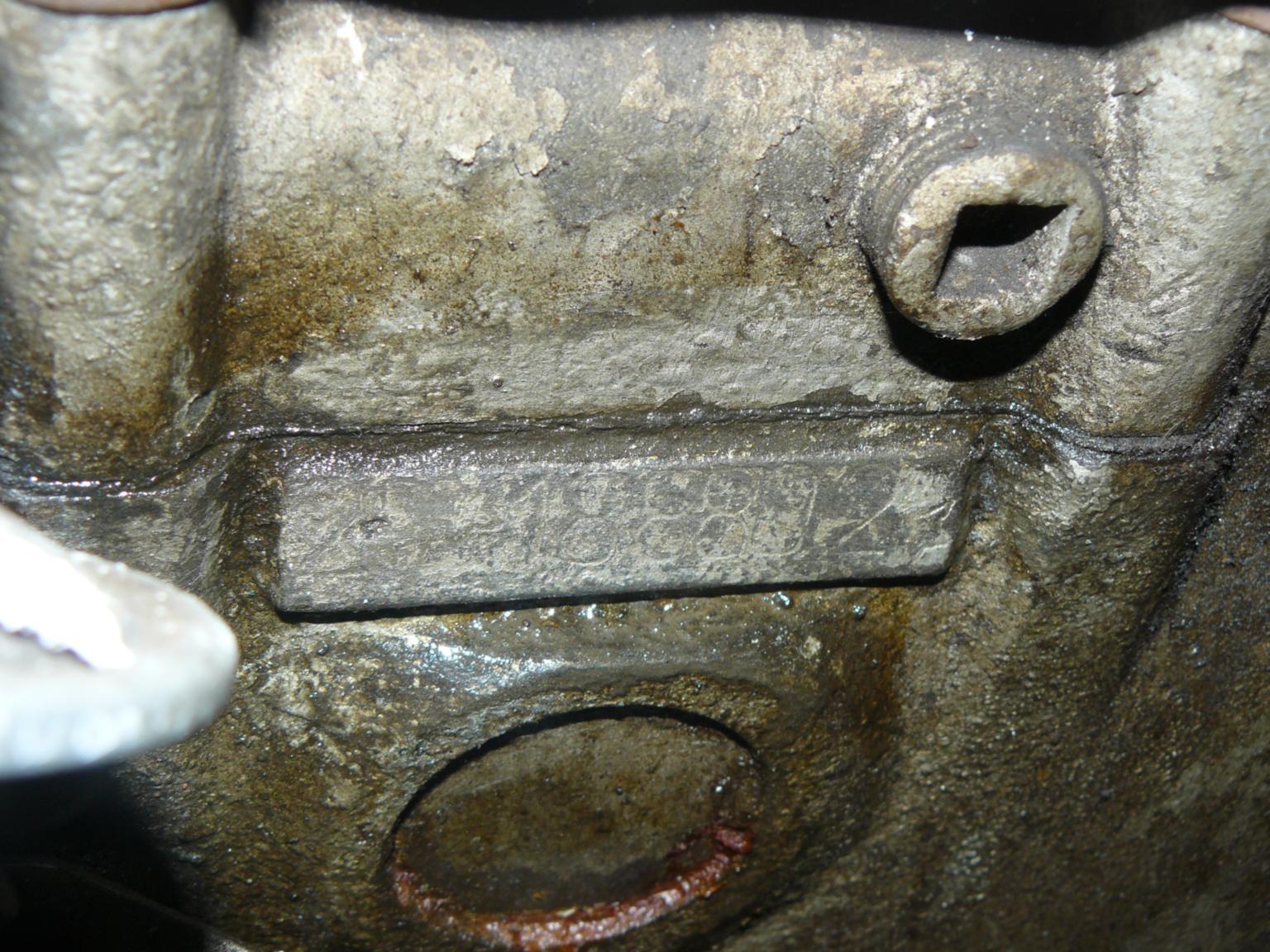

сдается мне что номер на двигателе набит вручную (судя по фото)

Даже если так - эффект тот-же, двигатель не родной :( увы...

На табличке выбит и год выпуска, в верхнем правом углу , посмотри ,если 49 управление КПП должно быть в полу.

Смотреть надо на правом лонжероне на верхней части возле откоса.

раз табличка с завода стоит на моторном щите - значит и фто на блоке на своем законном месте, значит и впрямь 49 год, а крылья мененые на трешкины - и что с того?

интересна форма накладки на рулевом валу - она должна быть без выреза под вал Кпп, вроде поэтому и перекошена. Нет лампочки перегрева - все правильно, до 51 года, проводка в моторный отсек идет направо, тоже признак ранней машины. Кпп переставили, но это лечится. провода, релерегулятор, крышка маслозаливной горловины, катушка, воздухан неправильные, но тоже все меняется без проблем
