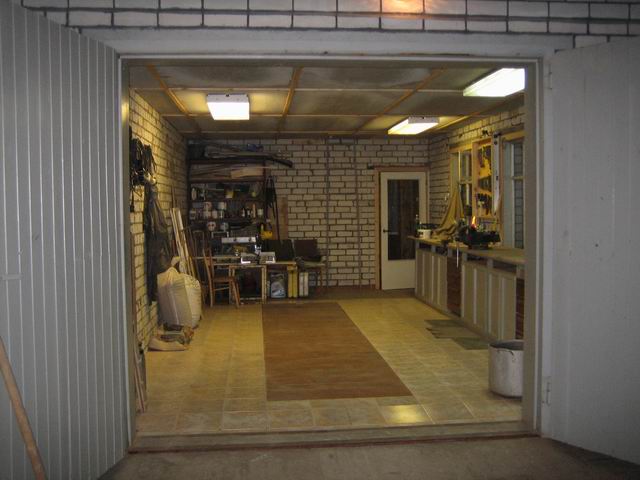

Без верстака никак нельзя :)
P.S. фото пятилетней давности, гараж только построен, еще без отделки.

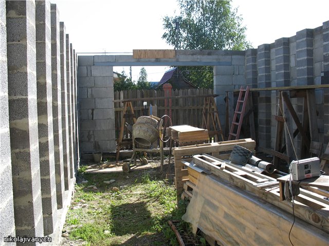

Шикарно выглядит! Мне до этого далековато. По состоянию на конец августа. Щас уже под крышей.

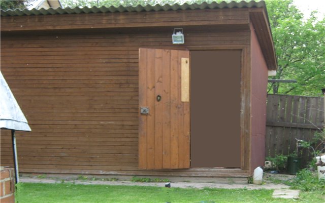

у меня выйдет гдето 8 на 4 метра гараж хватит и для ямы и для верстака с печкой..а крышу как лучше сделать простую с одним скатом или с чердаком?

Ширину сделал 5,6м из соображения стандартный 6-ти метровый пиломатериал на перекрытие использовать без отходов. Гидроизоляция: в идеале под нее стяжку сантиметров 5 сделать, но у соседа "прямо на землю", уже лет 6 - полет нормальный. Крыша: можно и односкатную, но я решил на верх бильярд поставить, чтоб иногда от работы отвлекаться. :D

да сложно в песке строить...а у меня простая глина...наверное кирпич не пойдет..хотя вода у нас если считать по колодцам самый мелкий 8 метров глубокий 30 метров..участок на возвышенности берега реки...гидроизоляция нужна видимо будет..крыша да с чердаком необходима..согласен..
сейчас у меня такой 10 на 3,5 хочу продлить его на 8 метров и сделать шире.
