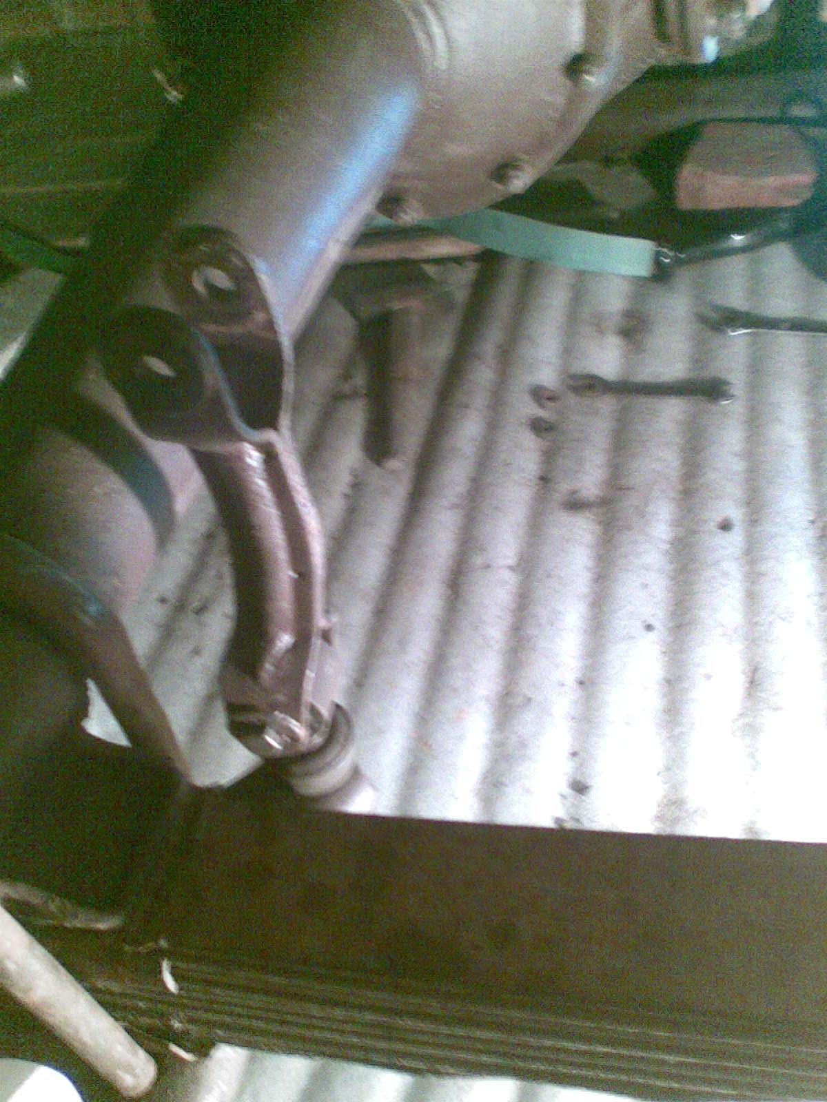

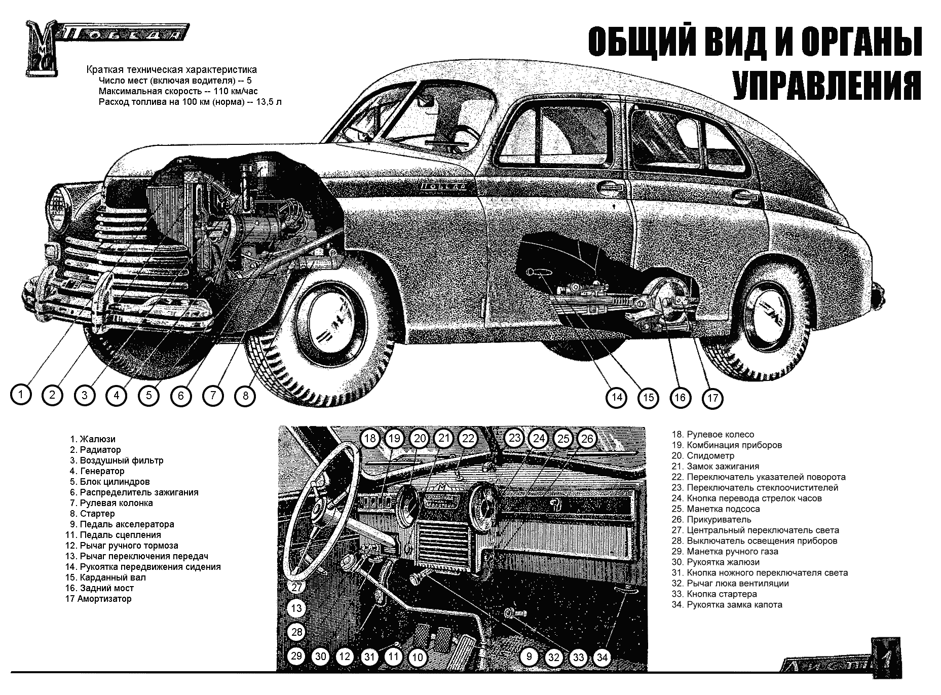

На одной из моих побед (3-й мод.), с родной подвеской (правда теперь уже сомневаюсь), стояли короткие (закругленные) стойки амортизаторов, но на днях обратил внимание на плакате "Победы" стоят прямые стойки (как на моей 21-й второго выпуска, правда по длине не сравнивал)! Какие из них "победовские".

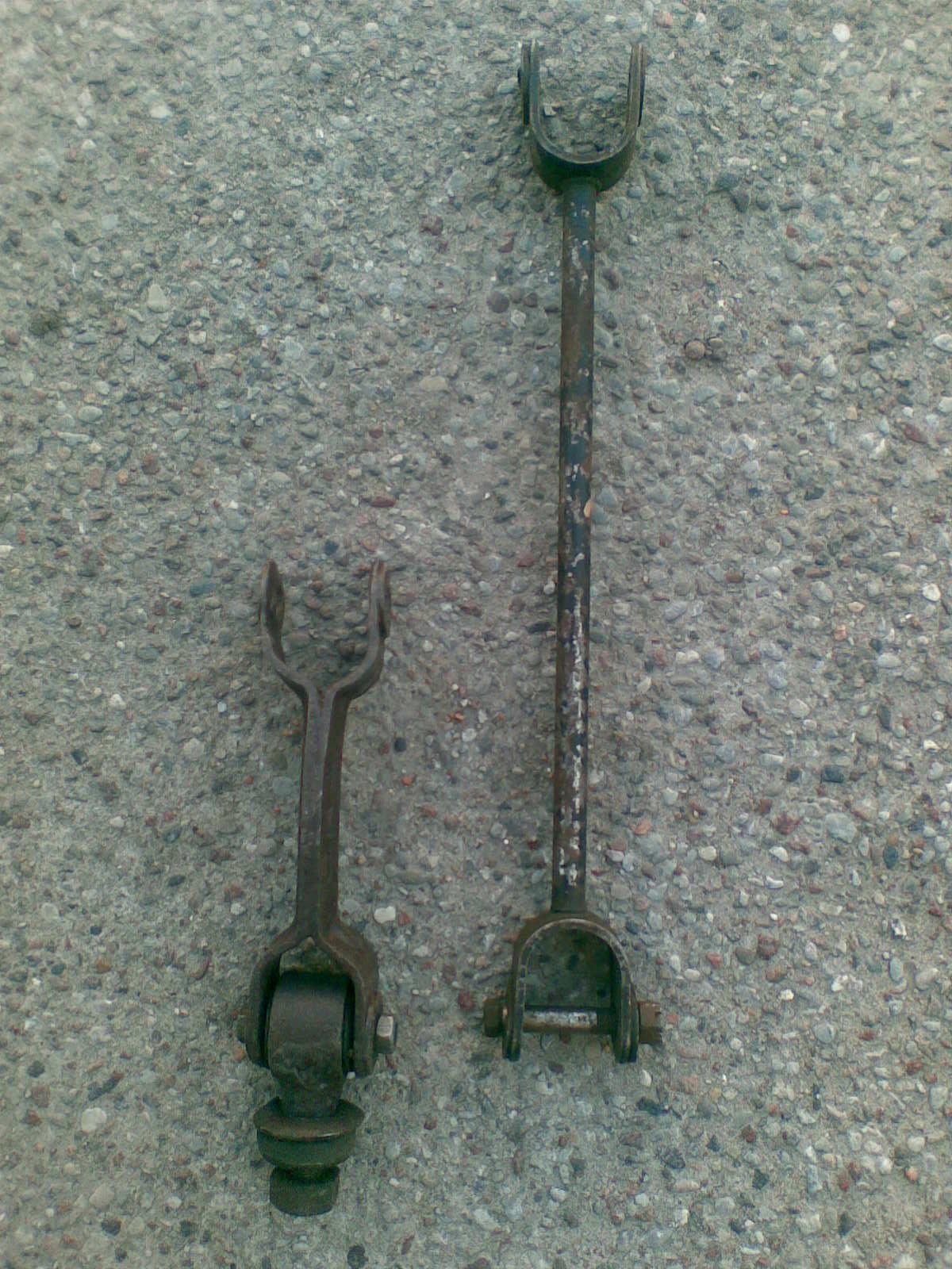

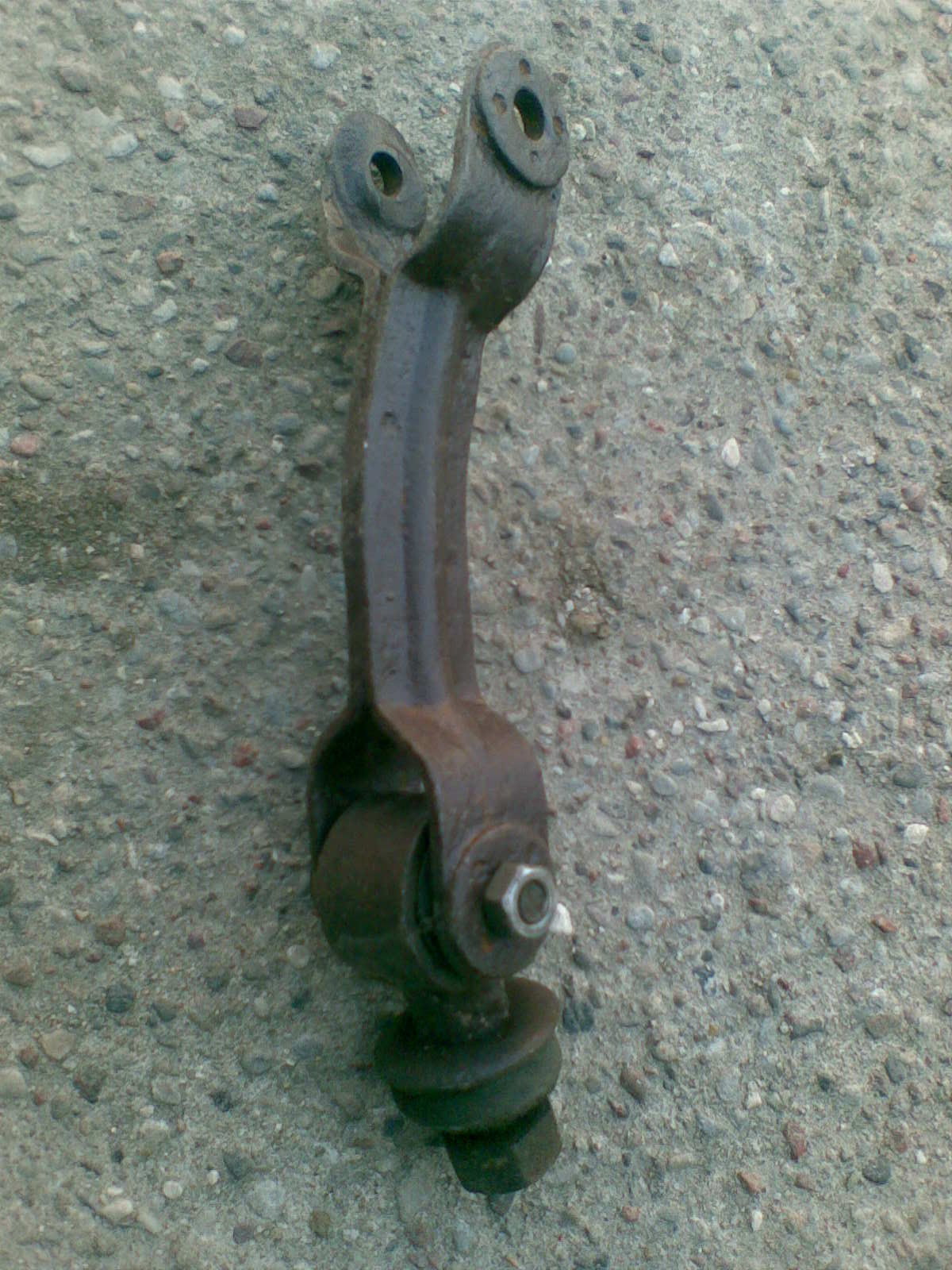

вот еще фото

А на этой вроде другие

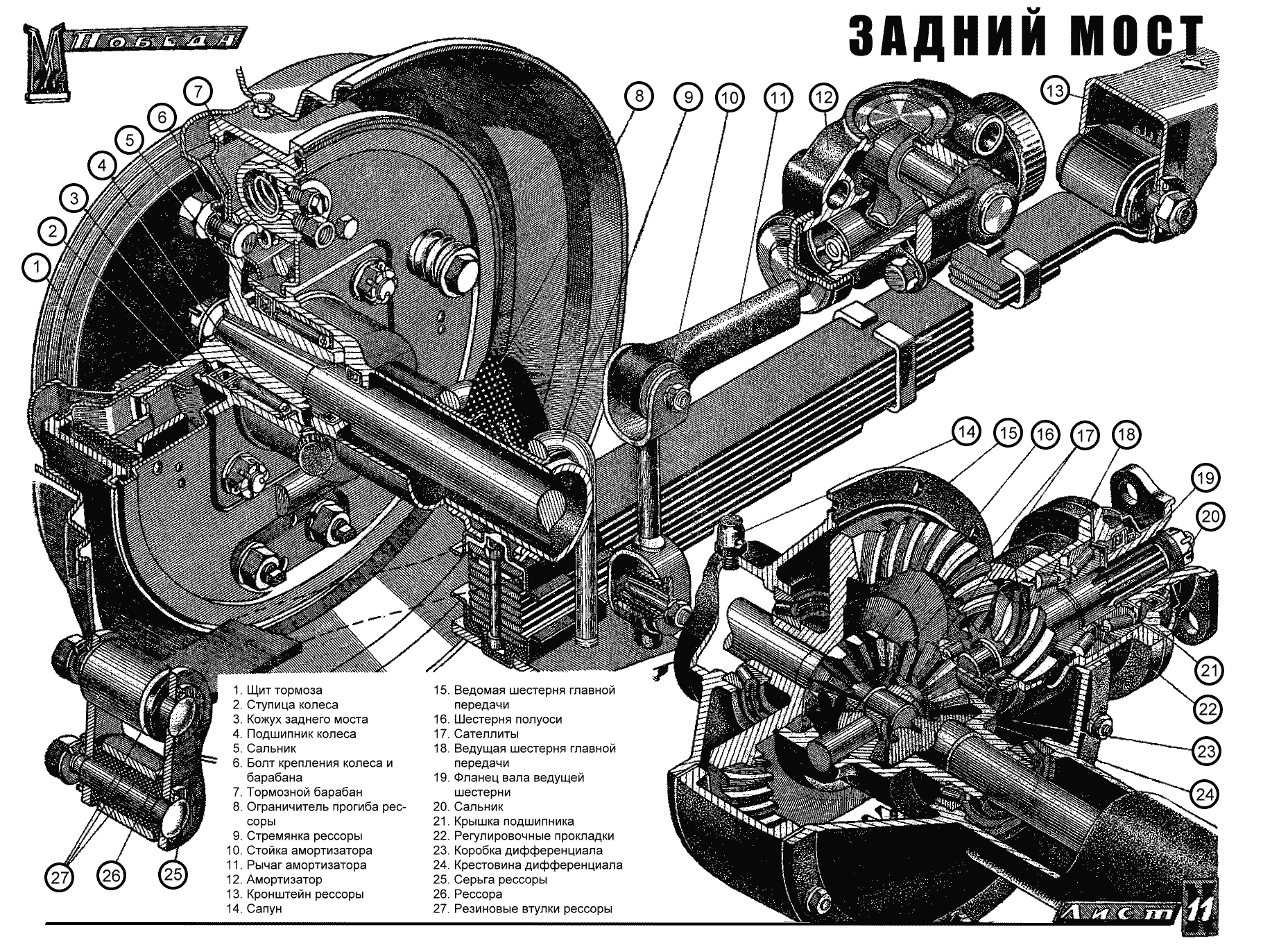

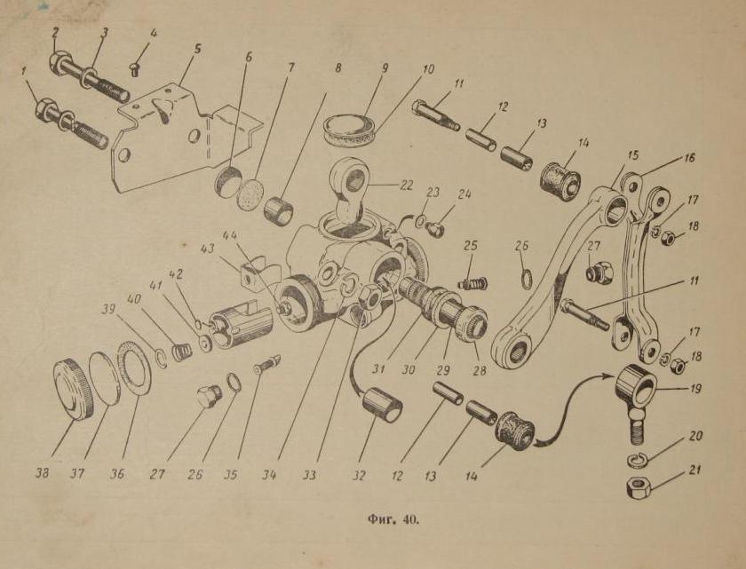

До приблизительно середины 1956 г. ставили стойки в виде штампованных изогнутых "вилок", потом - ЗИМовские сварные. Та длинная стойка, что на фото, ЕМНИП, от ГАЗ-51.
Кстати, нет ли у Вас лишних резиновых втулок (на рисунке из каталога - № 14)?
Но тогда , что за стойки на плакате??? - Они явно прямые!
Втулка у самого только на одном амортизаторе, вторую пока не нашел.

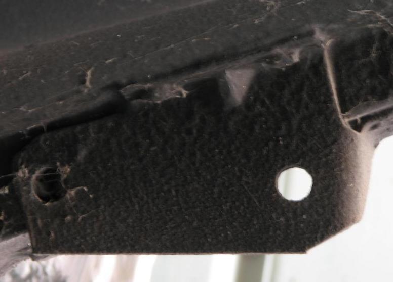

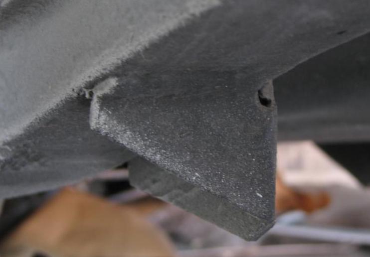

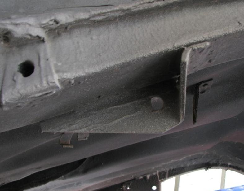

А амортизаторы крипились только к ушам, которые приварены к ланжероннам(рис.5) или к ушам и сквозь сам ланжерон (а то у меня кто-то их срезал(уши) и надо что-то мудрить). Как устанавливать амортизатор? (в спокойном состоянии рычаг должен быть по середине свободного хода?)
Последних выпусков (такие же ставились на ЗИМы).
Стоп!
На плакате изображена "Победа" с "тельняшкой" и напольной КПП - которая шла на ранних выпусках 2-й серии - но не как не на последних!
13 311
5 510
не понял вопроса, тельняшка как тельняшка, КПП как КПП, просто в рисунках много неточностей художника, в том числе и с буквой М. А те колпаки все же были от 401-го Москвича... :)
Ну если художники могут ошибаться, тогда все всало на свои места.
А вопрос из начально заключался в том, какие же всетаки должны быть стойки амортизатора? Просто на плакате они выглядят так, на рисунке иначе :D
