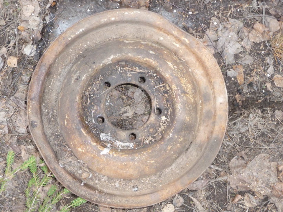

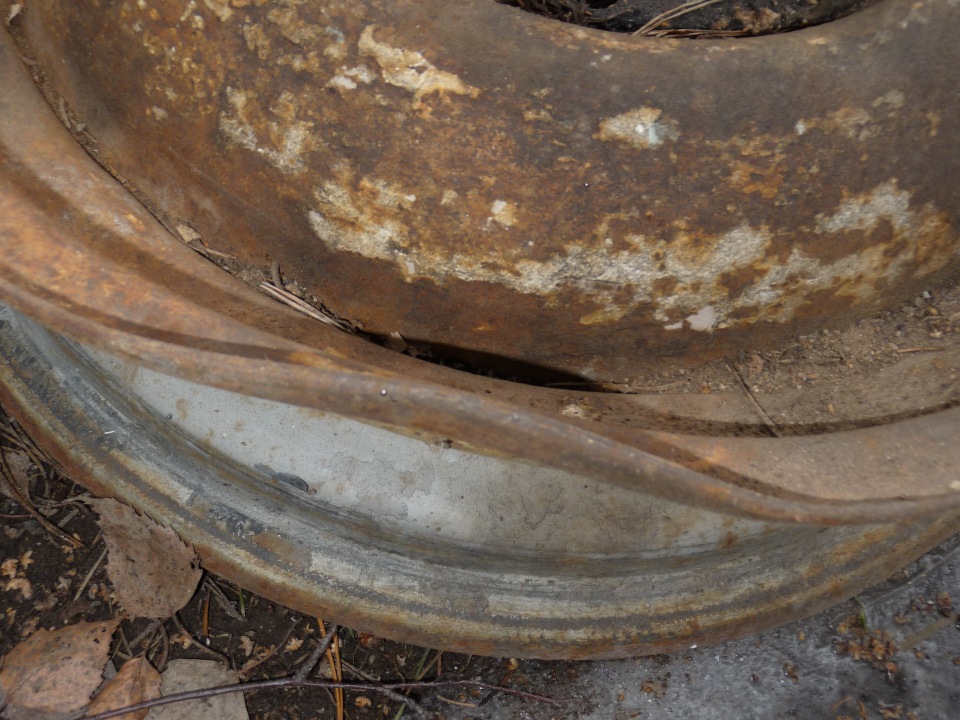

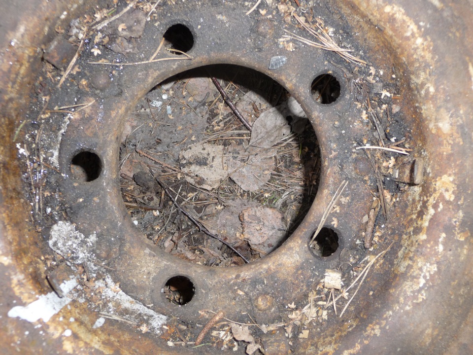

Лежит у меня вот такой диск, еще с моей машины. Предыдущий хозяин в душе быд УАЗоводом и влепился им в то ли в шпалу, то-ли в бревно. Выкинуть? Или правится? Посалочное не тянутое, было бы иначе, не спрашивал.
13 031
4 809
На самом деле грубо его можно рихтануть трубой с вырезом как у газового ключа и рычагом. Закрепить хорошо и выгнуть обратно, а потом уже катать.
