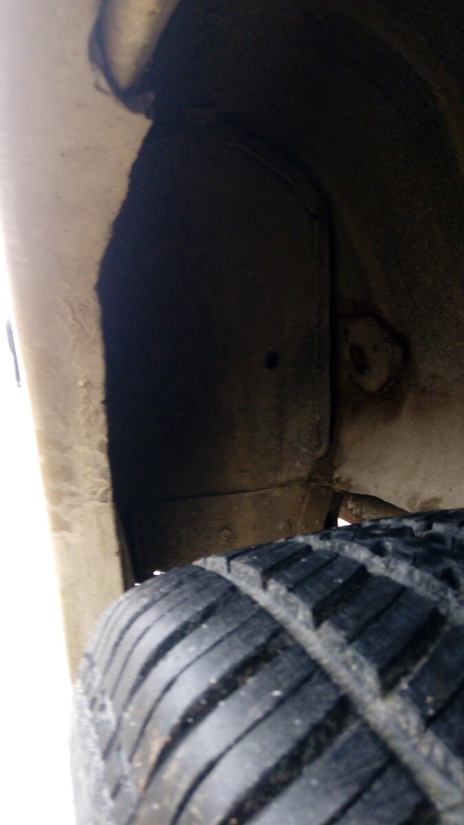

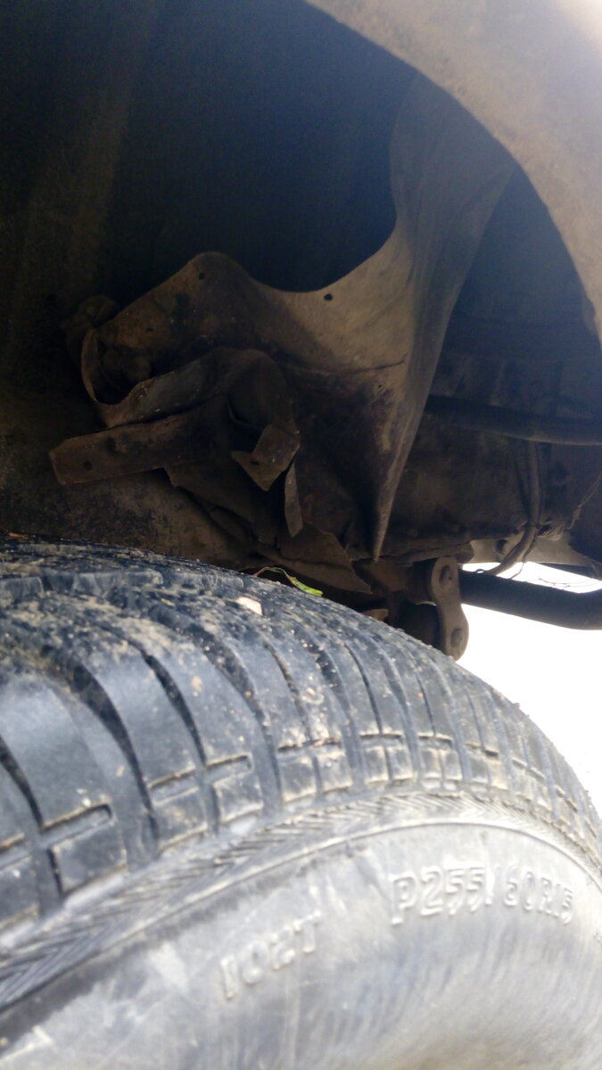

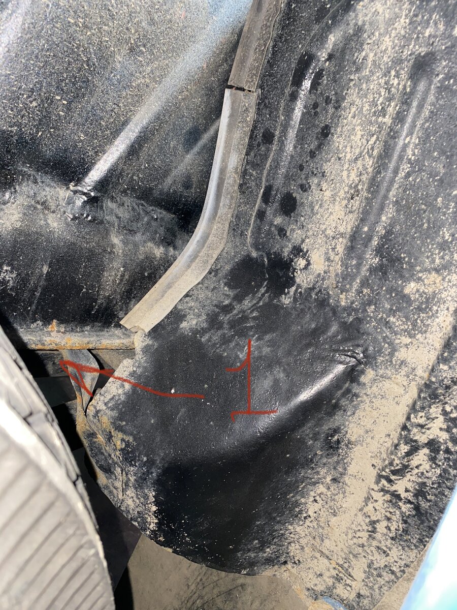

Здравствуйте! Поставил на левый зад запаску, которая, скорее всего оказалась наварной. На скорости около 100км протектор размотало и смяло в гармошку деталь крепления заднего крыла. теперь крыло в нижней части парусит. подскажите, как называется деталь? выстучать ее маловероятно.
3 275
2 024
59
если речь о брызговике прикрывающего заливную горловину,то ничего сложного.
фото дай,подскажем быстрее

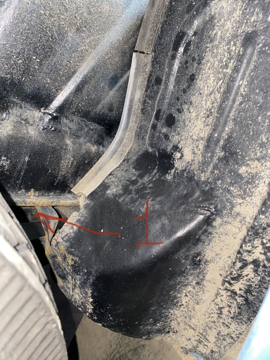

Друзья, спасибо за ответы! завтра при свете дня сделаю фото подкрыльного пространства справа и слева. Как мне кажется, прав и лев не идентичны, хотя сложно судить по смятому элементу. Надеюсь на Ваши подсказки!

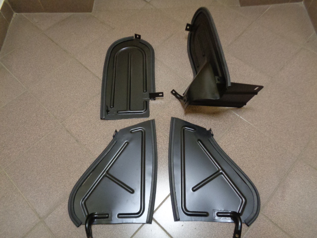

Правый и левый щитки разные .
Бахтияр
25.12.2021
22
13
Алматы
Уважаемый Сэм, благодарю за фото! вот то

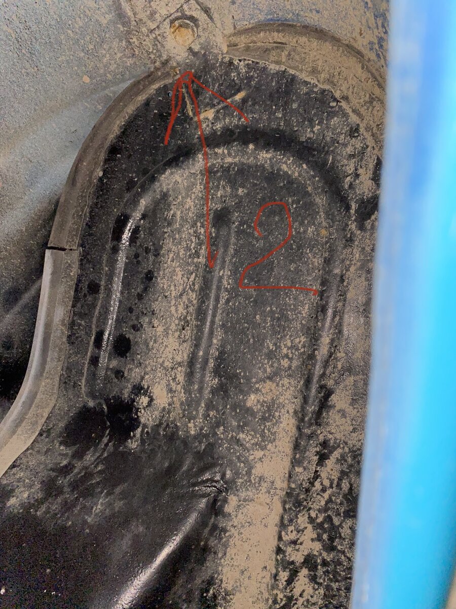

Бахтияр
25.12.2021
22
13
Алматы

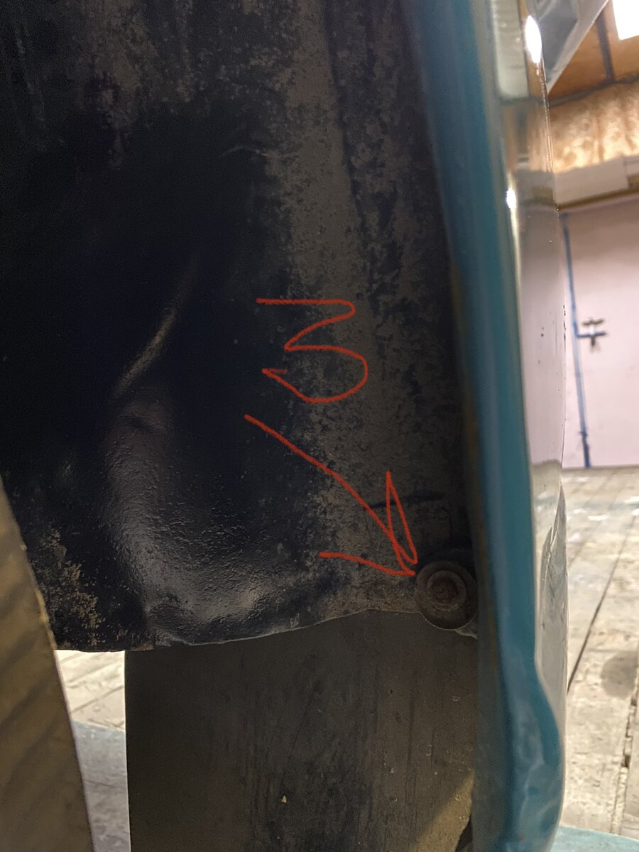

и вид справа
Бахтияр
25.12.2021
22
13
Алматы
Что посоветуете - постараться выпрямить, выстучать подварить или другие варианты? спасибо!
3 925
4 829
ХМАО Югра

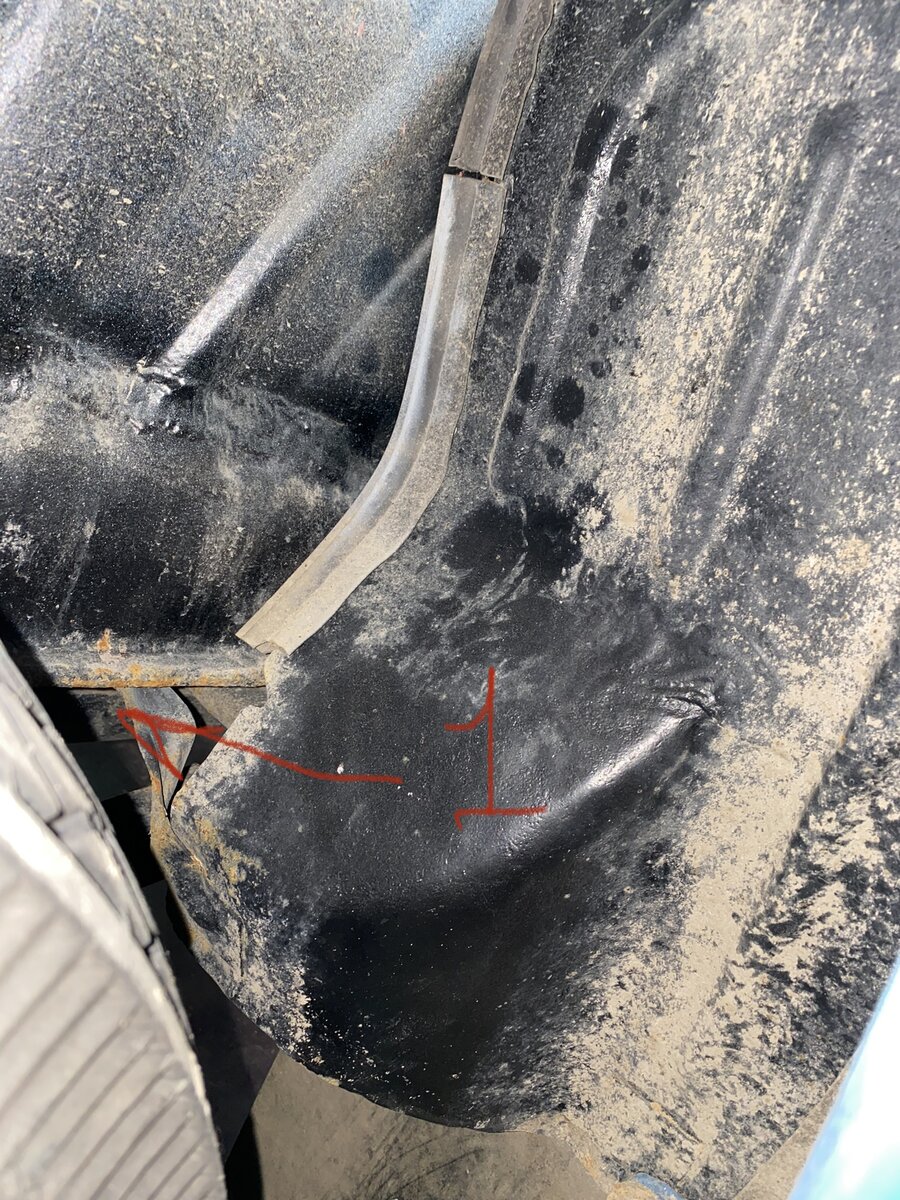

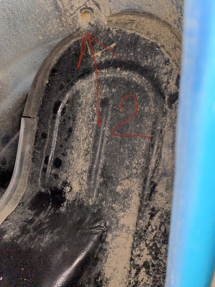

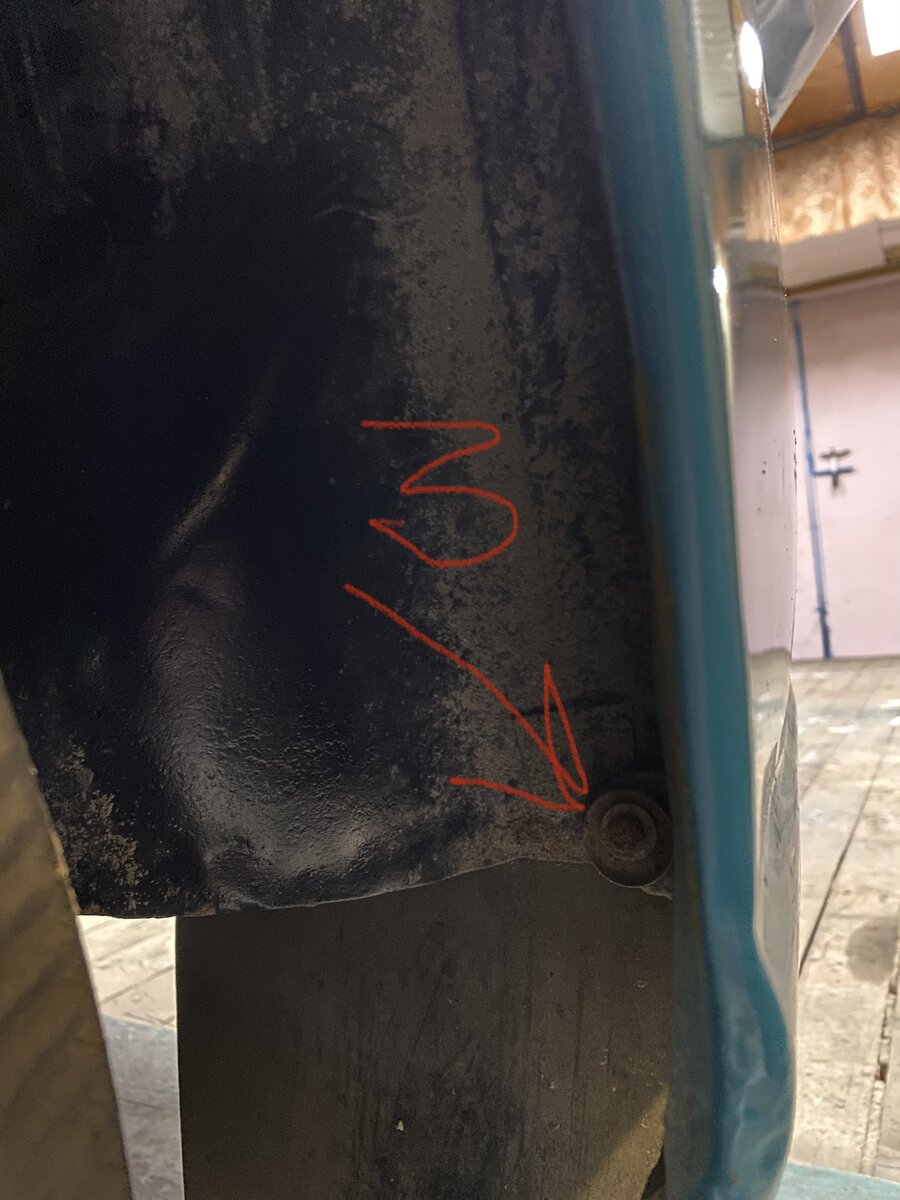

У тебя правильный план, я бы так и сделал. Два болта открутить и он вытащится. Судя по фото третий болт крепления оборван.
И поставь уплотнитель по периметру щитка, можно от багажника волга или ваз.
13 159
5 076
Все рихтуется норм, тем более по крепежу есть свобода туда сюда. Да, и резинку по периметру лучше надеть, вплоть до дверного уплотнителя

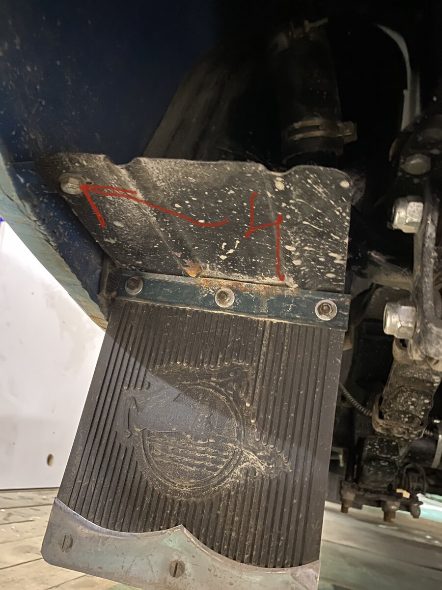

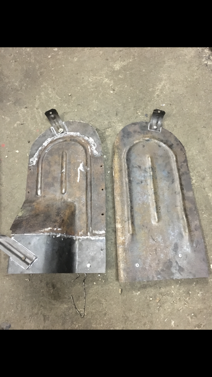

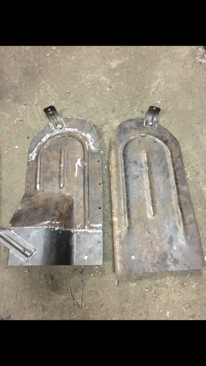

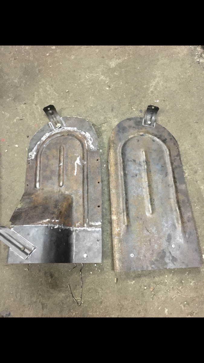

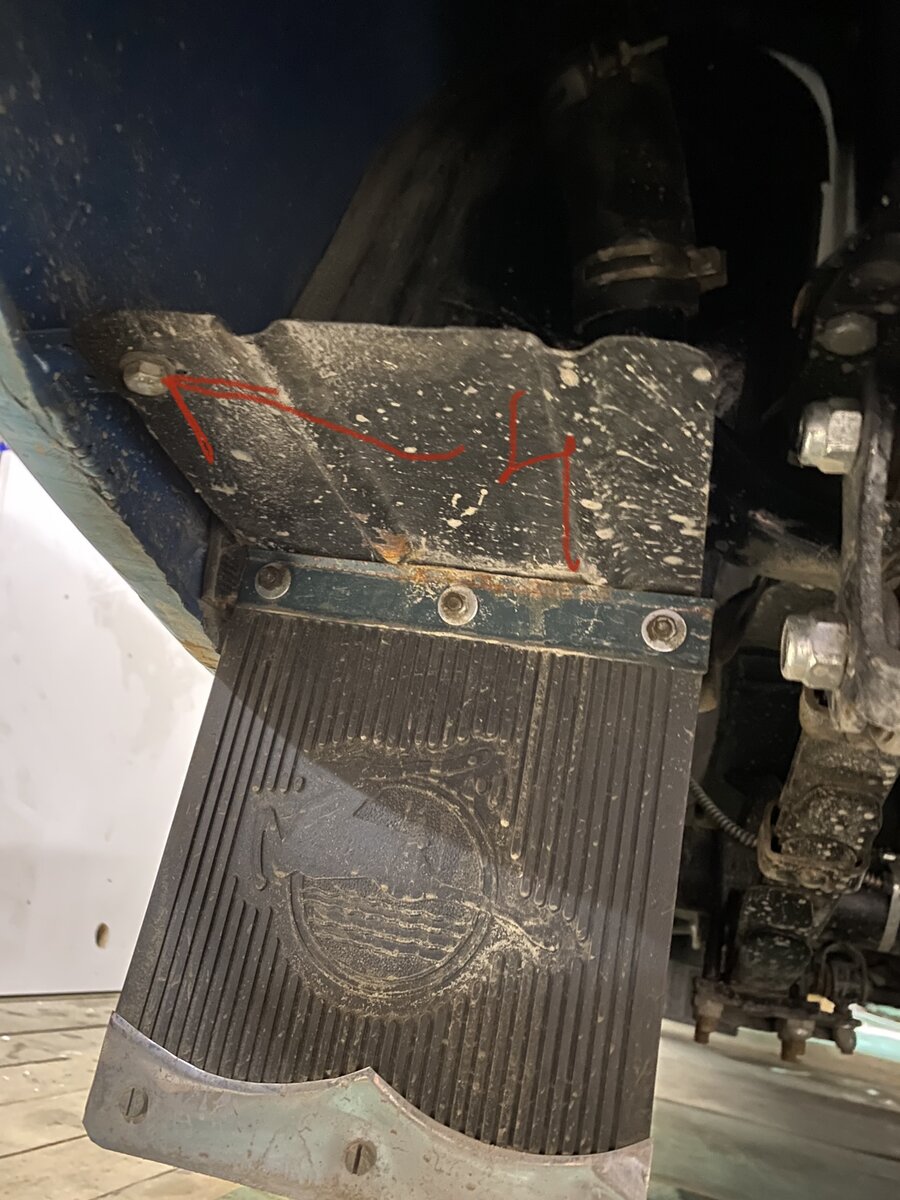

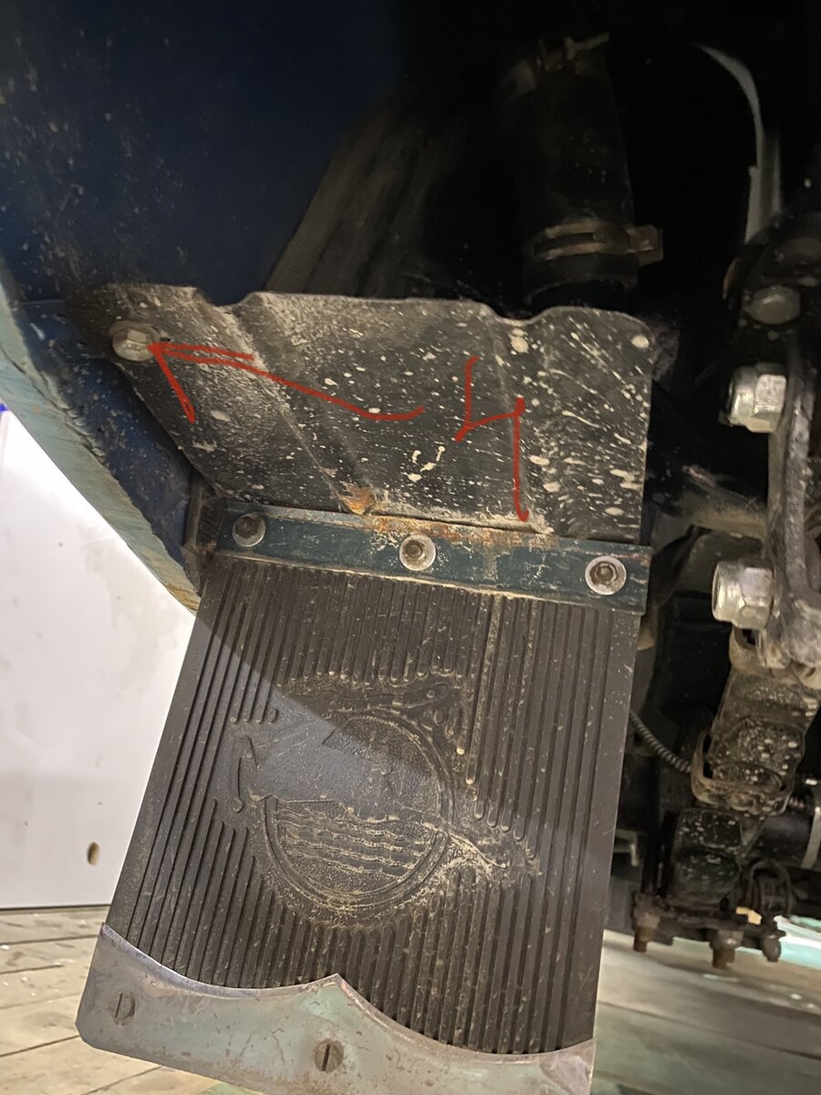

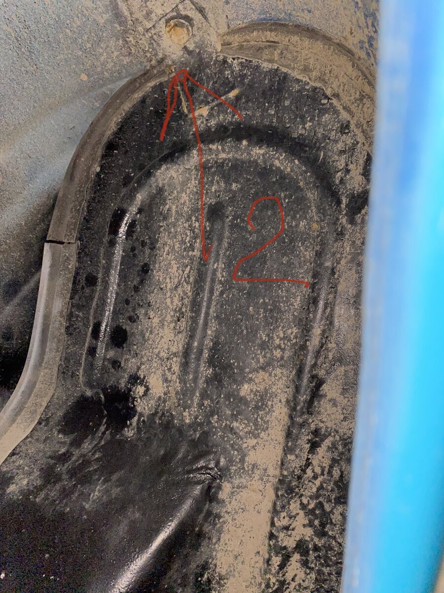

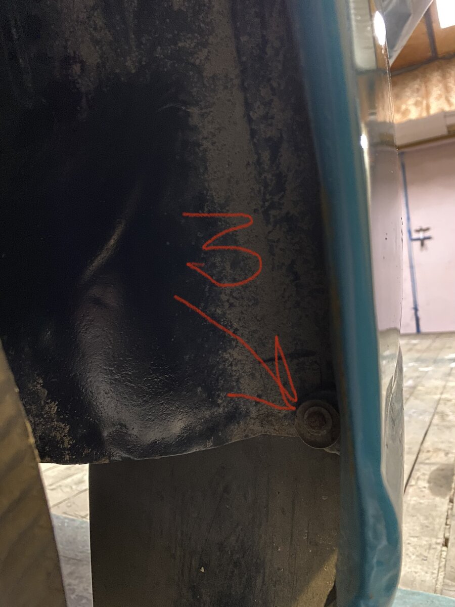

Ошибся, у этого щитка четыре точки крепления. Был в гараже, сфотографировал, там и уплотнитель видно, у меня с двух кусков этот, видать остатки пошли)

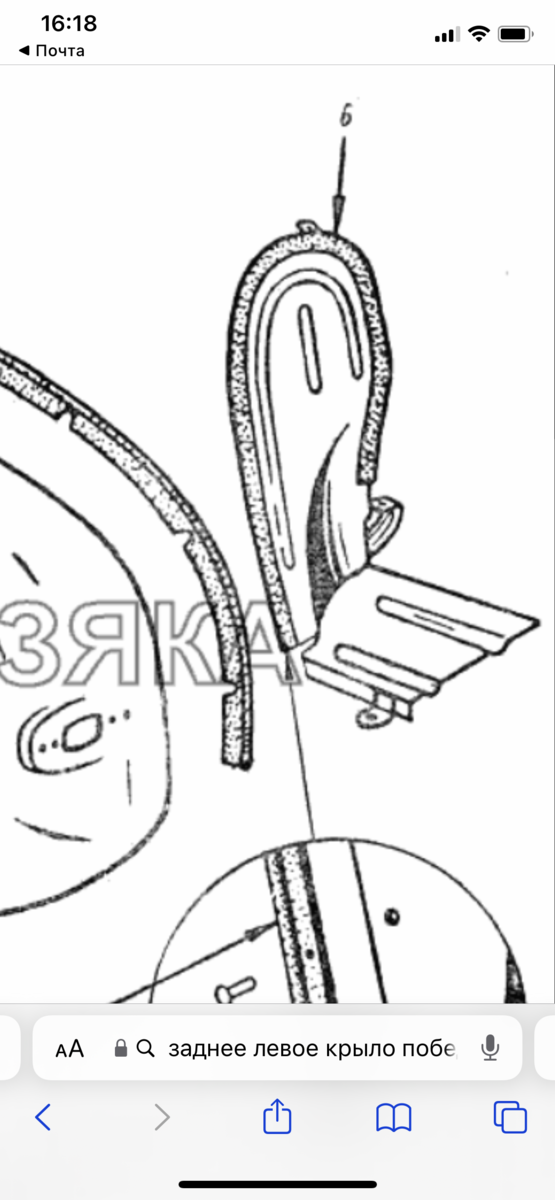

D1C89DFD-D94A-4331-B34C-F62858EA3E95.jpeg94426BF0-BCD8-4549-90E3-CF3E6DB45C63.jpegF73B6170-D92D-47E5-99B3-5D4C56A8570E.jpegA12B9F4A-D9C3-49DF-9341-AF3479E0D84C.jpeg
13 159
5 076
Четвертый спорный
3 925
4 829
ХМАО Югра
13 159
5 076
надо вспоминать, чертов ковид. память стала подводить. смутило место приварки на крыле
3 925
4 829
ХМАО Югра

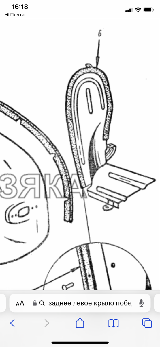

Есть такое, в каталоге ухо на щитке и крепится к загибу на крыле, а на моей ухо на крыле, на щитке отверстие. В инете сколько фоток не смотрел, везде на щитке отверстие, а каталожного не видел даже фото.
