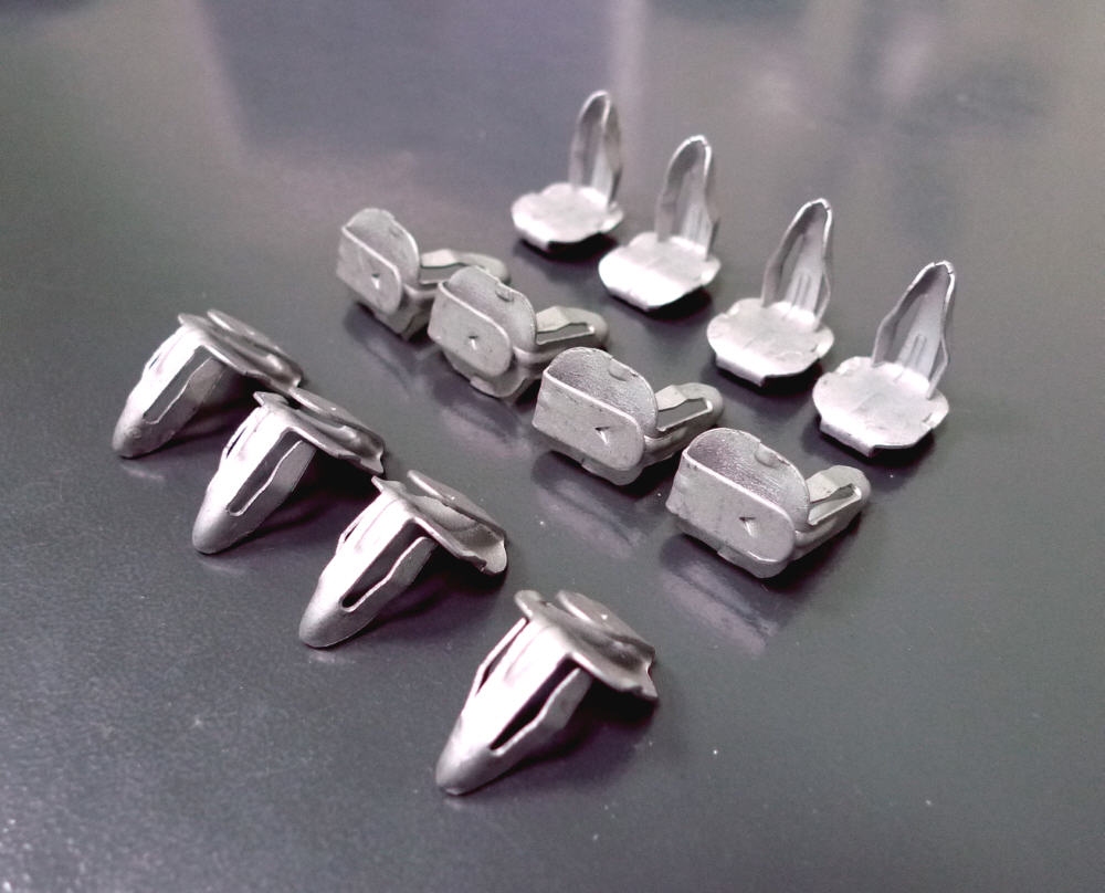

пистоны, не такие-ли??

У меня стояли средние
5 059
3 406
65
С квадратным основанием??
не путаешь??

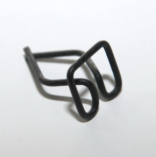

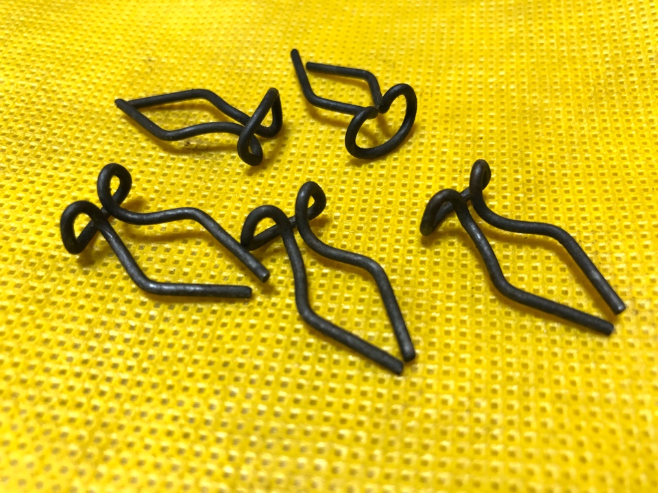

не путаешь??
Проблема образовалась, чем дырки делать.
много их. стамеской не хочется.
Может профиль квадратный или П образный заточить под 9 мм ?
