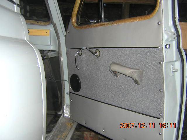

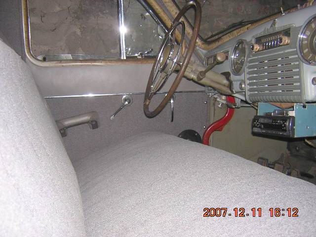

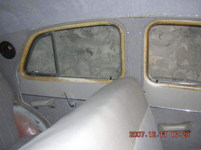

салон
Ещё добавляю фото. На снимках видна незаконченность- отсутствует нащельник на стыке потолок- проёмы дверей. В оригинале он выполнялся из ленты шириной 70 мм такой же фактуры как и лента шириной 50 мм для изготовления уплотнитепя дверей. Вопрос изготовления этой ленты обсуждался на форуме. Инициаторы! Ау!- откликнитесь и пож. доложите обстановку.

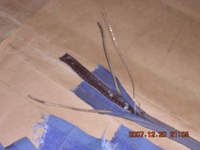

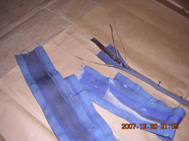

Прошу прощения за дезинформацию в своём последнем сообщении. Для изготовления уплотнителя дверей авто Победа 3 серии использовалась лента шириной 70 мм, а для изготовления нащельника лента шириной 50 мм. Для подтверждения выкладываю фото этих лент. Лента шириной 50 мм показана в изделии. Для заинтересованных- обратите внимание на многоэлементность и трудоёмкость изготовления такого нащельника

На фото показан нащельник (так называю его я, у него может быть своё собственное название) снятый с этого авто как образец для изготовления уже в новом материале. Изготавливается он из след. элементов: лента шириной 50 мм , полоска исскуственной кожи (как я догадываюсь- для жесткости и фиксации размера изделия по ширине), 2 шнуров из скрученной бумаги (такой шнур раньше применялся для всяческой упаковки) и проволоки диам. 0,3 мм (не нахожу объяснения её назначения, может быть чтобы не было провисания?), Дальше всё видно на фото- шнур с проволокой и просто шнур закручиваются в края внутрь ленты, накладываются и прошиваются с наружной стороны. Получается лента- нащельник, которая накладывается на щель и закрепляется. Чем? Правильно! Обычными гвоздиками, они тоже есть на фото. Уплотнитель на двери из-за отсутствия нужной ленты 70 мм выполнен из материала обивки диванов и сохранившихся жгутов из губчатой резины- обычной прострочкой швейной машиной. Уплотнители стекол до сих пор фирменные. С этим мне повезло. Прежний владелец был очень хорошим автолюбителем. Гаражное хранение и езда только летом- как все в то советское время.
