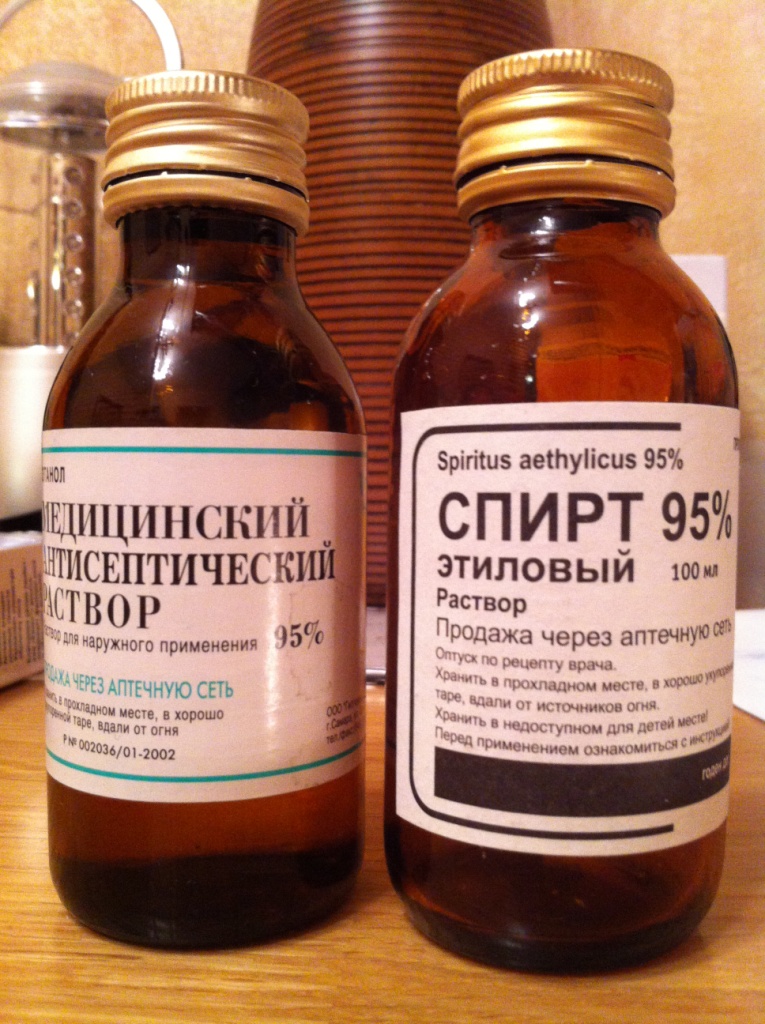

вот в том и дело, что в аптеках спирт не купить, вентиляцию конечно проверю, хотя когда ставил помню что дырочки смотрел всё было в порядке, единственное что может они слишком малы... а рассверливать боюсь... покрытие попорчу точно ржаветь начнут, думаю посмотреть состав обезжиривателя, может подойдёт...

обезжириватель удаляет жир ,а нужно влагу. он может оставить налет. рассверливать не нужно ни чего..

Год назад продавали еще как спирт, сегодня - как раствор, а содержание в пузырьках осталось прежнее... "Отпуск по рецепту врача" - убрали с этикетки

Еще в аптеках продают муравьиный спирт. Покупал недавно, чтоб перед тем как укол сделать, обеззаразить область укола :)
