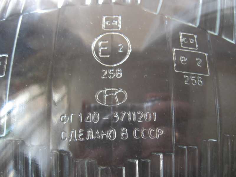

Купил себе вот такие стекла фар в магазине запчастей для грузовиков.

Van сказал(а):
А как подогнать горшок от Уаз к Победе , видел его только в магазине, на вид он должен подойти без переделок, получится ли поставить с ним родные ободки
Горшок от УАЗ450 подходит без переделок на Победе.
Чтобы поставить горшок от УАЗ 452 надо сделать переходник от стальный лист под горшок УАЗ 452.Потому что наружный диаметр на горшок от Победа-220 мм.,а от УАЗ 452-205мм.Переходник закрепить на крило .Кроме етого на переходник надо сделать крепление под победовские ободки.
Горшки от Жук -Ныса подходят без переделок на Победе вместе с оптического елемента. Там родные хромированые( от Победе) ободки можно поставить.
