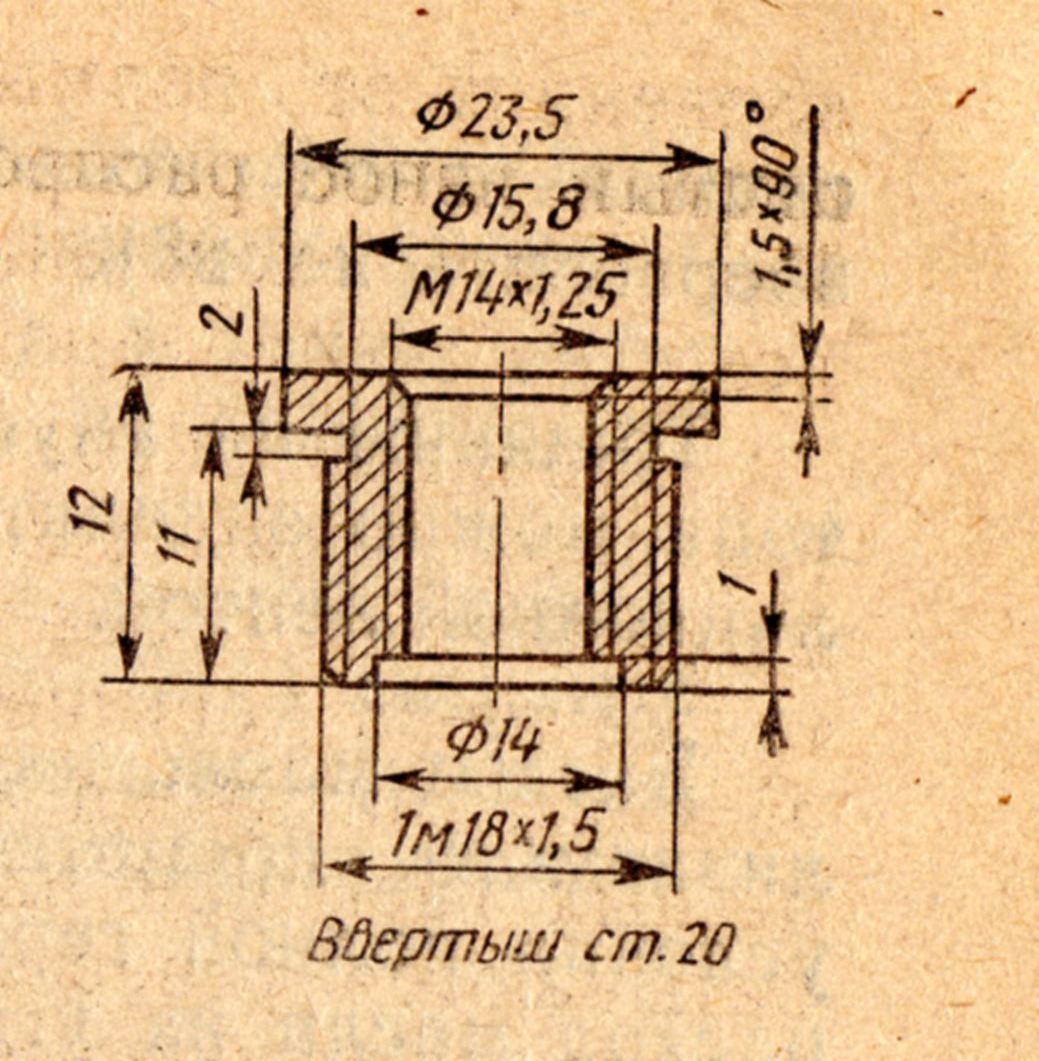

Pobedovod26
27.01.2008
1 391
Бурмакино, Россия
По моему, ввертыши(футорки) вкручиваются в блок на сурике. В вашем-же случае лучше сделать новые. Схема ниже.
