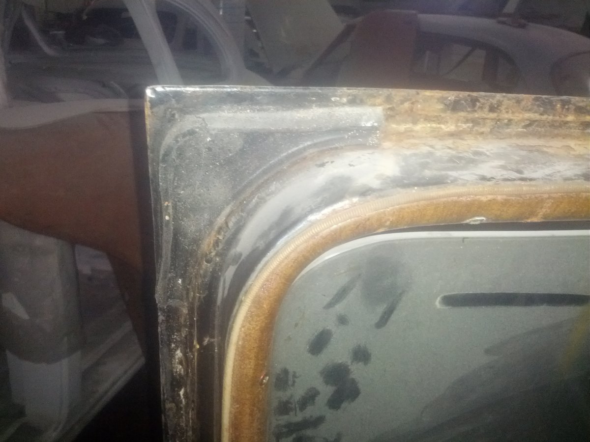

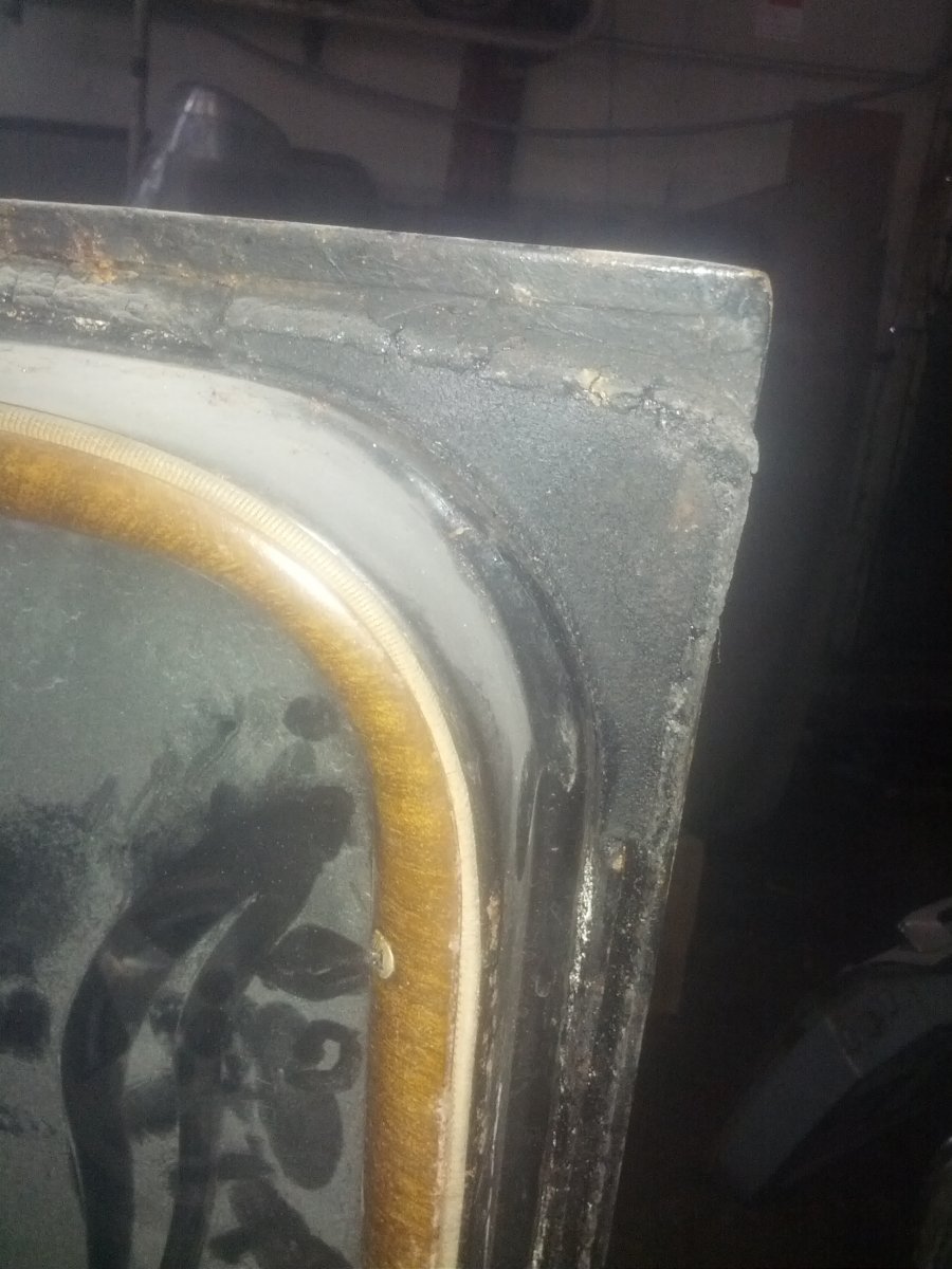

На сайте "ретродеталь" продаются уплотнители дверных проемов на ЗИМ по периметру. Как написано, комплект на автомобиль. Профиль действительно такой, но это не комплект. Все мы привыкли клеить уплотнители на Победу. Когда по периметру дверей на 88 клей с соплями клеется нифига не прилипающая резинка, проклятая всеми победоводами. Но с ЗИМом все сложнее. Резинка клеется не по периметру, а по прямым кромкам, не доходя до углов около 10 см. На углы же приклеиваются специальные уплотнительные резиновые уголки (как на фото). Их я в продаже нигде не нашел.
Все-так машина делалась не для простых смертных. Можно было и заморочиться.
