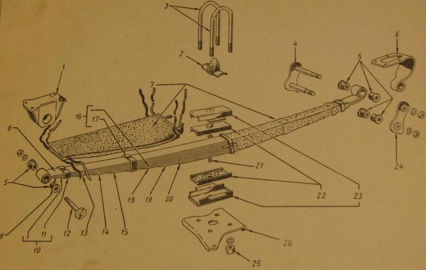

Привет Всем. Подскажите, как Вы решали вопрос
с элементами 22 и 23 на фото ниже, спасибо Всем
откликнувшимся :wink:

лично я всегда старался подобрать б/у в хорошем состоянии

спасиб, но такое даже бэу проблематично
найти, многие и представления не имеют....

тогда изготовить самому из металла и из резины, все равно их особо не видно, а форма не сложная

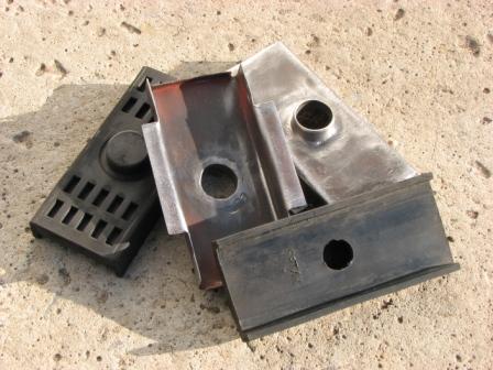

скорее всего таки придеться делать, а так не хотелось :wink:

24 - вроде как от 21-вой волги должны подойти. - проверь. но у победы рессорный лист шире волговского (21-го) поэтому смею предположить вероятность замены рессоры на 21-ю в целом

эт на 24-ке лист шире 20,21-го, а на 21-х я вообще
таких элементов не встречал

так и сделал: напугал глаза страшно убитой бэушкой,
немного постучал молотком, немного подрючил щеткой,
срезал разбитые шишки, на втулки пошел не победовский
свечник, одним словом руки сделали свое дело, осталось
покрасить :wink: :

[ какой??? можешь на фотке показать его?
оставшийся хвостик сфотаю выложу, просто он, с его
диаметром, оптимально входил в отверстие в накладке
задней рессоры (поз.26 верхнего фото) и соответственно
в отверстие подушки моста :wink:
