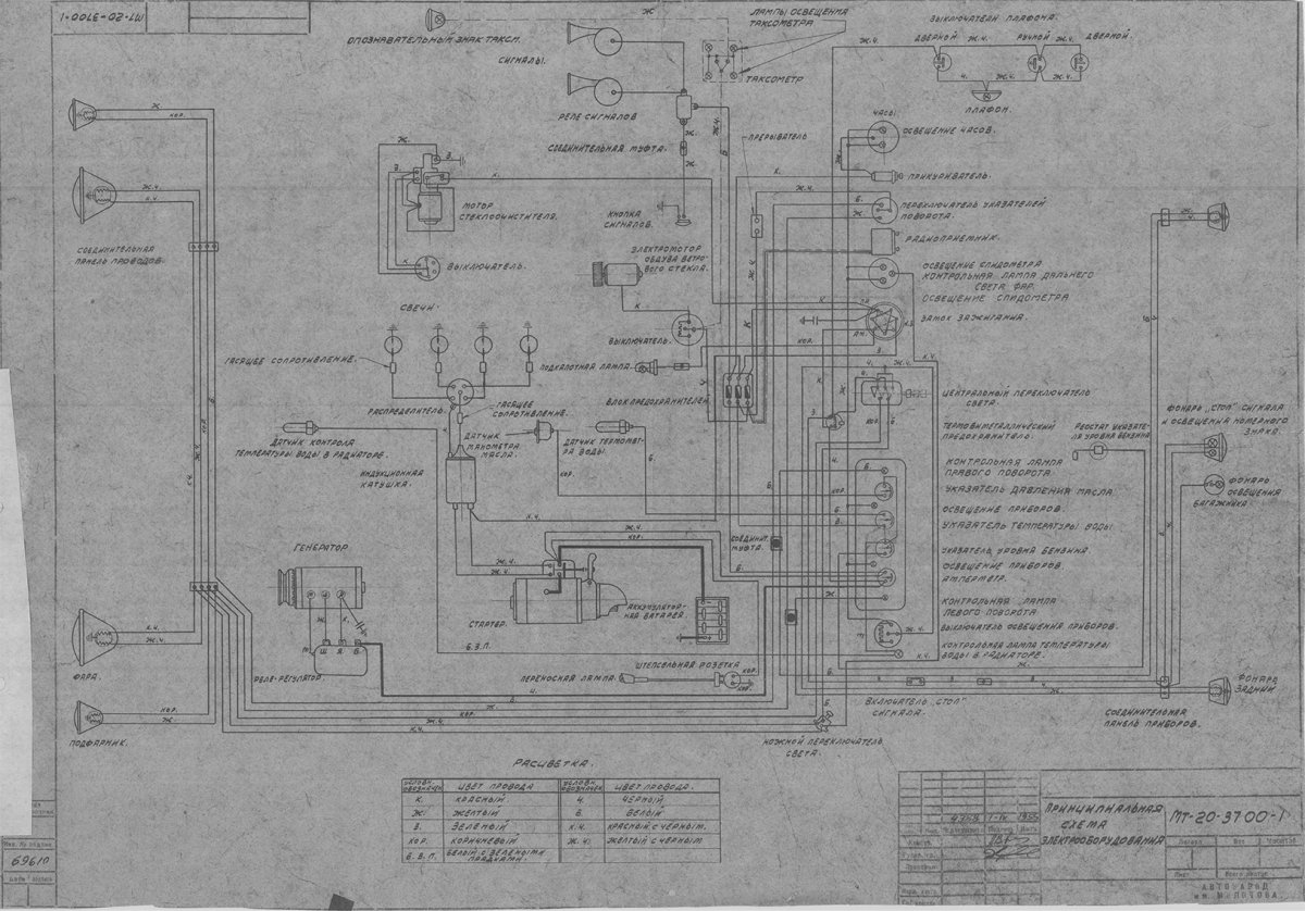

электросхема газ м 20
валдимар
23.12.2014
197
116
привет всем.нужна электросхема газ м20.заранее большое спасибо.
7 444
2 402
В виде ПДФ, можно распечатывать на большой формат.
  • 286,9 КБ Просмотры: 623

Уважаемые Господа владельцы Побед,ради одного вопроса не стану плодить новую тему,спрошу здесь.Достались мне часы от Победы,хочу проверить их работоспособность.
В голове помнится,что на Победе плюсовая клемма идет на кузов,а минусовой управление на все приборы.
Так вот,если все правильно говорю,то часы нужно корпусом приложить к плюсовой клемме аккумулятора,а провод,в данном случае желтого цвета,находящийся на одной крышке с кнопочным предохранителем на минусовую клемму,скажите я правильно думаю?
Тип часов АЧП 2, Гост 54 года
8 752
27 096
Наши часы механические,только с заводом от электромагнита. Мы подаем напряжение 12В , эл. магнит взводит пружину- часы идут 5-7 минут и эл. магнит он опять заводит часы! Можно к массе на плюс,можно и на минус.
