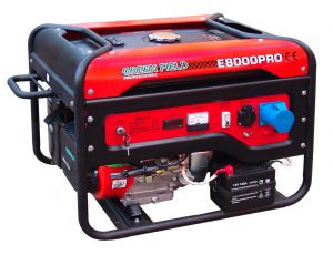

Привет граждане победоводы, тут такая ситуёвина,значит приобрёл я себе для сварочных работ со своей победой инверторный полуавтомат,а вот с электричеством засада ,у меня в гараже его нет,соответственно возникла потребность в автономном генераторе,отсюда вопрос какая должна у него быть мощность чтобы он тянул сварку нормально если она на максмуме выдаёт 140 ампер ну и инстумент типа болгарки,дрели и тому подобное.

бензиновый генератор от 5 киловат ..для мелкого инструмента дрель и т.д подойдет и на 1кв.
вот такой можно

И что тянуть генератор без перегруза ведь надо ещё и дугу зажечь?
инверторные тем и хороши что дают маленькую нагрузку на сеть и быстро разгорается дуга, а как вы собираетесь им варить машину сплошным швом?.. просто 10кв стоят от 70 т.руб.

ну если вам 5-8 мало берите 10квт точно хватит и на сварку и на чайник и на болгарку и на колорифер в гараже.

У меня на даче Hitachi 5 квт - чайник, кондиционер 9-ка, холодильник + к этому всему сварка blue Weld полуавтомат (не инвертор) всё тянет, рекомендую, правда цена около 50000 руб.
вот такой
http://www.benzo-generator.ru/vcd-66-1- ... sinfo.html

я тоже говарил что 5 кв.т пойдет..тем более на инверторный.
