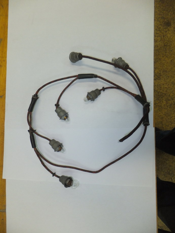

Комрады нужен совет.
Итак имеем лампочки на комбинацию, часы и спидометор. Итого 6 лампочек по 2 на прибор. Правильно ли я понял что:
1. под резинками, перестыковка.
2. лампочки с проводами входят в жгут, который тянется по всему салону (задний стоп, габариты)

фото куда втыкается этот провод с патронами ламп и что у него на конце (тип разъёма).

8 752
27 093
Этот провод с патронами ламп втыкается в переключатель 3-х позиционный, рычажной, П 24 Б.Конец провода прижимается токо больтиком на 3мм.Фото обсуждаемого переключателя есть здесь:
