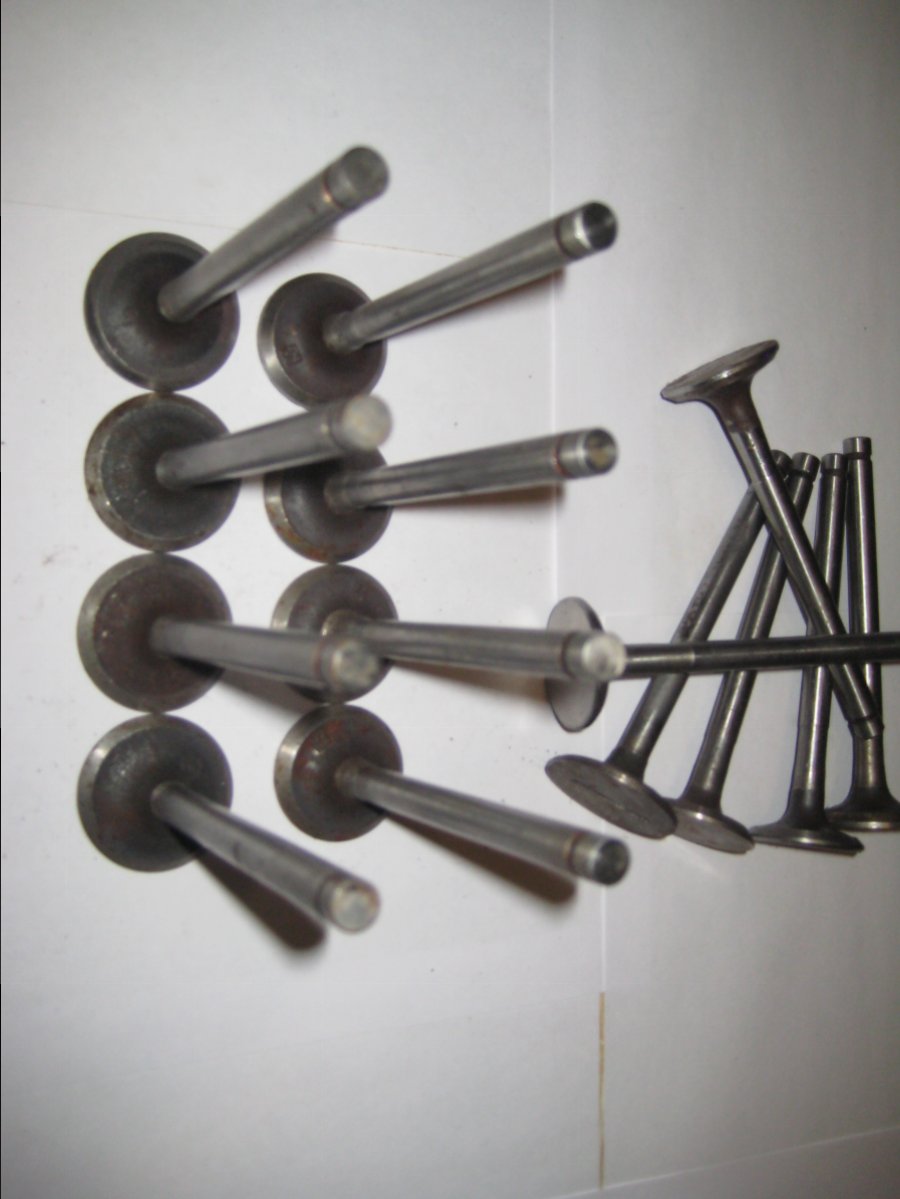

Выпускные клапаны как-то больше на 53-и похожи)))

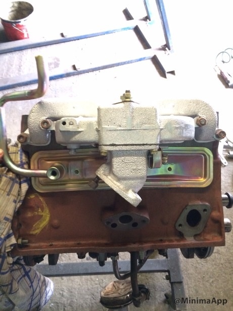

Товарищи, подскажите в какой цвет красить крышки закрывающие направляющие клапанов и сапун?
Можно в чёрный, но по всем канонам вроде в серебрянку.
dimaskes
21.07.2007
2 076
8
А сапун? Он то по канонам чёрный вроде?
там по канонам всё серебристое должно быть кроме вентилятора, точнее тебе старина Джек скажет.

Подскажите, есть какие нюансы при поиске и покупке выпускных, выпускных клапанов??
Родных ... не укорочённых от газ-53(51)
Ну во-перых от ГАЗ-51 как раз самые что есть родные.
А во-вторых, ньансов нет. покупаете и ставите... если найдёте.
Наслышан про китайские попмпы, возможно и клапана тоже есть китайские, надо быть внимательние.
Реакции: ORAS
