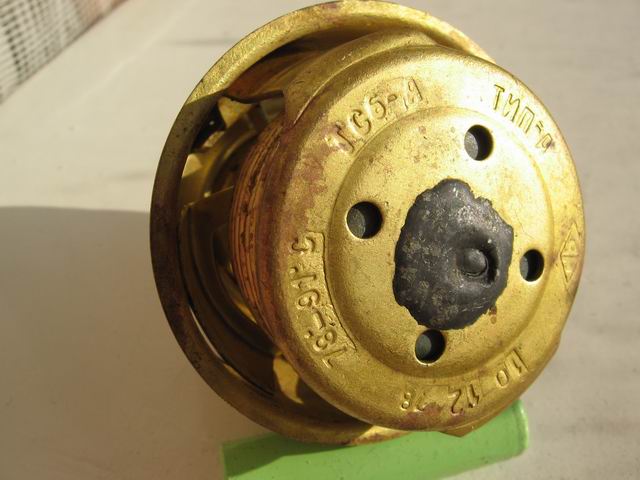

По поводу корзины сцепления- она сильно перегрета
такое получается при неполном включении или выключении онной,
т. е. при неправильной регулировке привода сцепления.
Я для этих целей изготовил щуп диаметром 3мм , который
вставляю, предварительно сняв картер сцепления,
между лапками и подшипником для точной регулировки.
По термостату
не так давно на авторынке я купил термостат
вот с такими характеристиками.
А в термостате с твёрдым наполнителем выставить любую температуру
проще простого---
распаиваем гаечку внизу и крутим температуру - какую захотим.
Но я могу сказать, что последние пару лет при таких аномальных
высоких летних температурах термостат не нужен с мая по сентябрь.
Это моё личное мнение, особенно если ездить по городу и стоять в пробках.
И последний вопрос , прошу меня извинить заранее, может я пропустил или
не прочитал , Артём как закончилась борьба с тем, что двигатель троит.
965
Термостат интересный, такой же как победовский но с большей температруй открытия... это более чем странно! В победовском термостате спирт, по законам физики, которые кстати никто не отменял, он начинает активно испорятся при 70 градусов, точка полного кипени 75 градусов. Сложно даже предположить что там внутри если он только кипеть начинает при 78, и не понятно для чего это надо... может от какого-нибудь трактора... А тот что с твёрдым наполнителем да, регулируется, только геморно немного, я сперва хотел это включить в текст сттьи но передумал, ибо не все умеют правильно крутить )))
А борьба с троение закончилась на том что я проехал уже 4000 км... и х...й забил на это дело... его по ходу не троит а трясёт и сейчас не так сильно )
