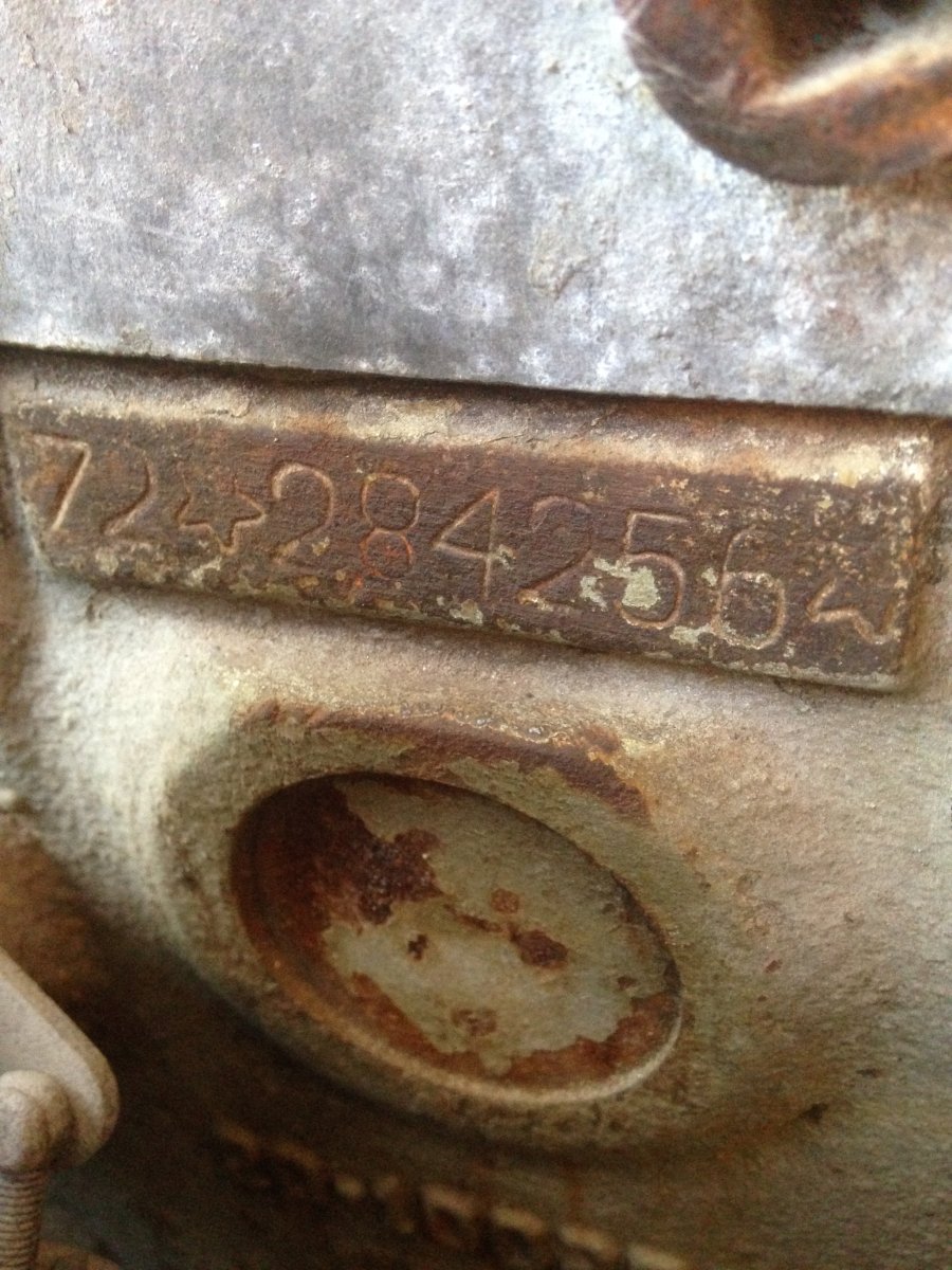

Подскажите пожалуйста ! На М 72 двигатель маркировался как - то по другому или нет ? Увидел тут мотор на победе . На блоке отлито 20 . тут все ясно и нормально . А вот номер выбитый начинается с 72 потом звездочка потом номер и снова звездочка . Это что с М72 ? или ерунда какая - то ?

фото есть номера?

получается что м72, который 55л.с

Двигатель с М72 без сомнений,тот самый с незначимыми отличиями на ГАЗ 69 начинается с 69 .

на моей М-72 стоял с маркировкой "20" . Хочется верить что это родной блок но возникает другой вопрос? Машин всего 4677 шт. Или просто двигатели М-20 при установке на М-72 маркировались М-72?

Нумерация была сквозная.

а двигатель М-72 от М-20 отличается только карбюратором, 6-ти лопастной крыльчаткой и наличием штуцеров на маслоналивной горловине и поддоне под масленый радиатор. в общем идентичен двигателю ГАЗ-69.

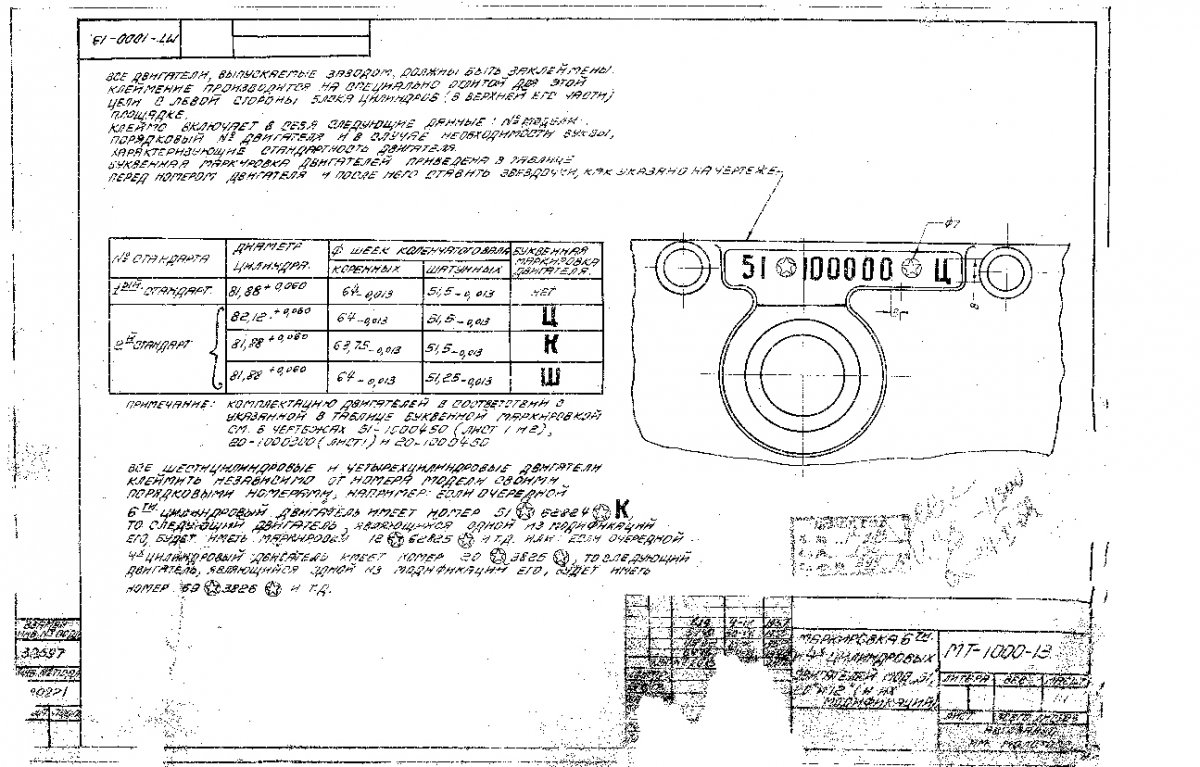

двигатель М20 устанавливался также на ГАЗ 69 и его модефикации, там номер агрегата начинался на 69, а потом стали отливку делать на блоке 69-ХХХХХХ, вместо 20-ХХХХХХХ. Здесь видимо как раз из-за того что М72 было мало выпущено, ограничились нанесением маркировки в номере агрегата.

получается шли по порядку 20-69-72

По маркировке тогда вопросов нет. Значит родной .Повезло вам , значит родной блок М-72 сохранился. Мне бы такую находку!

Нет,головка была М20,на двигателе ГАЗ 69Б была своя головка-450я.

Номер на подкапотной табличке, если она присутствует, совпадает ли с номером на блоке ? У Вас честный победовский блок, а индекс 72 - вариант внешнего обвеса мотора.

маркировка двигателя шла в штатном режиме.у меня номер 3244ххх.фото и факты будут в теме позже

Номер победовского мотора не может быть семизначным...

Так упоминали же про масляный радиатор.
