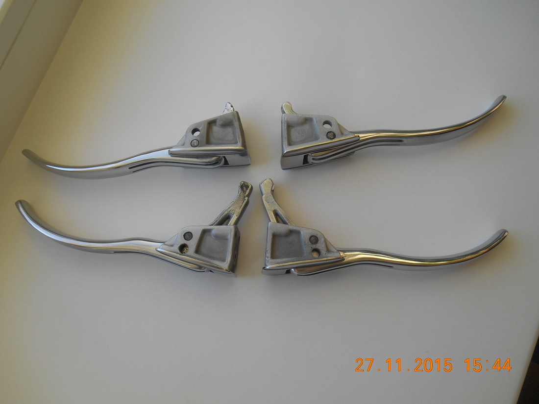

дверные ручки, наружние
НННН
07.12.2011
238
139
78
Горький
Перепокрытые.
Любой комплект 8 т.р.
8-906-364-66-99
Олег
15 864
8 973
Олег, а перед перепокрытием вы ручки разбираете, люфты устраняете?

Естественно разбираются.
Люфт (если он есть) устраняется путем подбора очень тонких шайб между корпусом ручки и самой ручки.

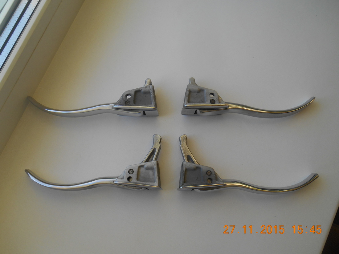

Перепокрытие по полному циклу, с никелированием и хромированием или это напыление?Ручки ведь из ЦАМ.Там всё не так просто.У вас вижу только лицевая часть блестит.Внутренняя не покрыта.

А на внутренней части грязь/пыль оставшейся после полировки. Внутренняя часть покрыта.
А что по Вашему "не так все просто"?
В Вашем полном цикле не хватает омеднения.

Вот на вашем рисунке пометил стрелкой места которые не блестят.Мне когда ручки хромировали, эти места тоже как и наружняя часть ручек блестят.Их ведь в ванну полностью опускают и всё блестеть начинает.У вас эти части матовые.Создается впечатление, что напыление какое-то или краска.Про "не так всё просто" имел ввиду, что детали из ЦАМ требуют при хромировании другие химические среды, нежели например при хромировании Победовского колпака от колёс.И не полировали мне то что хромировали.Всё и так было нормально.

Погуглите "разновидности хромирования" и вопросы пропадут

Погуглить оно конечно можно, только вот мы тут стараемся восстановить в оригинал, а если так, то технология может быть только одна: медь, никель, хром.Такая технология подразумевает всю ручку в хроме, а не отдельные её части.
Так-то и покрасить можно краской под хром.Тоже будет похоже.

Вы видимо меня не слышите, покрытие-не напыление, не краска, не покраска, не подкраска, не закраска, не раскраска а ГАЛЬВАНИЧЕСКОЕ покрытие произведенное на заводе по заводским технологиям и ГОСТам.
По поводу глянец/матовость см. мой пост выше.
Вот у Вас как-раз может быть и напыление.
Есть вопросы пишите в лс.

по внешнему виду на фотографии никакого криминала не вижу, хорошие ручки...

Хромирую только свои детали. В работу не беру. Очень маленькая производительность труда на заводе, связанная с ввозом-вывозом.
