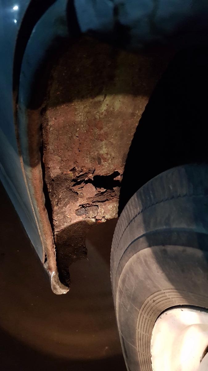

Товарищи, подскажите, пожалуйста, как называется и чем лечится: см фото. Какова примерная стоимость детали к замене? Можно ответить в ЛС. Заранее благодарю.

После песка оно будет выглядеть примерно так:
Сгнила арка, задний лонжерон и окрестности. По одной фотографии трудно сказать, но скорее всего и короба и пороги не первой свежести... Наверное стоит тщательно "протыкать" отверткой всю машину по низу и тогда масштаб бедствия будет более понятен.
13 027
4 791
если заглушка порога сгнила, она есть новодел, а на арке ставится заплатка из листового металла...

Лечится сваркой и болгаркой ))) Но в начале в песок, непременно в песок батенька,не затягивайте!
