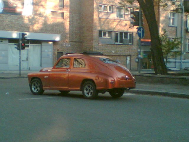

Помогите определить Ñ

Обратите внимание на бокавые Ñ

в родной вид я бы не стал приводить, если только для хот-рода. Показалось, что неродные не только боковые стёкла, но и заднее стекло.

надо фотографии салона, передка, и номер кузова - тогда можно определить приблизительно года выпуска. но точ то стекла не родные (а это значит что и штапики на стеклах тож переделаны)- факт, думаю что и ходовая с двигателем тож не родные.... отсутствуют молдинги.)

предполагаю, что если так извратились с кузовом, то от салона тем более ничего родного не осталось! Обшивку дверей сто процентов поменяли всвязи с заменой стёкол и стеклоподъёмников, а при такой замене какой смысл оставлять родные диваны? Кстати. на фоте показалось, что передние сиденья тоже раздельные. да и приборы наверняка заменили на более современные... Так что остаётся только передняя решётка и номера кузова...

Didas сказал(а):
Обратите внимание на бокавые стёкла. Первый раз вижу без форточек.Эта магина продаётся, стоит с ней далше возиться??В нутри полный разгром,но куски на месте(правдо незнаю в каком состоянии)http://www.soov.ee/soov-images/0605/26/531121.lview.JPEG
Нужно увидет передок,если судить по заднему бамперу то с 1948 по 1955года.

Это 50 год. СидениÑ

да, это гдето 50-53 год выпуска, чистая М-20 Была, не М-20В!
у меня такая же - такси. сиденья там должны были быть цельные, приемников не должно было быть... стекла, ясное дело должны были стоять с форточками... ну а все остальное и так ясно - по каталогу надо смотреть... брать - ее - честно не знаю- глянь передний мост, ланжероны, поперечины передние (они обычно мешают при пересадке не стандартного двигателя) , задние кронштейны рессор. Думаю там сильно все порезано.

фотографию, кстате подрисовали чуток в фотошопе....

вполне возможно, думаю лучше Ñ

"Победа в мечтах - Opel Olympia -38 в гараже".
Покажи что в гараже, можно на другом форуме.
По авто смотри уровень переделок и комплектность по мелочёвке иногда убивает беготня за каждой финтиклюшкой

А где ручки.. по моему это выставочный агрегат без перездов
готовился для постамента

Машина только поÑ

Супер! кабрио! ух! если б такую на украине где выцепить! я б взялбы.. кстате разузнай я слышал на 401 ставят движки и коробки с ВАЗовской классики, и на этом форуме ссылки есть для тех хто москвичами занимается. родной движек ток не выкидывай, сделай и законсервируй его - пригодится

как тебе сказать.. смотри кузов! смотри как переделан передок (ланжероны поперечины) если метал там живой и не поварен и не порезан сильно - могешь взять.. всеравно какую бы победу не взял - прийдется по хорошему всю ее перебирать от а до я просто в этом случае понадобится тебе еще донор по всякой кузовной мелочевке... а еще лучше - возьми каталог победовский посмотри по нем все узлвы и оценишь насколько эта машина соответствует оригиналу. Ток еще раз: обращай особое внимание на сохранность несущих элементов кузова!! очень важно что б на них небыло сварки! (уж лучше клепка чем сварка)

моё мнение - если берёшь на хор-род (или хот-дог, как его здесь назвали), то нормальный экземпляр.(хотя надо полазить посмотреть несущие элементы кузова, может там только косметический ремонт а все лонжероны в труху), а если хочешь оригинал или что-то близкое - тогда забудь про это авто вообще.
