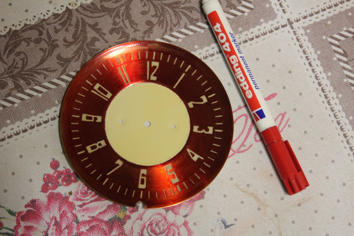

Самый простой способ вернуть красный цвет выцветшим шкалам - окрасить их красным перманентным маркером.
Недостатки:

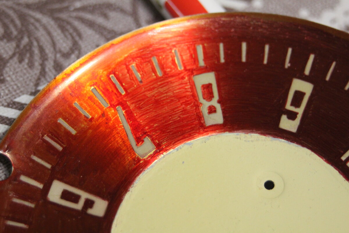

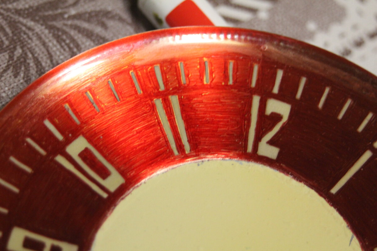

1. Этот способ пригоден если лак и цифры не облезли. Мне на шкале пришлось жёлтый круг перекрашивать заново, по этому граница круга и красного лака не очень чёткая и ровная. Но лак и цифры были целы!
2. Присутствует неравномерность красного цвета как ни старайся... Но когда прибор встанет на машину глаз не будет на этом останавливаться.
3. Не известно сколько продержится красный цвет от фломастера, когда он снова выгорит на солнце. Правда и другие способы восстановления, например наклеенные цифры из плёнки не известно сколько продержатся...
Достоинства:
1. Простота. Достаточно разобрать прибор и купить фломастер. Дальше даже ребёнок может закрасить шкалу.
2. Сохраняются родные цифры на шкале (для меня это был основной довод в пользу этого способа, плюс я не хотел вид идеально новой шкалы к подвыцветшим оригинальным шкалам спидометра и комбинации).
3. В случае неудачи всегда можно прибегнуть к более кардинальному способу с перекраской шкалы.

маркер перманентный, должно держаться долго и не выгорать. Маркировали такими продукцию, лежала на открытом складе круглый год под осадками, маркер держался хорошо

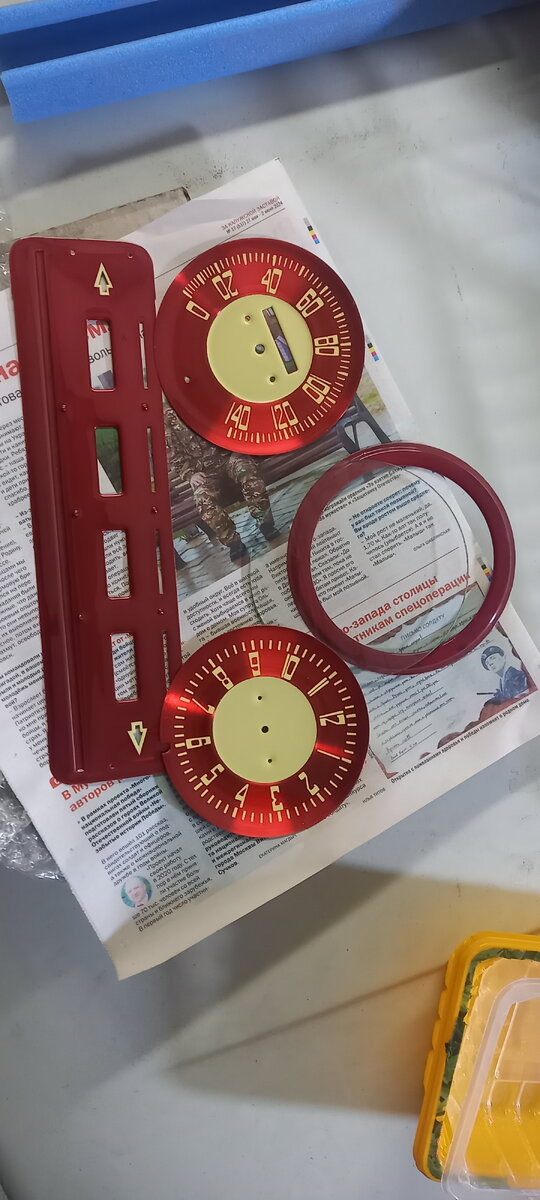

Жень, тут вопрос идеологический и совсем не в цене! Комбинация и спидометр у меня полублёклые, не восстановленные. Я принципиально не хотел ставить на свою машину идеально красные приборы. Нужно что бы и часы им соответствовали по состоянию! На всякий случай есть запасные шкалы от приборов, я могу их отдать тебе в реставрацию.
