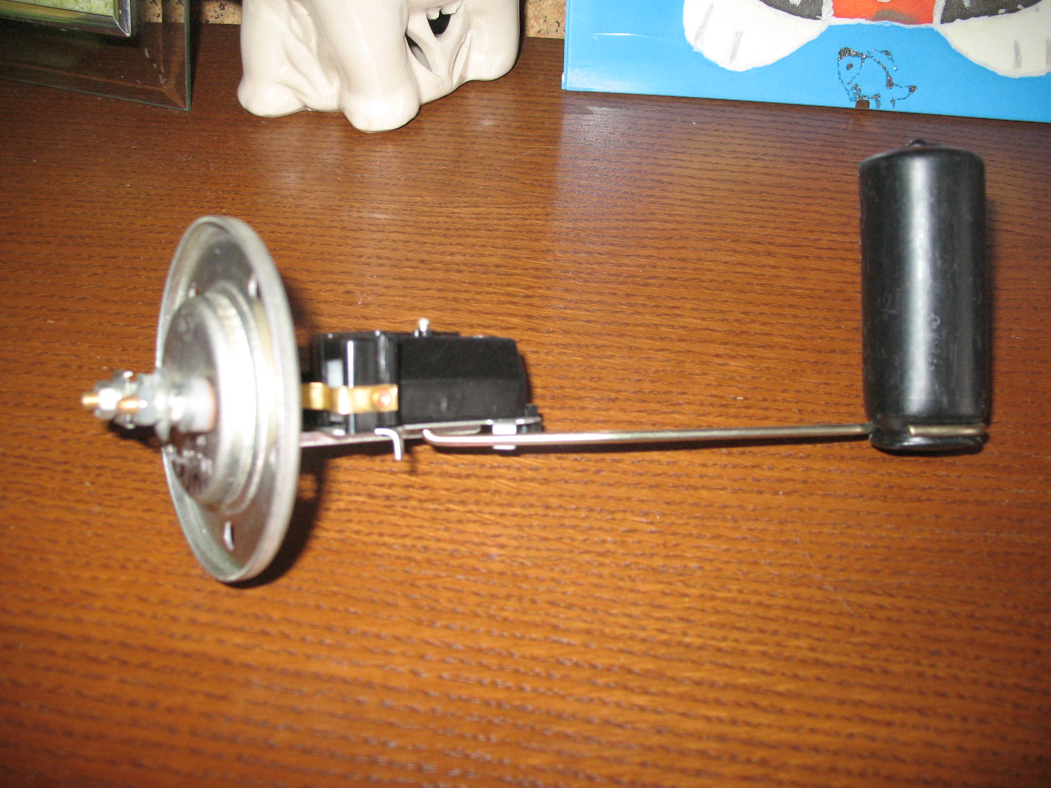

На приведённых ниже фото изображён датчик уровня топлива ГАЗ 3110. При установке в победовский бак показания датчика на приборной панели отзеркаливаются. То есть , поплавок в низу -- бак полный, поплавок в верху бак пустой.
Вопрос : как исправить ситуацию ?

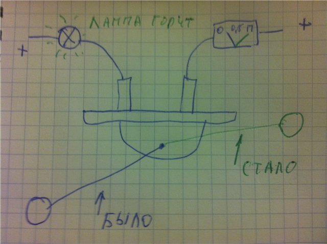

выгнуть поплавок наоборот..как бы на 180 градусов. должно помочь.

... или купить датчик уровня топлива от УАЗ буханка, поставить и забыть. Денег рублей 200, если я не ошибаюсь.

Выгнуть я уже думал, но тогда проподает смысл лампочки, а из за неё этот датчик и ставится. И ещё потому что УАЗовских ненахожу. :|

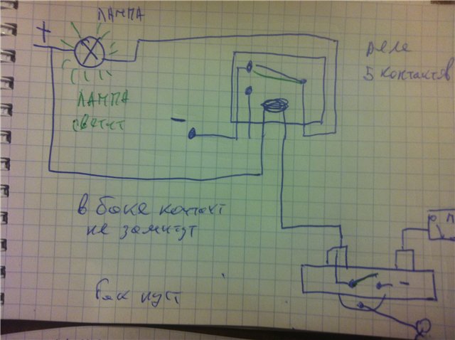

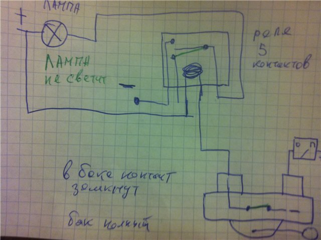

смысл в том что лампочку подключите через реле 5 контактное и она будет работать как надо..с этим проблем нет. :D

могу схемку набросать..

15-20 мин...
16 480
11 515
при полном баке лампочка будет гореть!
сейчас схема будет чтоб не горела при полном баке а горела при пустом.но гореть будет с пол бака надо регулировать контакт будет. :!:

Спасибо большое, буду разбираться. :wink:

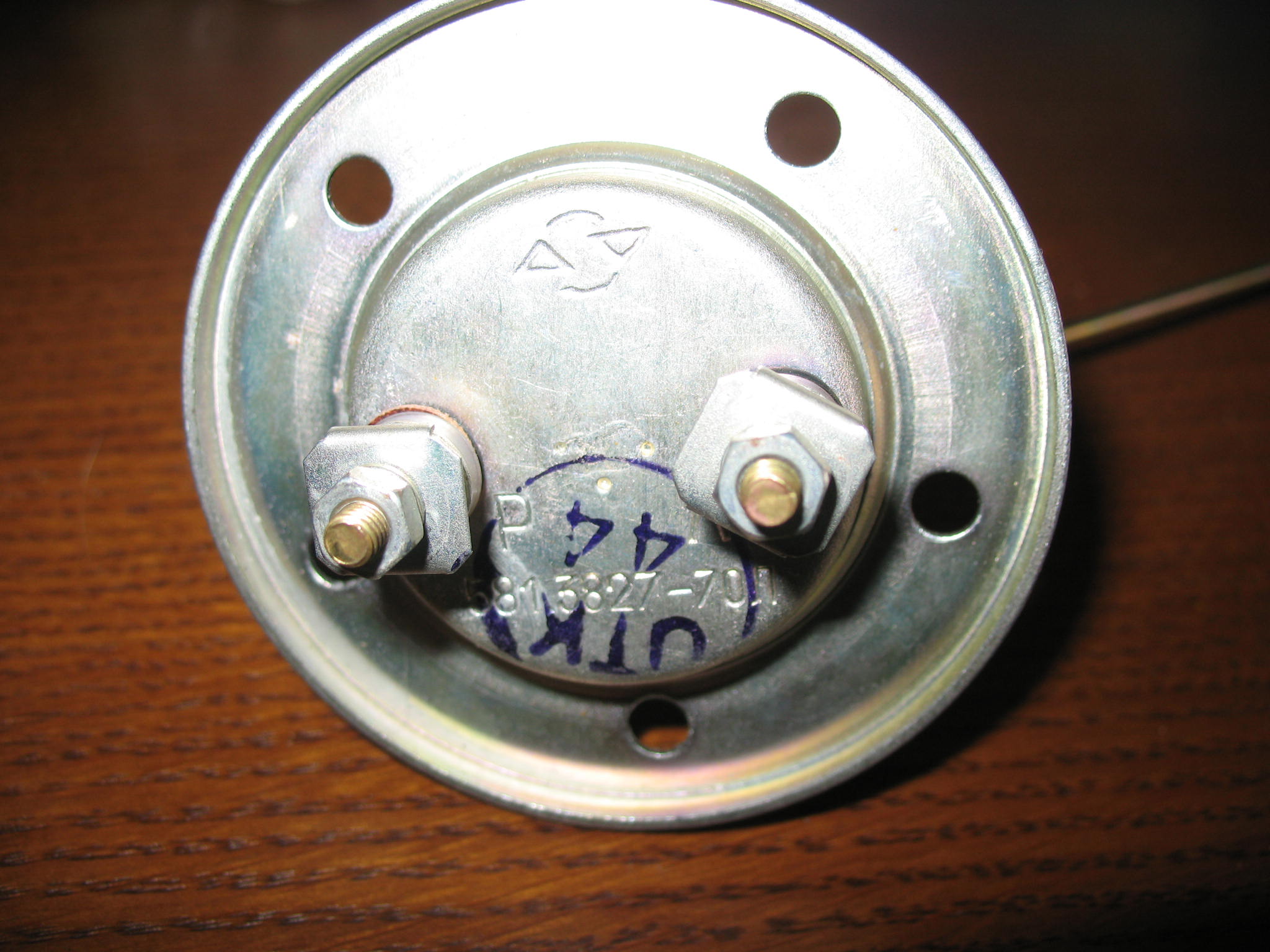

Чего то я не догоняю, приехал в магаз за датчиком, посмотрели по каталогу и дают мне точно такой же как у меня в руке: 581 3827-70л. :shock: :shock:
Тут мне подсказывают версию, что мол положение стрелок на приборах Волги и Победы разное. У нас ноль с лева, а у Волги с права ну и датчик по этому путает всё. :roll:
16 480
11 515
волга 31029 БМ139Д БМ139-3806600-Д..волга 3102 с лампочкой 2006.3827600, газ-24-10 БМ139А-Э Г-24-3806600-01, газ 24 БМ139-К 24-3806600
581.3827 70 литров бак 582.3827 50 литров бак..это от 3110
с лампочкой еще есть 16.3827 и БМ117А это от газона 105 литров бак
с сигнализатором резервного запаса топлива 16.3827
Радиус рычага -306 мм
Сопротивление реостата - 90 Ом
придется укоротить немного.
