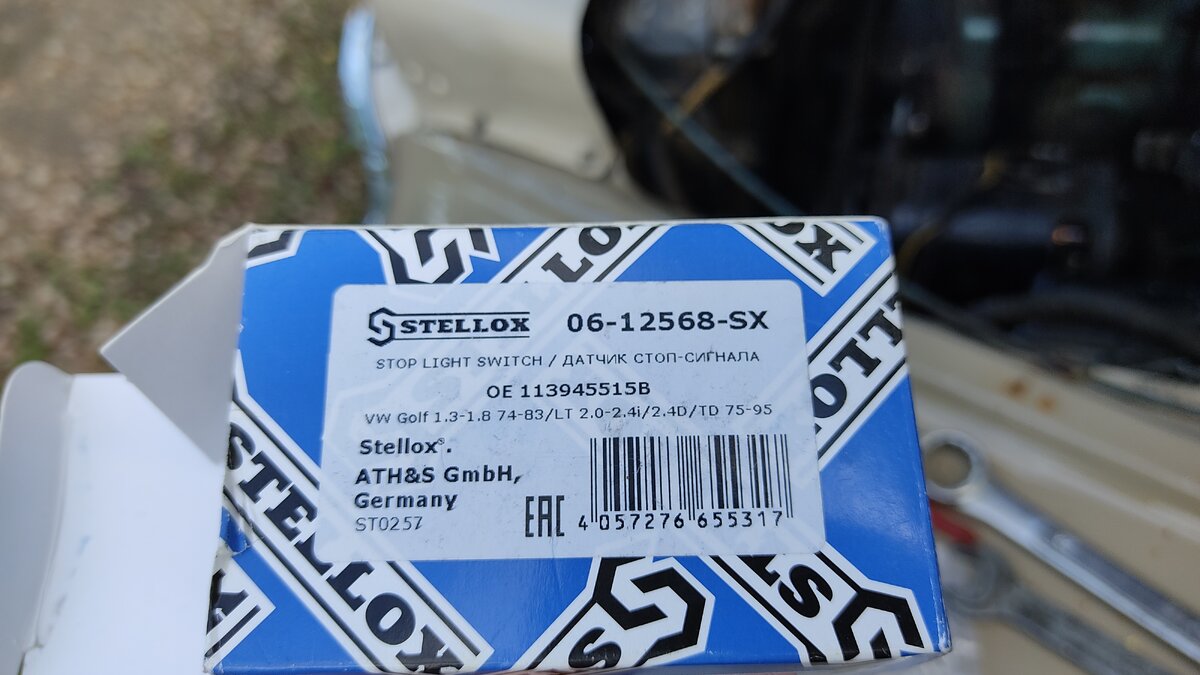

Купил самый дешёвый импортный датчик. 290 р. Поставил. Работает даже при лёгком нажатии на педаль. И при резких ударах на педаль не разлетается. Единственное клеммы переобжать на плоские.

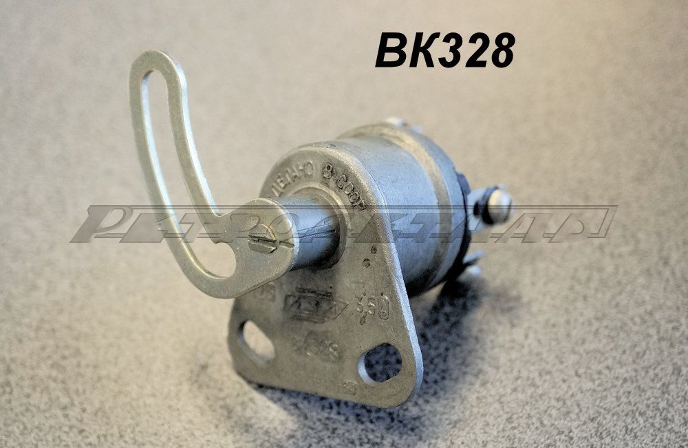

Нет под рукой фото уличного, наподобие эмочного, ставится на улице с кочерыжкой толкателем

Включатель заднего хода газ21 посмотри, живет в подкапотке там где тебе и нужно
