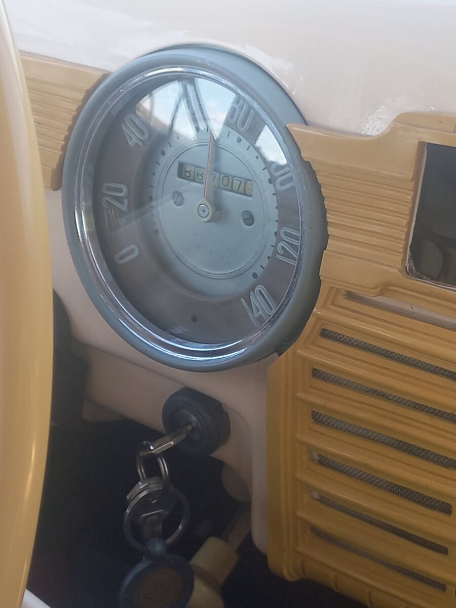

приветствую всех коллег форуму. занялся реставрацией приборов на машину. перерыл весь интернет, но так и не нашёл кто какой краской красил шкалы на третьей серии, со второй всё понятно, а вот по третьей почему то я информации не нашёл. может кто то поделится опытом? не надо писать что обсуждали тысячу раз, поисковик выдаёт только по красным шкалам, мне нужно по коричневым

Серые шкалы были точно, под цвет пластика.
Спидометр, часы, шкала приёмника один цвет. Я подбирал краску по шкале.
Вот такой цвет.
У меня где-то был баллончик, с подбора.
Если я его конечно не выкинул.
Я постараюсь поискать послезавтра.

я красил эти шкалы обычным кузовным грунтом коричневым,подходящего оттенка и вышло как завод
