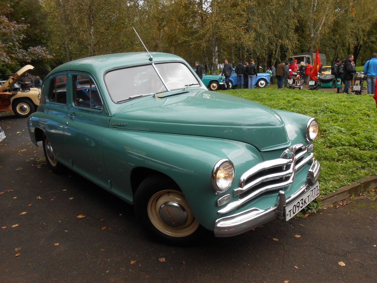

"30-8402176 - Орнамент капота боковой" и "30В-8401190 - Орнамент облицовки радиатора" окрашиваются в цвет кузова. Полагаю, это актуально для трешек, т.к. "30-8402160 - Знак заводской" (который на капоте двушки) окрашивался красной и серой красками. Обратите внимание на DSCN1554.JPG, очень органично выглядит, владелец сказал, что на боковых орнаментах краска оригинальная.
