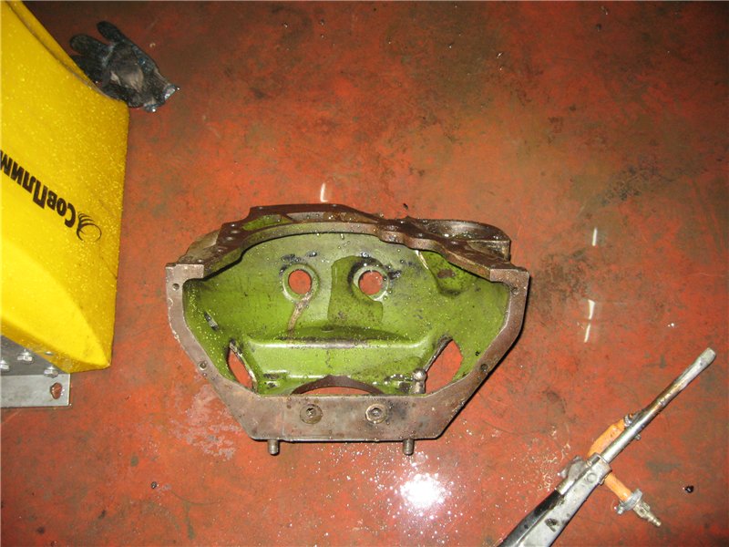

Раскидал мотор, стал отмывать его от гуталина.
Смыв рыхлую грязь колокола увидел, что он покрашен зеленым цветом.
М.б. весь мото тоже должен быть покрашен так или только колокол?

Моторы были серебристые, в запчасти поставлялись зеленые и коричневые блоки. А снаружи колокол какого цвета?
А вообще крась в тот цвет, который нравится, я бы покрасил серебристым.

Снаружи мотор и колокол серебристые.
Интересно, зачем колокол в запчасть, он же вечный?
Сначало лопаткой сдирал гуталин, потом кисточкой с соляркой рыхлую грязь.

А, понятно, у Славки(славик и димон) так же, когда сцепление меняли, тоже обратил внимание, что колокол изнутри зеленый. Сам мотор серебристый, 80 тыс, не вскрывался. Не знаю, насколько вечный, но видел пару раз треснутые.

Колокол к сожалению не вечный иногда трещины дает.. Кисточкой утомительно мыть лучше керхером.

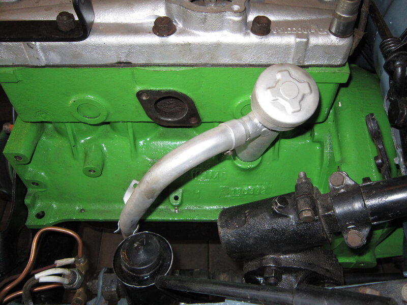

Вот еще зеленая запчасть))))

Зелёный скорее всего грунт. Видел множество литых деталей, которые были покрашены таким зелёным цветом до механической обработки. Скорее всего на заводе двигатель собирался из зелёных деталей а потом красился серебрянкой :D

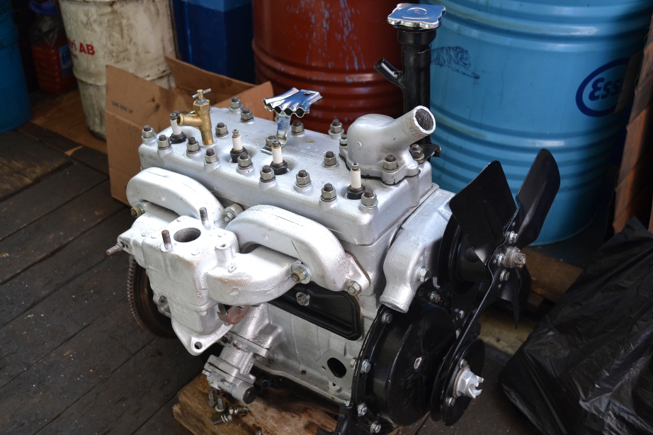

Так в какой лучше цвет покрасить чтоб и нарядно и соответствовал орегинальному виду??? Я склоняюсь к кирпичному или серебристому цвету.Например в бежевой Победе.

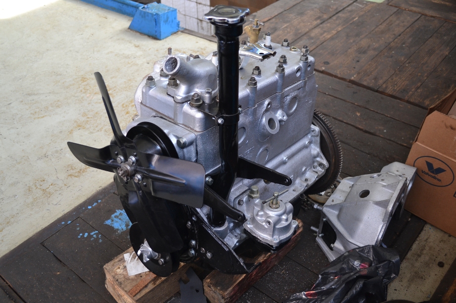

Свой покрасил в серебристый, скоро покажу! :D

Вот как обещал показать свой моторчик, правда пока без навесного, но все уже есть дособрать только времени нет!
