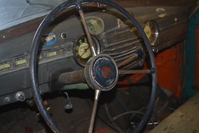

Всем доброго дня. Подскажите, что , куда подсоединино на торпеде в плане ручки , тумблеры, тросики, прикуриватель. :roll: Раньше где то видел ссылку, но не могу отыскать. Проект подходит к завершению и надо грамотно всё развести.

с лева на право. с низу торпеды включатель приборов, с низу торпеды жалюзи,лампочка (на воду) ,включатель света, подсос, руль, замок зажигания,с низу торпеды включатель печки, ручной газ, прикуривать, в низу торпеды капот. вот такая последовательность. на самой торпеде по середине ближе к стеклу включатель стеклоочистителя и включатель поворотов.

Спасибо. А вот с самого низу,под включателем фар , ещо какая то кнопка, расположена так что её не видно. У меня она отсоединена-- она для чего?
кнопка на торце приборки снизу с лева это кнопочный предохранитель. :D

Какие у него параметры, что на него можно завести? с лева на право. с низу торпеды включатель приборов, с низу торпеды жалюзи,лампочка (на воду) ,включатель света, подсос
Включатель приборов -- это что? Какойто тумблер?
Включатель приборов -- это что? Какойто тумблер?[/quote]
да это тумблер ,горят или не горят приборы, :D предохранитель цепей освещения на 20А
До 53 г.в. по-мойму термобиметаллический предохранитель освещения крепился на переключателе света и не имел отсечки.
Примерно в 54 г.в. термобиметаллический предохранитель без отсечки начали ставить и на стеклоочиститель.
Damon777
04.04.2006
508
120
В углу, внизу торпедо, должен стоять трёхпозиционный переключатель подсветки приборов. Центральное положение - подсветка выключена, крайние - в полную силу и тускло. Очень похож на оригинальный тумблер выключателя обдува заднего стекла с 24-ки,только ручка другая, просто плоская, а не с шариком. Ну и характеристики сопротивления могут быть другими...
