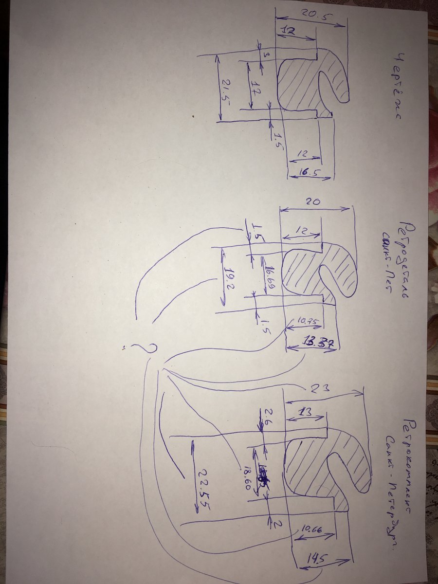

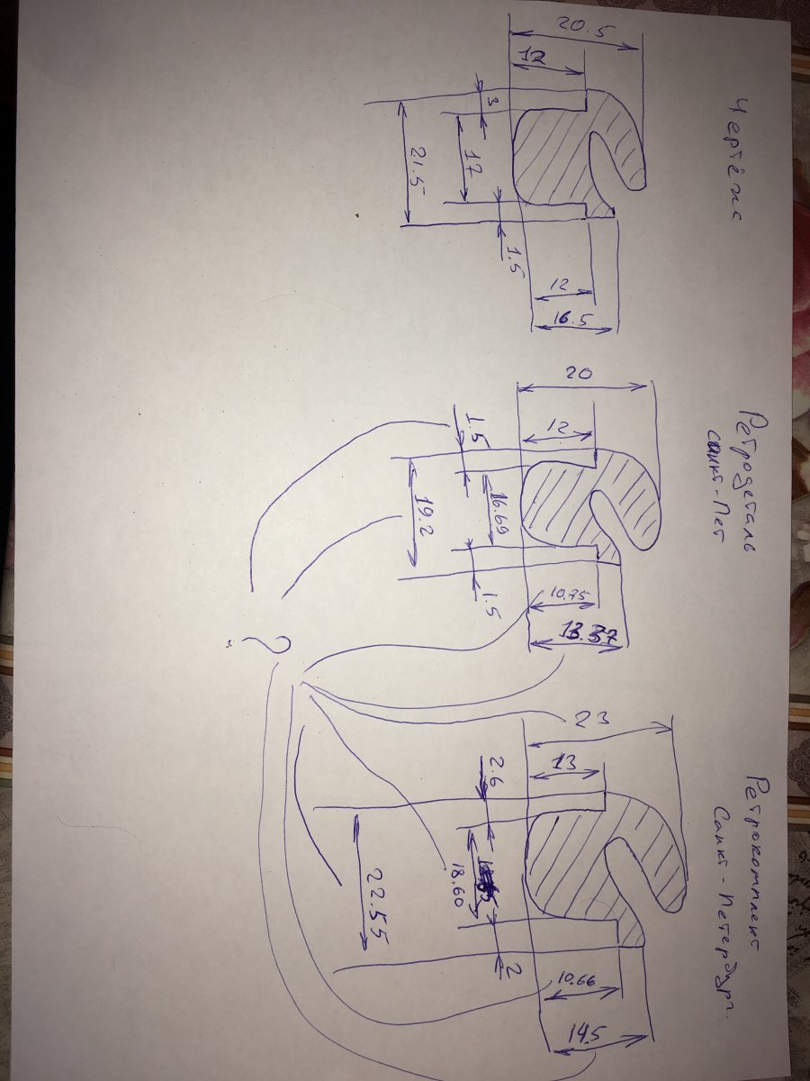

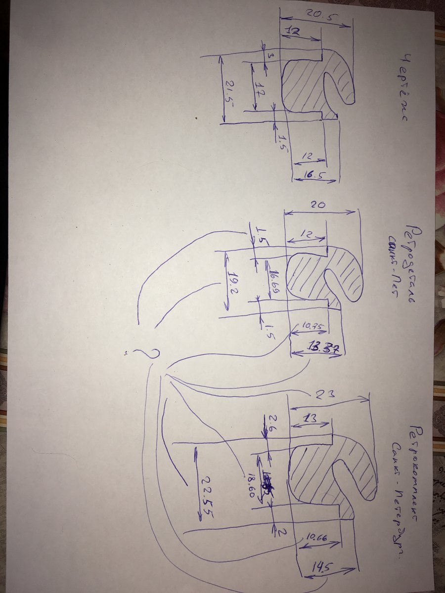

Коллеги. Столкнулся с тем, что уплотнитель в виде чернового с Ретродетали как то вставал в проём багажника -сильно вонял, но вставал с вопросами. вот Ретрокомплект чистовой с чрезмерной силой запихал и он сильно отпирает крышку багажника. Оба магазина с Санкт-Петербурга. Сравнил с чертежём . Результат налицо. В обоих современных профилях есть недостатки. Ясно почему второй себя так ведёт. Странно что продавцы не сравнивают с чертежём детали(((
Буду «пытать» зазгазваз завтра.))) пишут что профиль по чертежу..
Написано не для рекламы магазинов , а для понимания коллег. Возможного совета коллег -где правильный профиль найти/купить.

Профиль уплотнителя багажника изготавливается на одном и том же предприятии - и совершенно неважно, где Вы его купили. Впрочем на том же самом предприятии он изготавливался и для конвейра ГАЗа когда то.
Почему же разница в размерах??? - это зависит от партии - некоторые магазины выкупают брак, который не принял другой магазин, некоторые магазины, из за того, что они маленькие (например склад магазина Ретрокомплект помещается в диване, а сам магазин - в двухкомнатной квартире своего владельца) - могут выкупать этот профиль очень маленькими партиями (по 5 кг) - что приводит к низкому качеству (при производстве первых 20 кг оборудование только настраивается - просто так устроен производственный процесс).
Мы занимаем половину офисного здания и выкупаем каждого профиля по 50-100 кг - поэтому размеры больше соответствуют чертежу - это не реклама - это просто для понимания процесса.
100% попадания в чертеж, к сожалению, не добиться, так как размеры зависят от скорости линии и качества сырья. Чтобы было все нормально - как на заводе - надо выкупать тоннами (как завод когда то) - сегодня это невозможно - нет того спроса.
