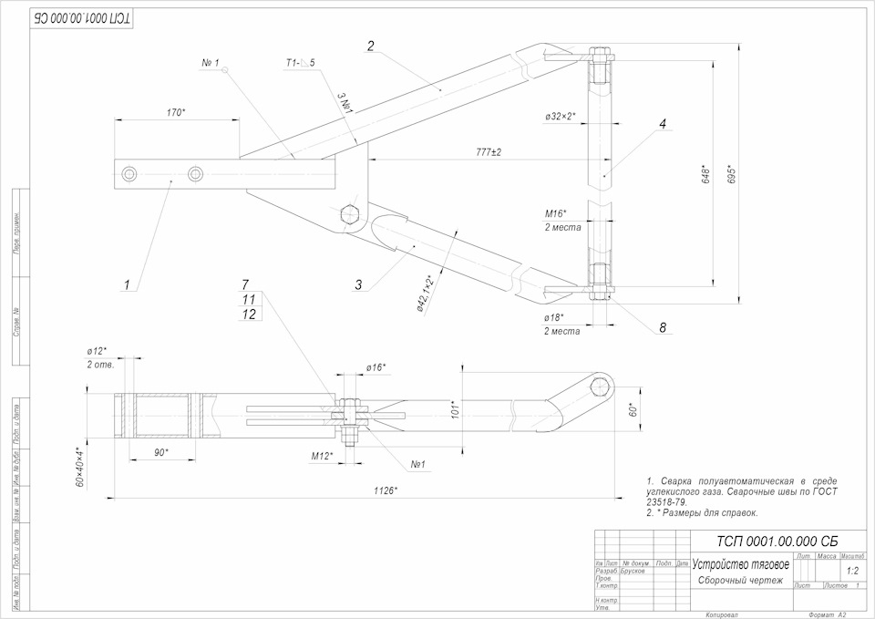

Поиском нашел несколько тем про жесткую сцепку и в одной из них вроде была ссылка на чертеж, но возможно тема с чертежем уже закрыта за давностью.
Может у кого остался чертеж? Основное что мне хотелось бы выяснить расстояние между передними проушинами. Также может кто-нибудь может дать диаметры и взаимное расположений отверстий проушины к кузову, на случай если проушин нет.
