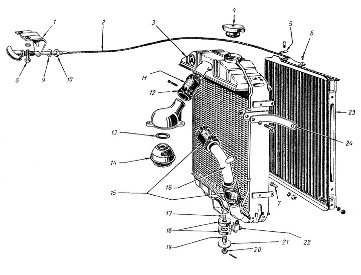

Проржавела труба радиатора
Чем можно заменить?
Номер по каталогу 20-1303018 "Труба радиатора отводящая в сборе"
номер на картинке 16
