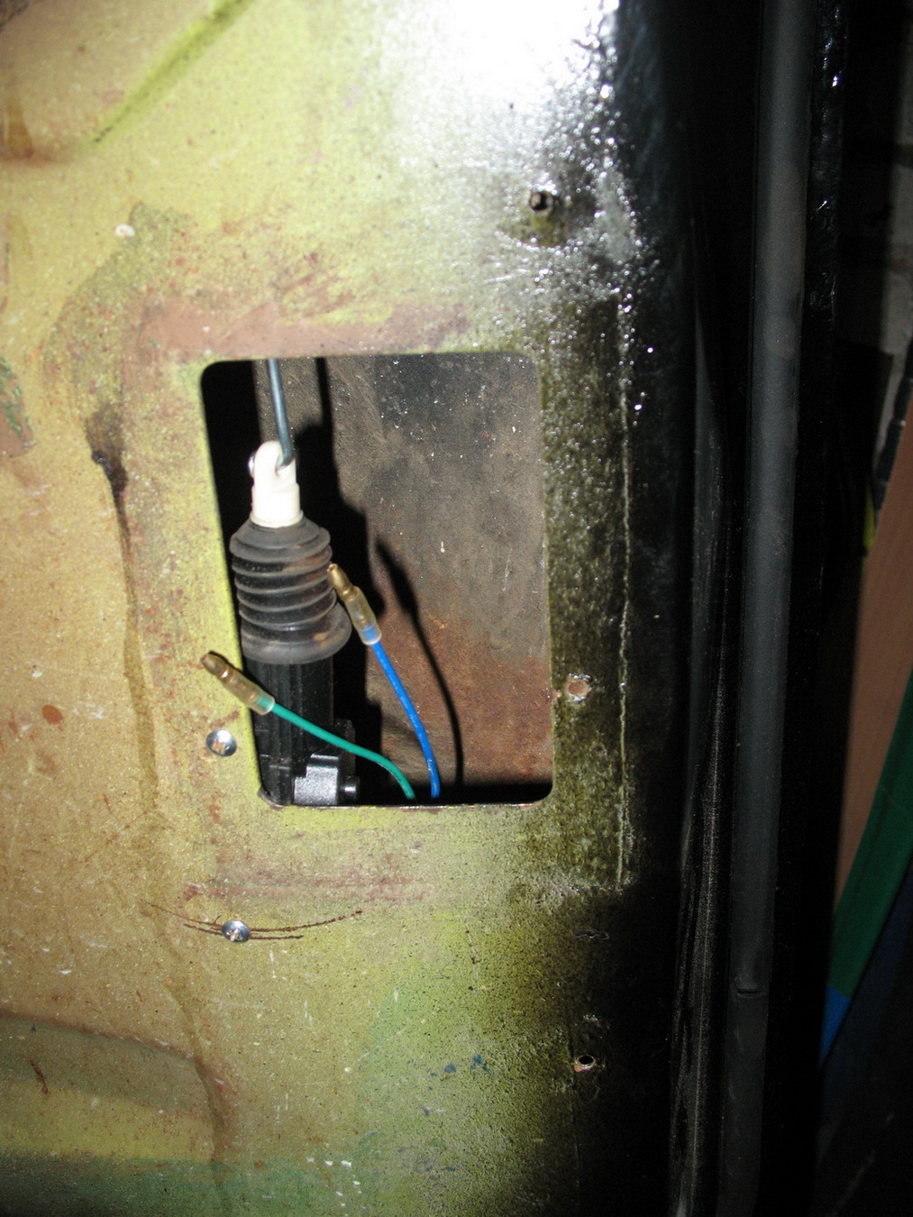

Установил пока на левую сторону, активаторы встали без проблем, на задней двери даже не надо было ничего снимать и разбирать. Подал напругу, всё срабатывает с лёгкостью. :lol: :wink:

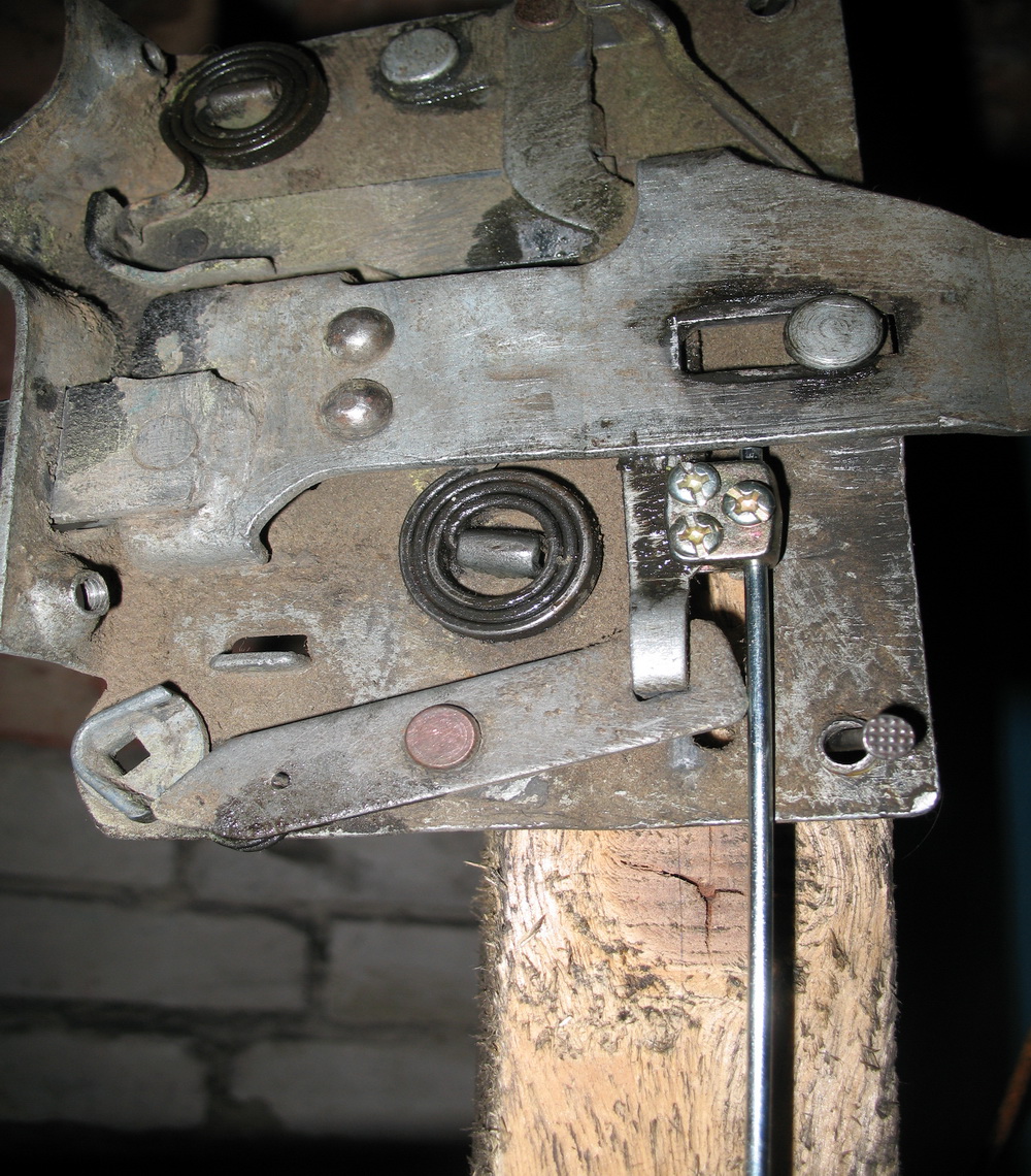

:wink: :roll: Cделаем. Буду ставить правую сторону, запечетлю . Никогда не держал их (Ц З) в руках, так, что сделал как я это себе представляю. :roll:

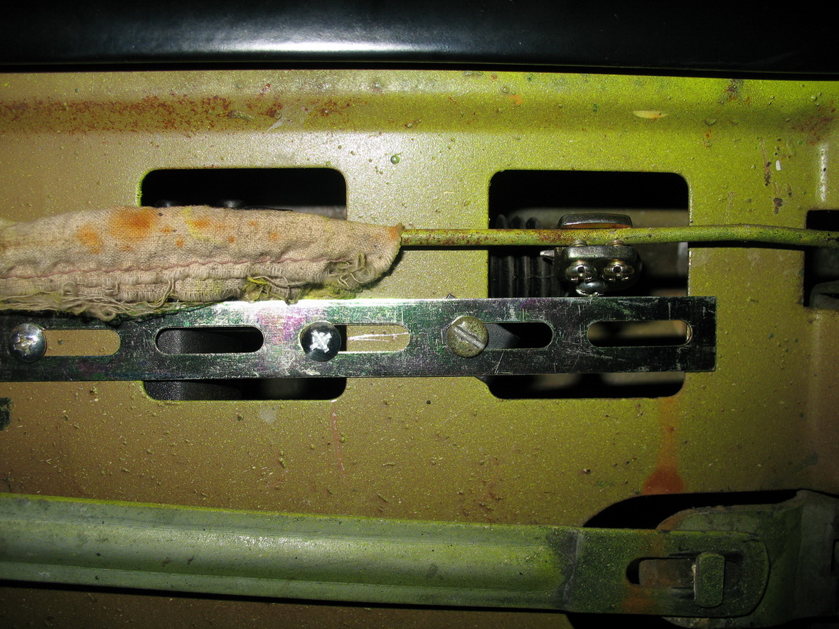

И так , активаторы на местах. Сложностей не встретил, всё просто. Осталось развести проводку.

Сначала хотел мудрить, а потом рассмотрелся и всё оказалось проще чем казалось.

Немножко даже видно, рядом два винтика крепления.

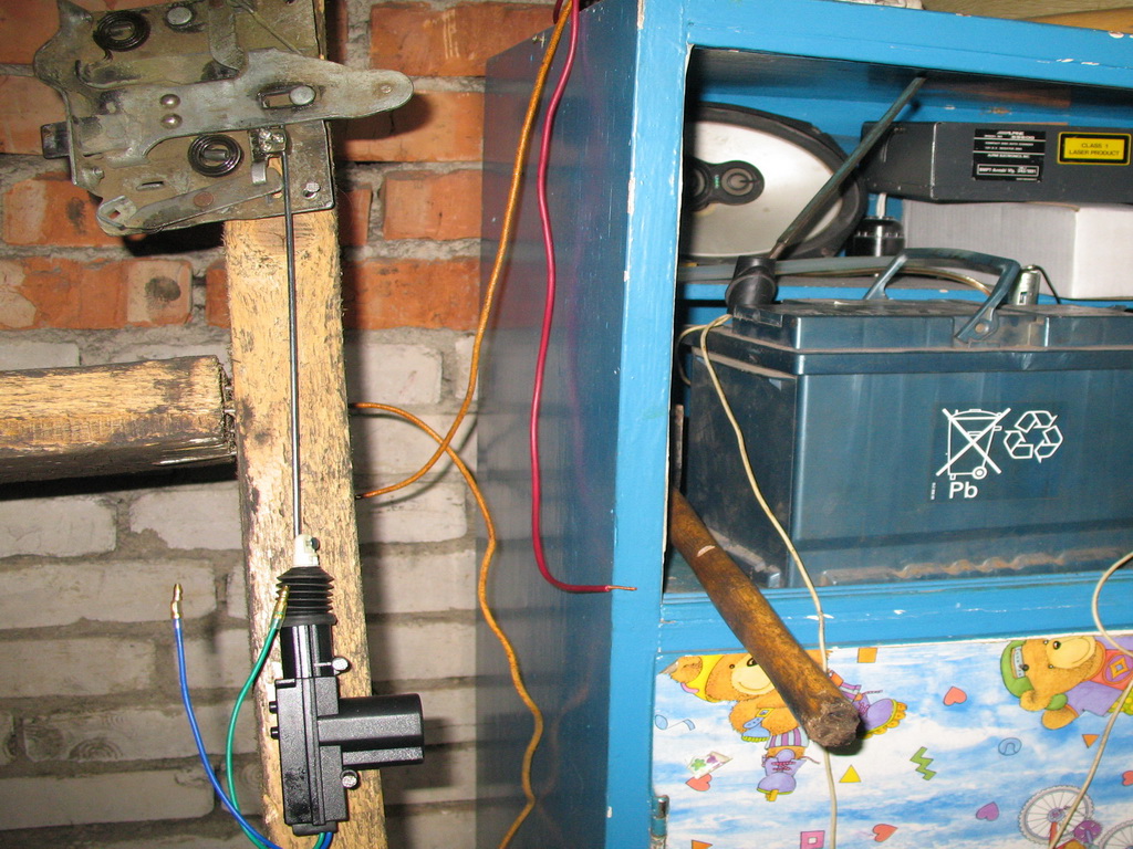

С задней дверью ещё проще , не надо ничего откручивать. Подсовывается под форточку примеряется и прикручивается. Каждый активатор после установки проверяется неоднократным накидыванием проводов. Открыть -- закрыть, раз по десять.

Как называется штуковина которая крепится на замок и в которой зажимается тяга?
Я не знаю. Давайте вместе назовём. Она идёт в комплекте с активатором. :D :mrgreen: :roll:
TUNER
22.11.2010
3 074
1 036
Нижневартовск
По логике "зажим".
