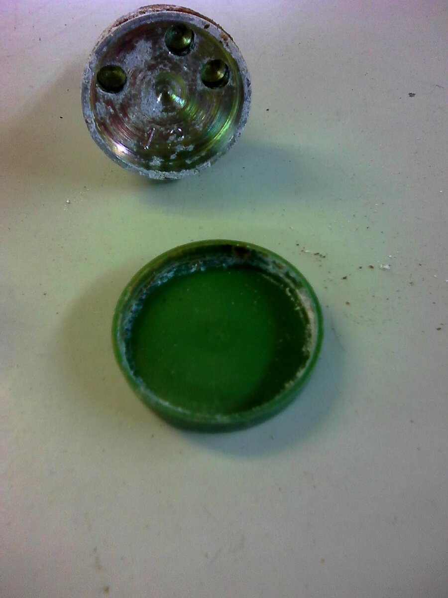

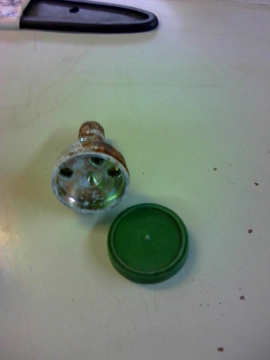

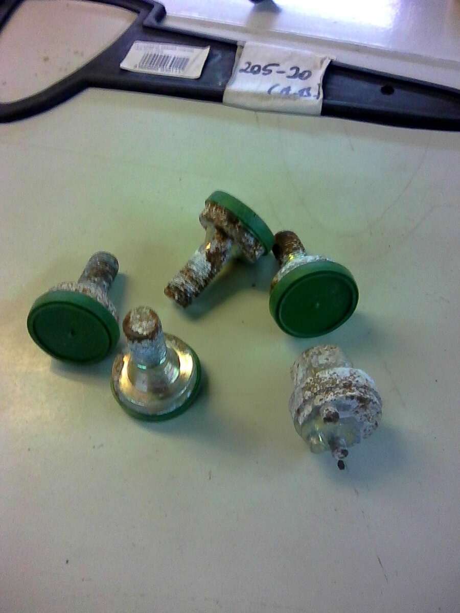

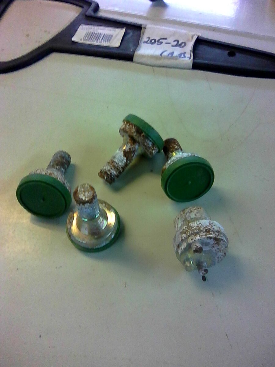

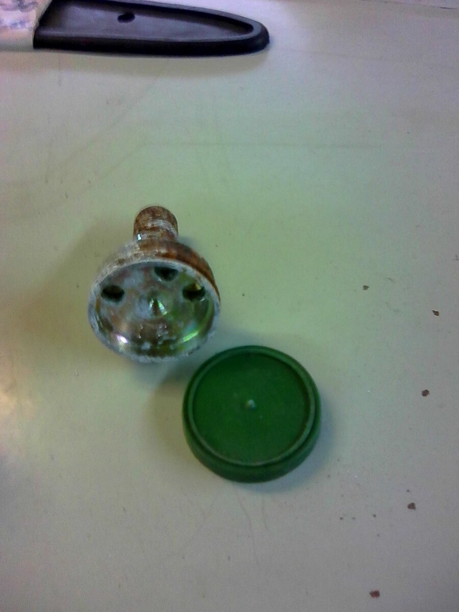

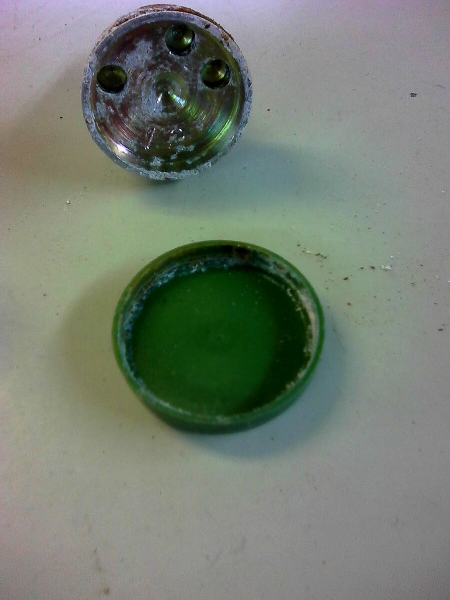

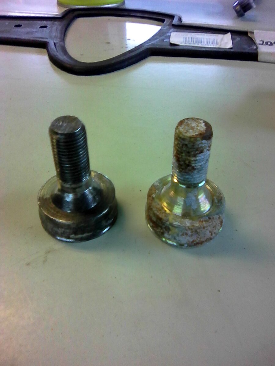

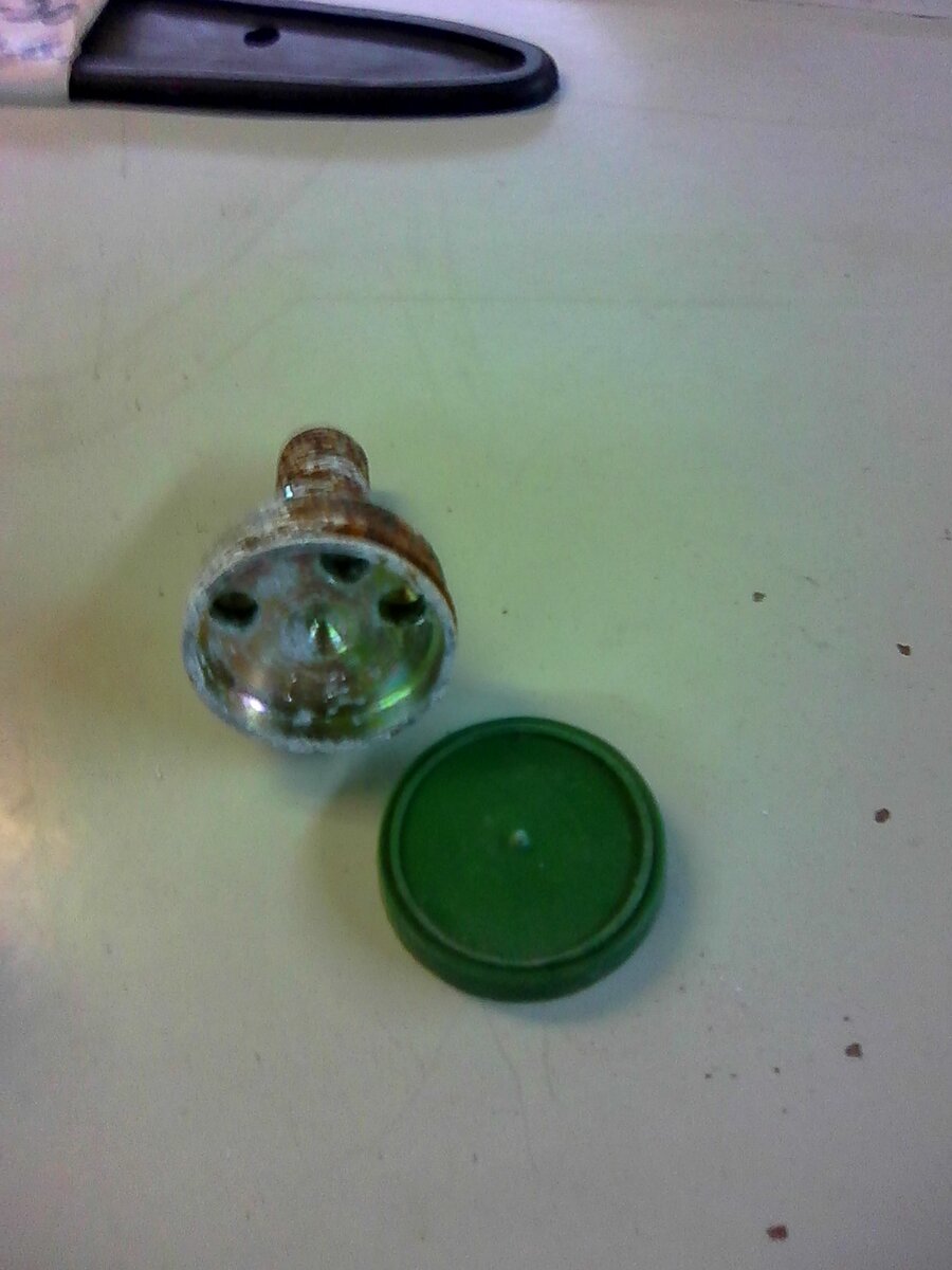

Приветствую Всех! Прошу у Нашего Сообщества совета. Достались такие (наверное Советские ещё) болты-секретки. С крышечками.

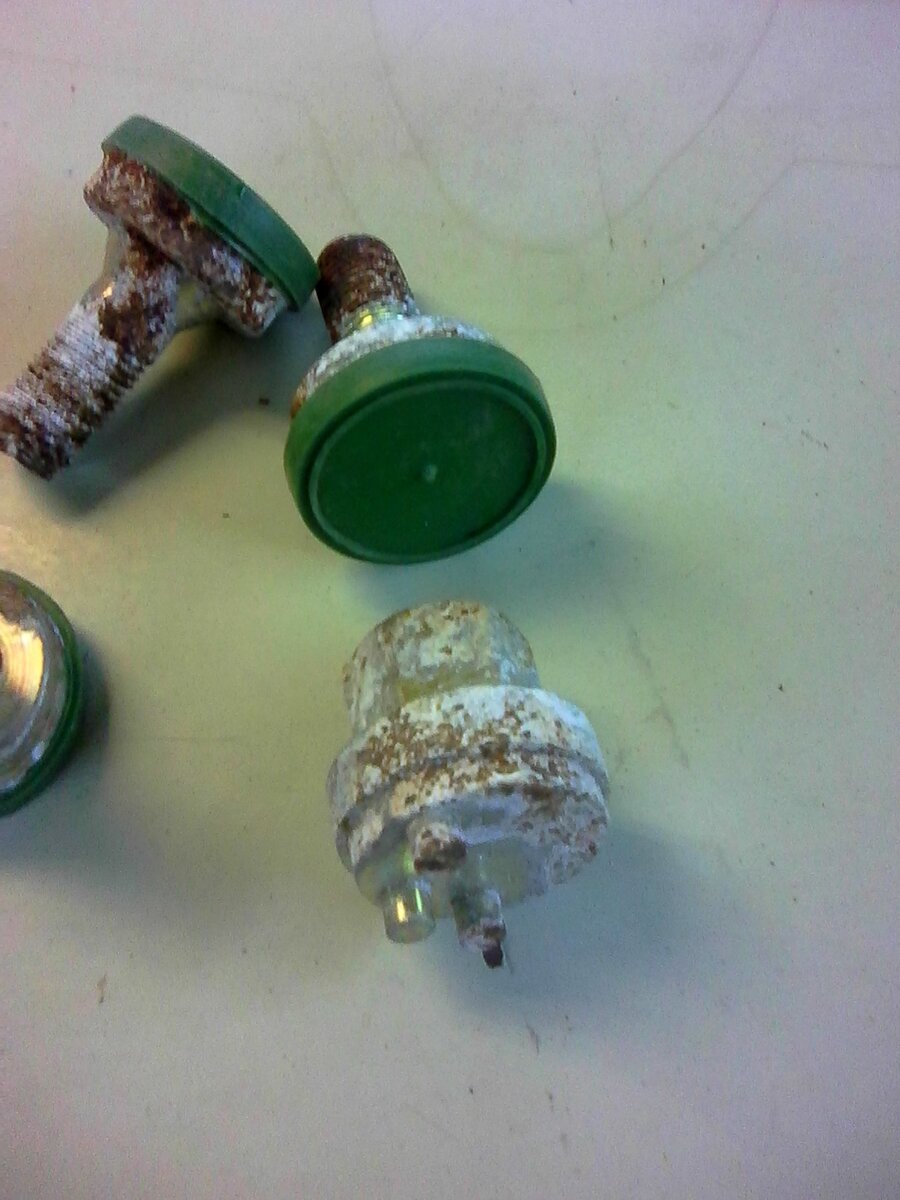

Болты новые, но при хранении в тряпичной перчатке пошла ржа. Хранились в гараже, где текла крыша и никто не заходил примерно с конца 1999 года.

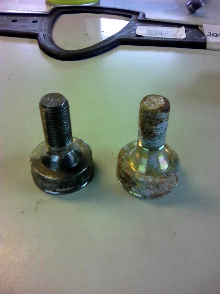

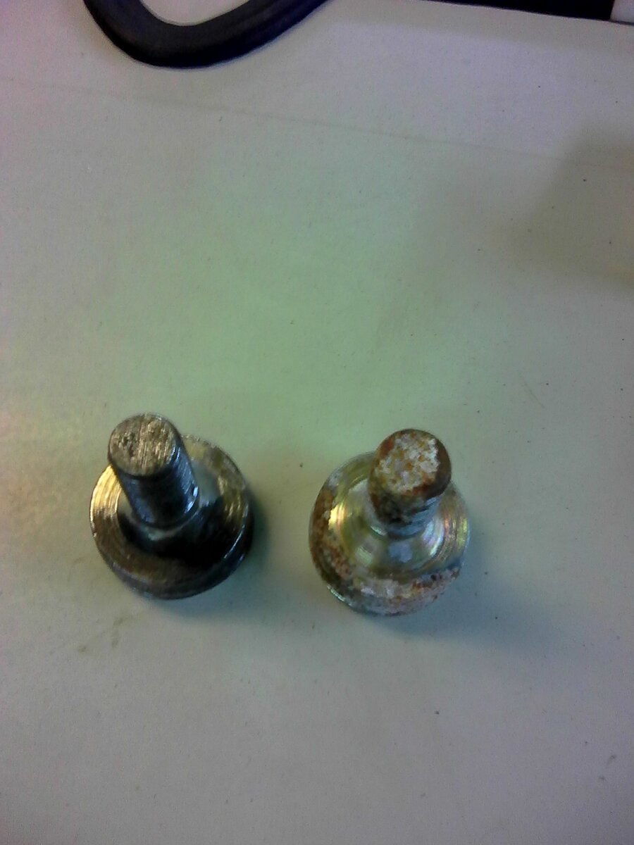

Собственно вопрос в названии темы. Болты от ржавчины и белёсого налёта очистил металлической щёткой. Перед цинкованием надо ли обработать их преобразователем ржавчины? Это мои первые детали, которые отдаю на оцинковку, поэтому и возник сей вопрос.

В идеале их отпесочить. Травить не надо, их протравят все равно перед цинкованием.
8 911
8 169
Обезжирить хорошо перед цинком
Народ там не париться, кинули и все. Что в масле , то не пожрет кислота
Преобразователь ржавчины
И
Очиститель\удалитель ржавчины
Совсем разные свойства.
Учитывай это.
хххххххххххххххххххх
Сделай хорошие фото, как сейчас, и как будет потом.
Будешь на выставках, специалистам в нос тыкать, когда будут снимать баллы за кохоз.
Можешь даже бирку\бумажку напечатать на старой бумаге.

Не надо ничего делать. Перед цинкованием их протравят.
