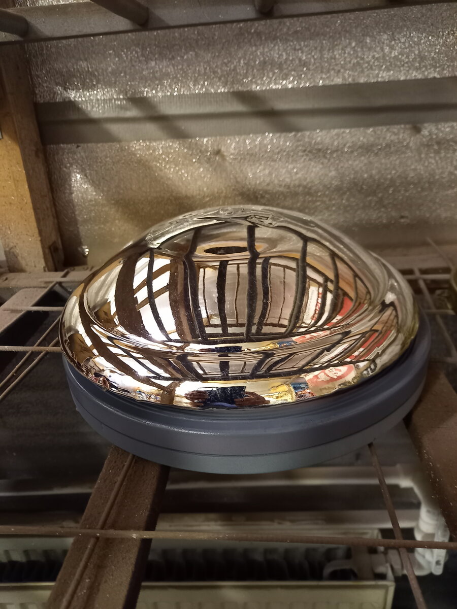

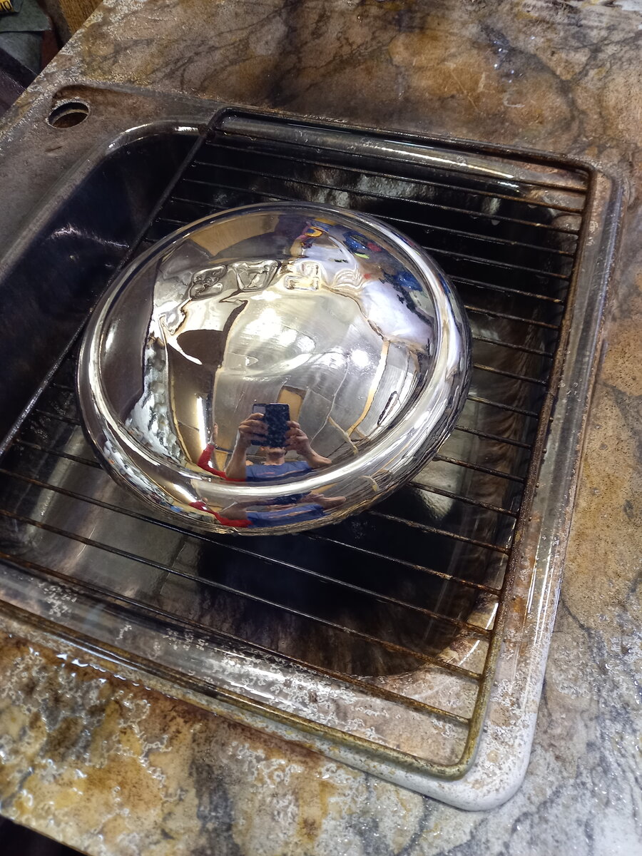

Сколько лет мучила эта тема, все никак. Перепробовал краски, пленки, теперь осваиваю процесс серебрения, или химметаллизацию. По ценам взрослого хромирования делать мои машины для кино небюджетно, а так теперь на очередные две Эмки я себя обеспечу)))

Ну это процесс осаждения ионов серебра на подготовленную поверхность. Не важно, пластик, керамика, металл, все чтоможно подго товить под обычную окраску. При этом половина моих деталей в обычную хромировку не примут, коррозия и каверны, вплоть до дыр. Да, эта тнхнология проигрввает в прочности и колесные диски красить на повседнев не стоит. Но и по деньгам этот колпак сейчас мне обошелся в 1500, при том что на пробной партии себестоимость нельзя вывести оптимальную.

ну а я только сейчас дозрел, уж очень не хотелось ставить на Эмку санитарку всякие бампера, форточки в цвет кузова или черные.
и покупать на нее детали по 10000-30000 тоже в планы не входило. можно купить форточку из леса за 1000 рублей, а можно чердачную за 10000 и потом хромировать в Солитоне, но так хорошо на музейных автомобилях делать. А мне в кадр и по выставкам. Технология владеющему маляркой не в тягость, да, надо будет выделять место, покупать реактивы, как минимум ручные диспенсеры опрыскиватели, оборудовать рабочее место со сливом, и пр.

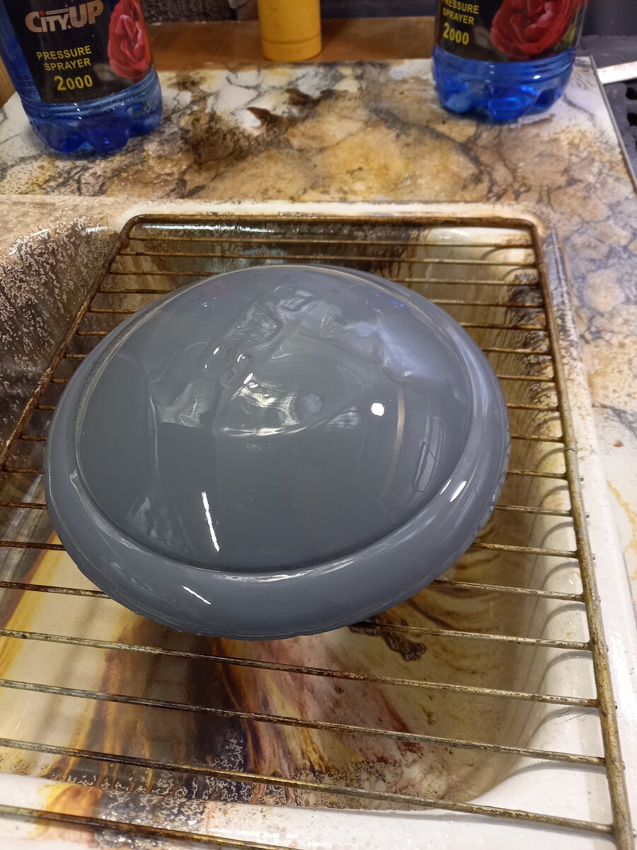

но зато можно в такое состояние превратить дырявый колпак (тот что на фото изнутри полностью покрыт 5мм шпатлевки) и не переживать за его сохранность как за перехромированный очхорбэу или новодел(что тоже уже от 15000 за штуку)
а когда потеряет внешний вид - своими силами снова превратить гадкого утенка в... шикарный компромиссный вариант
для получения хорошего результата надо качественно подготовить деталь ( вывести все неровности, грунт в зеркало 2000ой наждачкой) потом промывка,
обезжиривание,
промывка,
сушка,
нанесение базового лака,
потом огневая подготовка ( обжечь горелкой спецлак для появления 100% смачиваемости)
, продуть, промыть дистиллированной водой,
нанести распылением активатор, подождать 20 сек,
промыть тщательно дистилятом, продуть,
нанести с двух рук модификатор и восстановитель, на глазах поверхность становится темно серой, потом зеркалится. .
Промыть, продуть, подсушить, нанести адгезионный 1к лак.
подсушить и можно наносить акриловый лак пару слоев для эксплуатации
вот как то так. на самом деле по запросу "химическая металлизация" полно в сети роликов, сам купил просто реактивы без установки ( пока по крайней мере) и попробовал вчера. мне понравилось, цена раз в пять ниже хромировки, и главное своими руками, и на любые предметы (керамика, пластик, силумин, медь, что угодно, что окрашивается), а на разрушенные жизнью детали после песка и подготовки к окраске без проблем. Сейчас мне дали детальку с торпедо ЗиЛ 111 Москва, испорченную колхозной сверловкой, и она вся в рифленый квадратик. В Солитоне не взялись ее делать, побоялись растворения при расхроме, а найти вторую такую просто нереально от слова совсем. Н у а я теперь на коне)))
