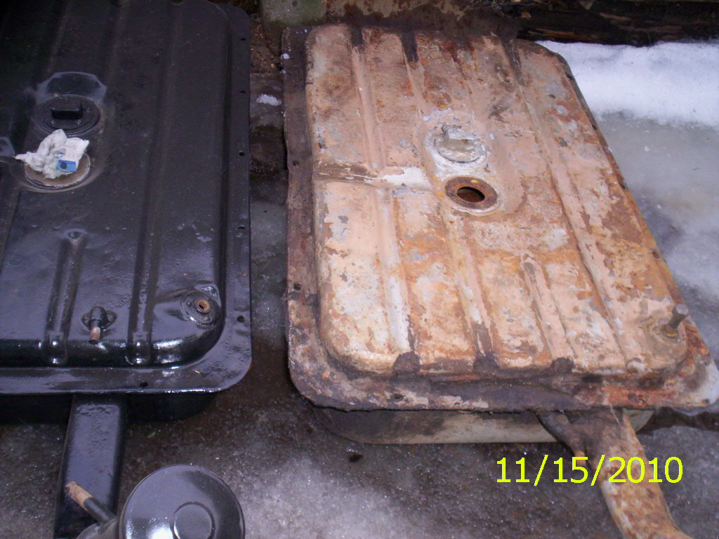

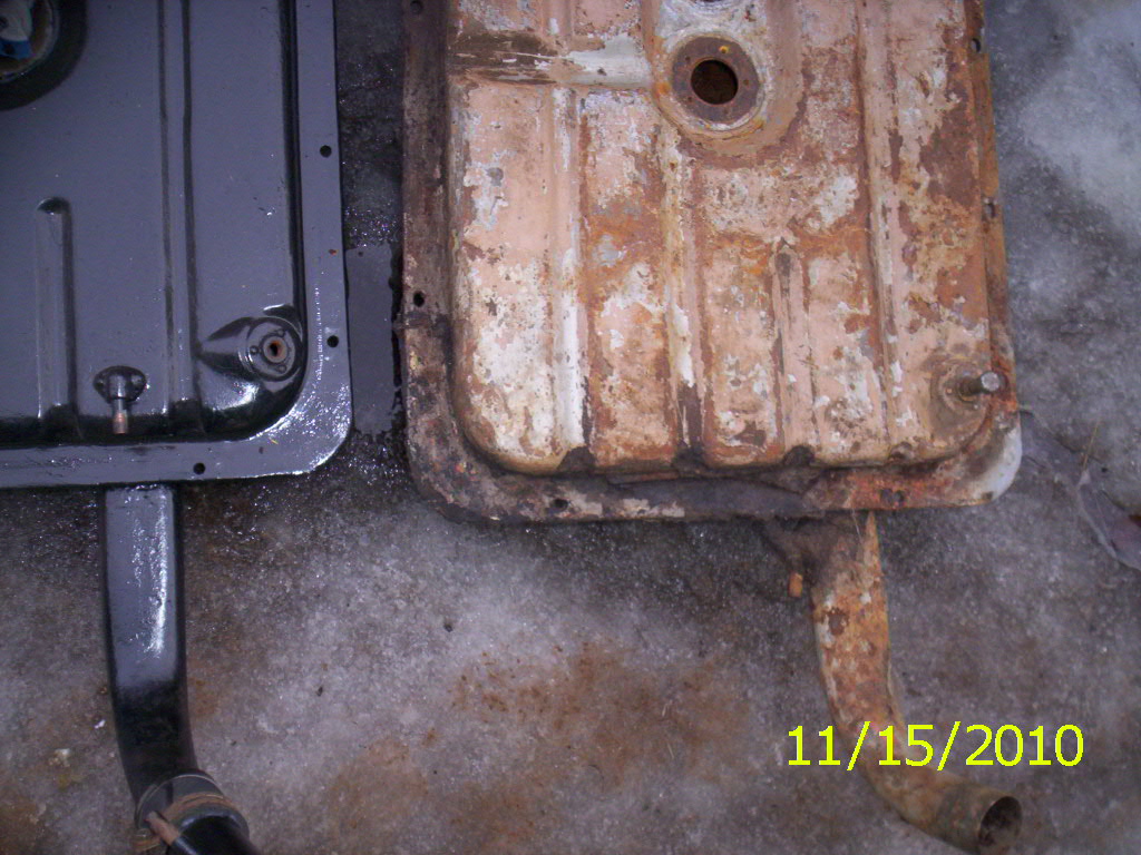

Здравствуйте всем . подскажите с какой серии бак что на фото слева . разница в паро отводных трубках . куда трубку выводить у меня на кузове нет под нее отверстий .

На фото слева стандартный бак М20 -2 и 3 серия и дальше Жук,Ныса,Варшава.
Спасибо . у меня третья серия . но где пустить трубку к горловине ? стоял тот что справа . там пароотвод под днищем проходил . на :левом : выходит в багажник . чтобы соединиться надо где то сверлить . но где ?

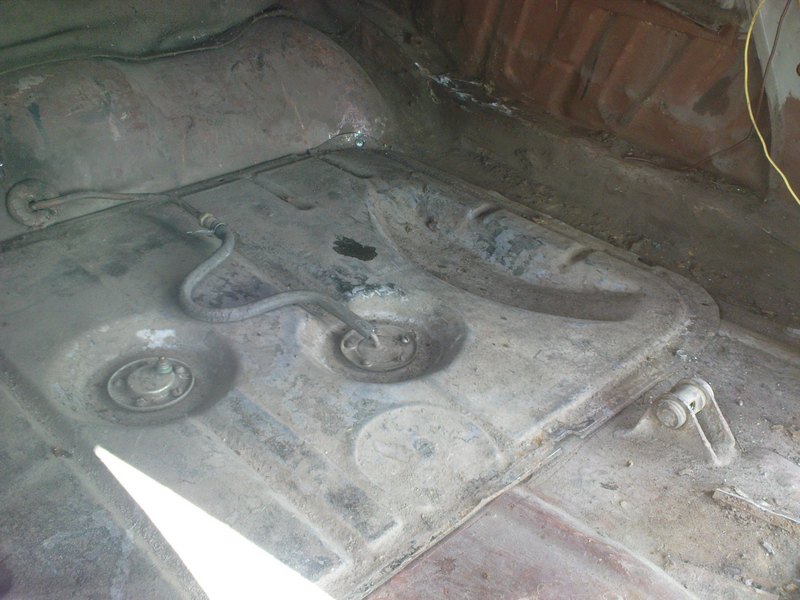

[/quote]
Навстречу пароотвода,на около 4-5 см. над лонжерона, нужно и уплотнитель пиставить .

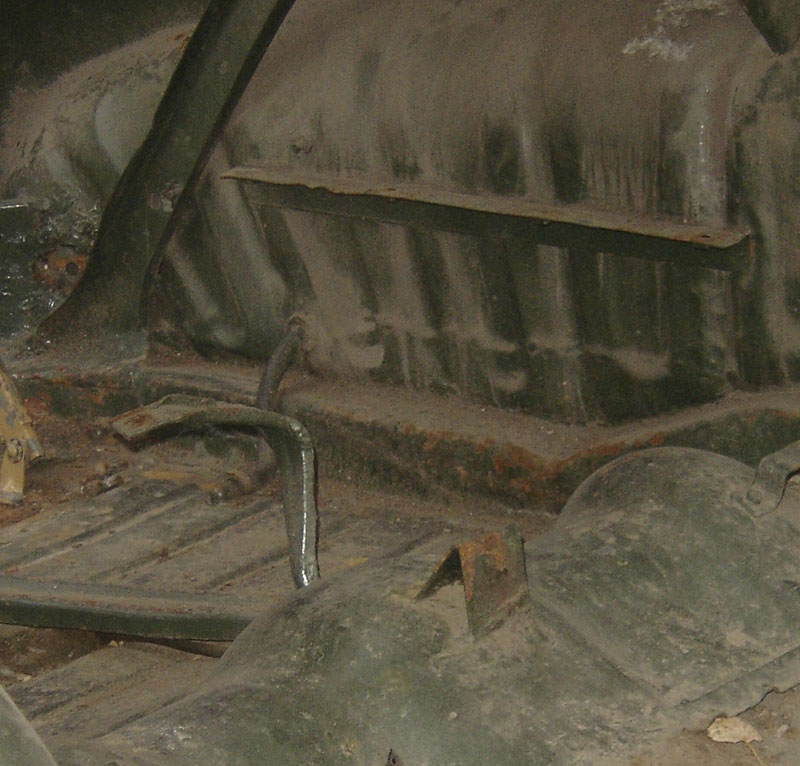

Вот фото расположения отверстия

Вопрос возник потому что отвод выходит на лонжерон . так и проситься на прямую просверлить без изгибов . но лутьше один раз увидеть как должно быть с завода . СMV благодарю за фотку .
4 807
1 617
АргоНавт сказал(а):
Вопрос возник потому что отвод выходит на лонжерон . так и проситься на прямую просверлить без изгибов . но лутьше один раз увидеть как должно быть с завода . SMV благодарю за фотку .
Наздоровье!

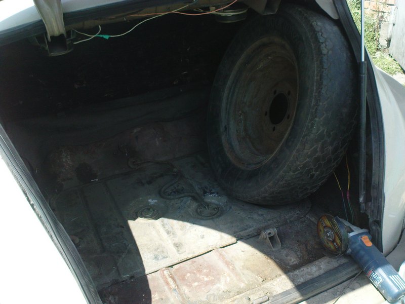

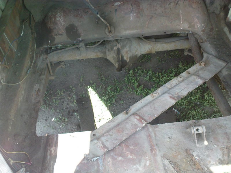

Доброго времени суток!
Подскажите пожалуйста! Какая толщина прокладки между бензобаком и днищем багажника?
Из какого материала прокладка?
Проблема такова: на моём кузове был вырублен бензобак вместе с поликом багажника (зубилом).
Полик взял с донора, сварщик его приварил (вроде как положено), но вот загвоздка:
прикладываю бензобак, а горловина задевает за лонжерон.
Может у кого-то фото есть?

олд джек!
Подскажите расстояние между лонжероном и горловиной бака.
