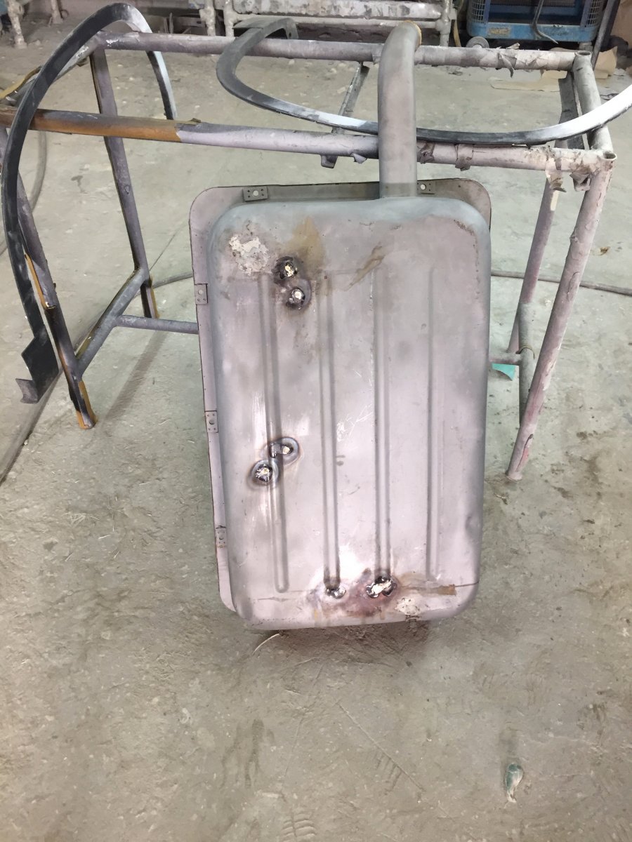

Объехал почти все сервисы по ремонту ... плачевно !! Умеют только одну-две дырочки залатать, а тут расписываются. Не умеют или ленятся....
Самый "мудрый" ответ - закажи на ГАЗ-сервисе новый бак...
Только один мастер взялся за ремонт с наложением сетки и "заливкой" оловом... Про этот способ мне написали тут и в личку Зубр.
Изготовление нового. Обзвонил. Минимум 10 тыс₽.... Барыги!!

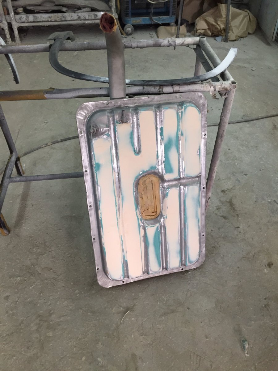

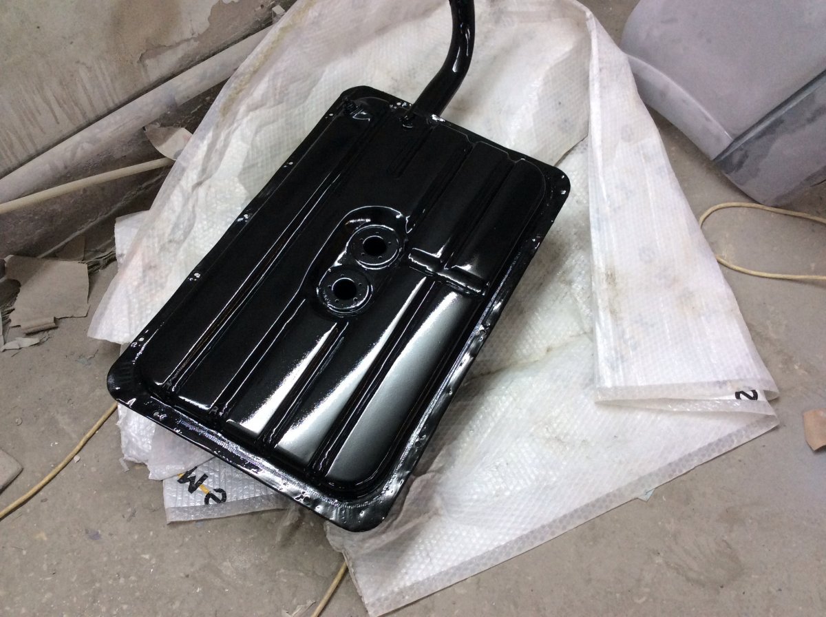

Я свой бак ремонтировал , у ребят кто самовары лудит !! Взяли 700 р ! Сделали все в лучшем виде !

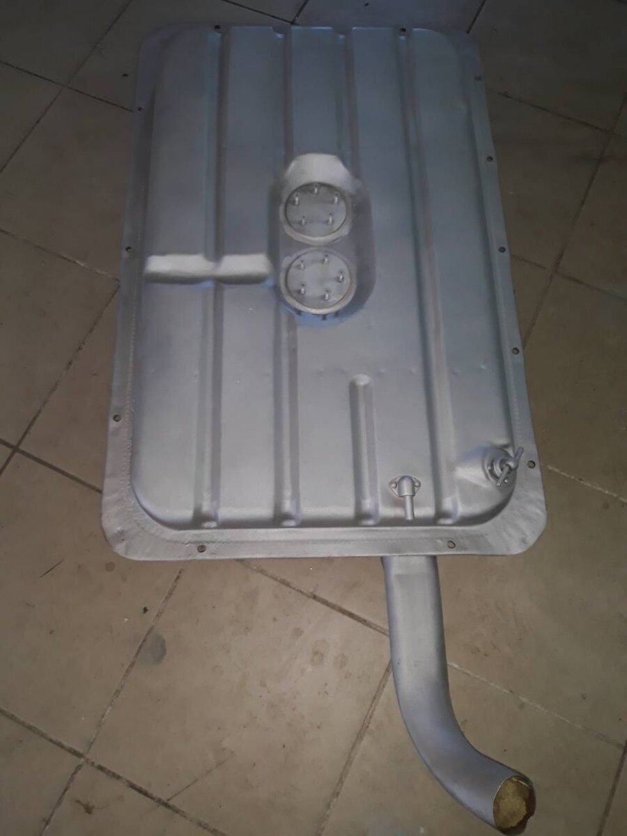

Вот что вышло

А где сливная пробка ?

Бак ранний , сливная пробка есть на первом фото ! Она сбоку

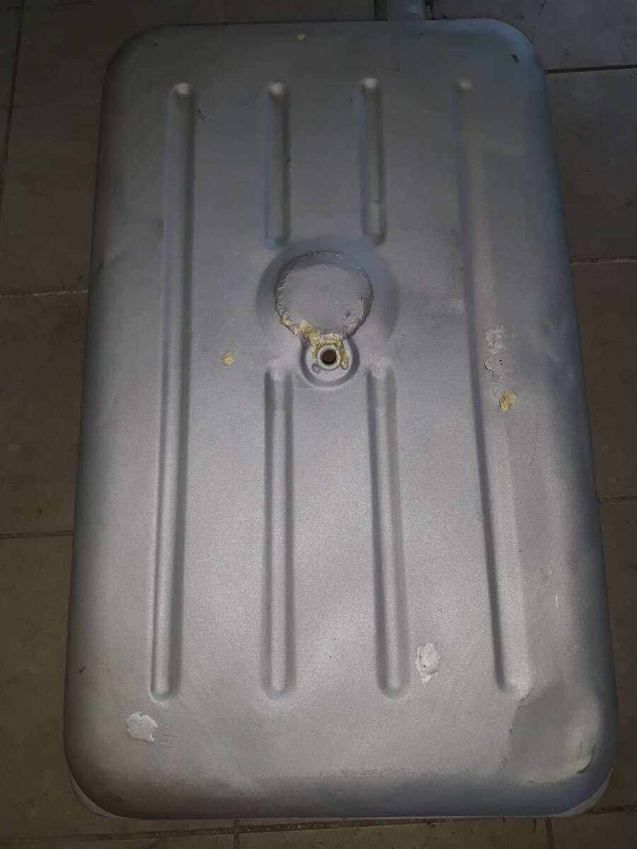

вот такое счастье у меня в итоге получилось )... один бак я безвоздмезно то есть дадом отдал
а этот оставил себе
висит насущный вопрос...
чем всё же его латать ? обзвонил кучу контор, хотел латунью, не хотят браться....
великие реставраторы говорят припой гов..о...
одна контора предложила сваять по кругу полимерный кокон... что не айс по внешнему виду ....
кто что может предложить на сегодня ?

Мне кажется латунью самое то что нужно . Себе латунью паял
