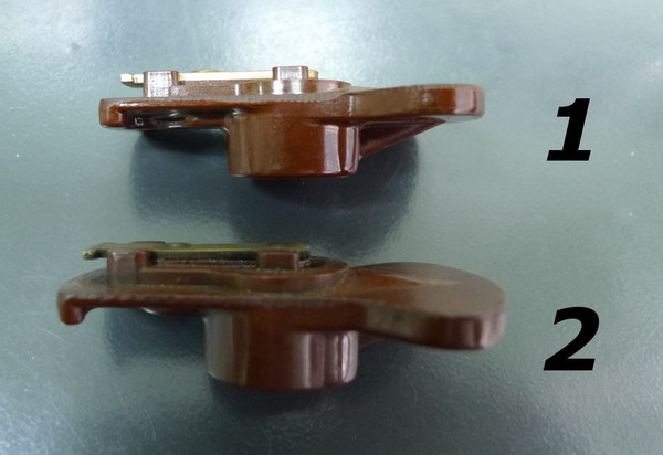

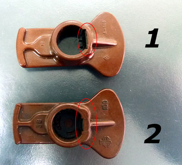

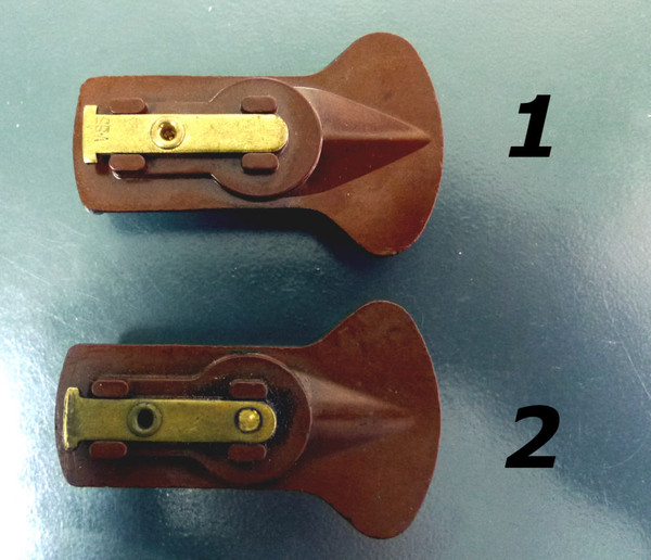

Снял с НОВЫХ трамблеров вышеуказанных марок бегунки и хочу с помощью общественности определить В ЧЕМ ЖЕ ОНИ РАЗНЫЕ.
На вид различия только в ширине контакта, расположенного изнутри. На Р-20 он узкий (образец №2), на Р-3Б - широкий (образец №1). Но оба бегунка без проблем устанавливаются и на тот и на этот трамблеры. В связи с этим получается, что они взаимозаменяемые и различия их несущественны???

ну внутри не контакт, а прижим, а вот по фото другое не понятно. Есть ощущение разной длины или наличие несоосности. Хотя скорее всего это так снято...

Ну да верно, контакт - он сверху.
Короче говоря, помимо этого прижима - все остальное точно такое же - и высота и соосность и все размеры.
Клеймо завода разное изнутри выбито.
На одних бегунках маркировка с-100, на других просто 100.
Тогда выходит они взаимозаменяемые.
У меня просто есть еще кучка бегунков отдельно - без трамблеров - нужно понять как их идентифицировать))))

Зашел по ссылке -авторы несколько не авторитетны в теме. Бегунки не просто можно одеть один вместо другого ( о 21 ,24 и УАЗ), но и использовать в комплекте с крышкой ( 24). То, что имеются некоторые отличия по моделям, выпускаемым в разное время, нормально. Эл. оборудование выпускалось не автозаводом, а специализироваными предприятиями(разными).И они сами определяли как делать (в пределах ГОСТА).

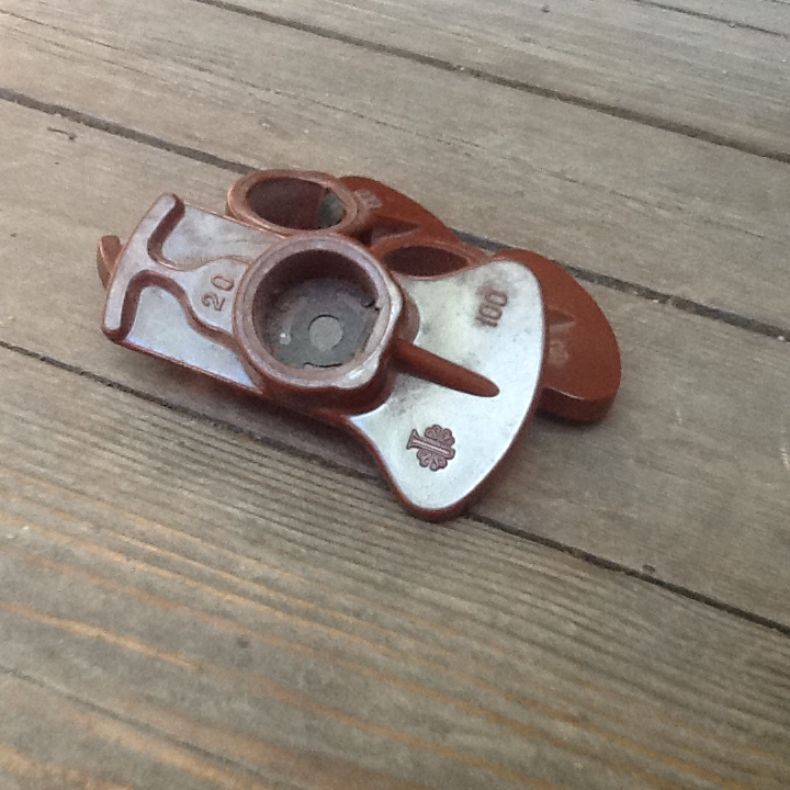

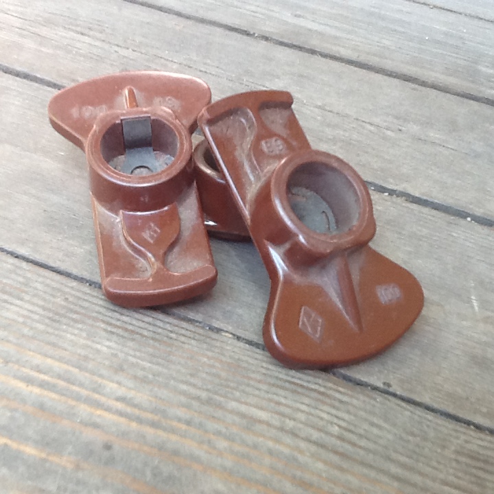

Какие заводы в СССР производили эти бегунки которые на первом фото???
Есть пара аналогичных с буквой <k> и "пробиркой" лабораторной.
Может у кого нибудь есть в закладках сайт с логотипами предприятий и какие товары выпускали.
В сети только бренды транснациональные нашёл....
