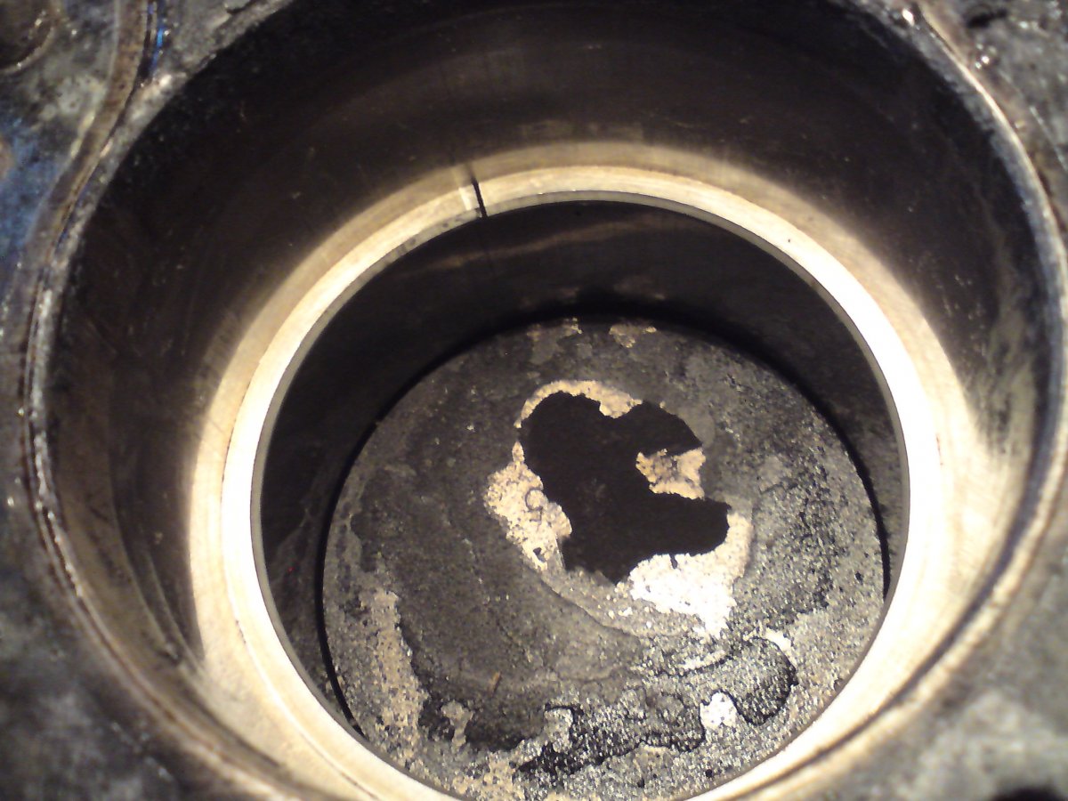

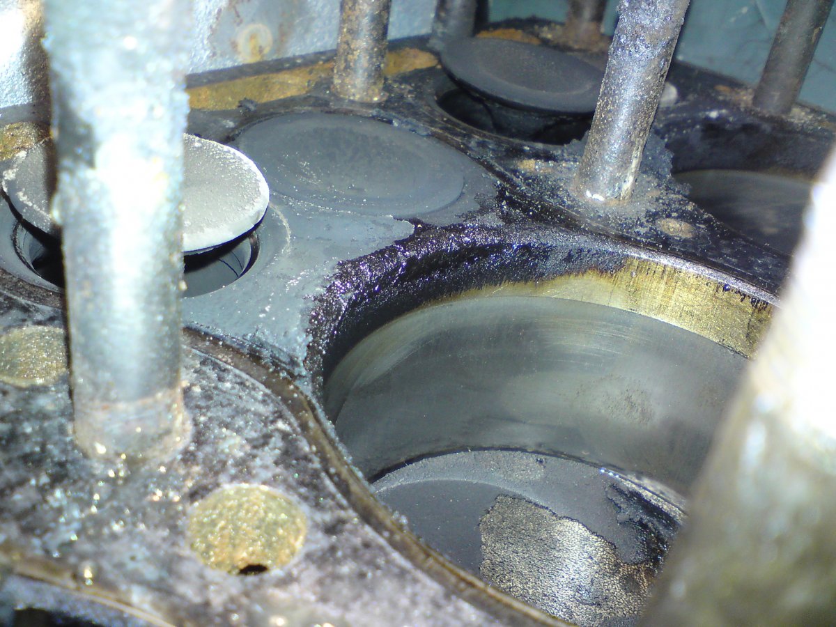

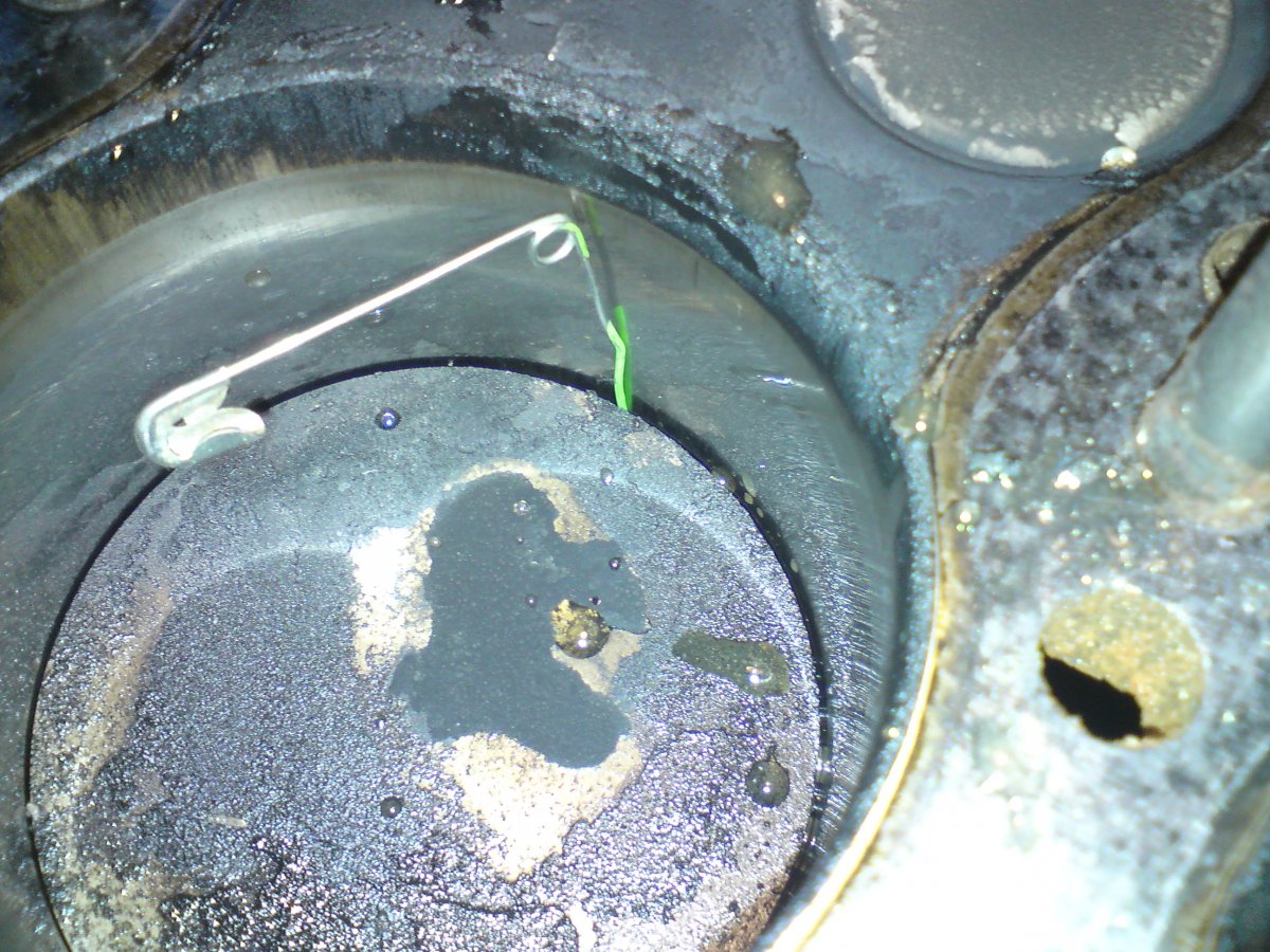

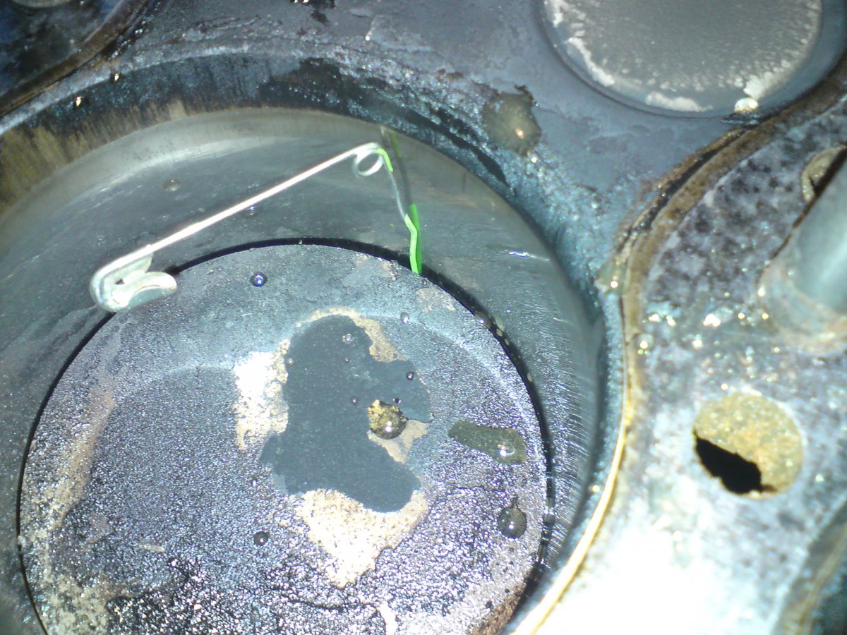

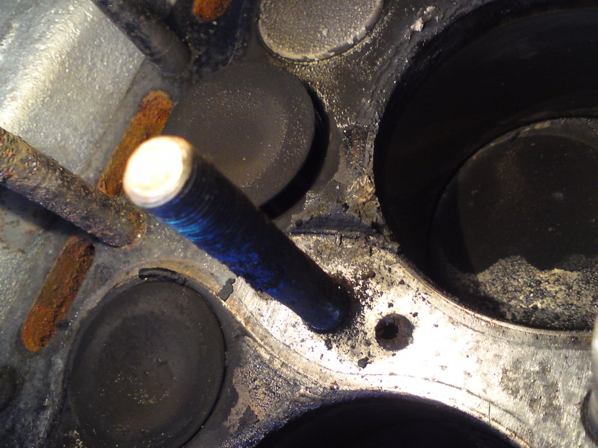

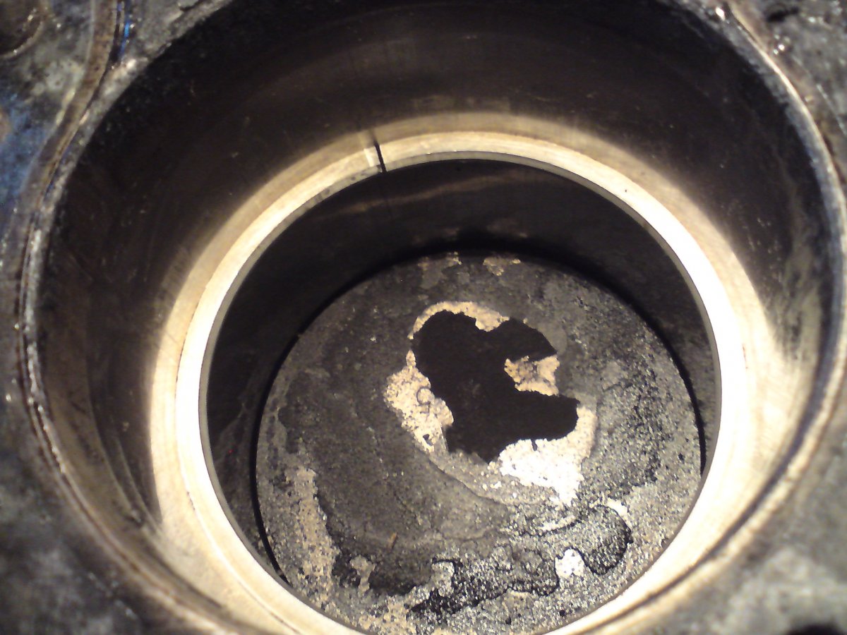

Снимаю головку. На головке, на камере сгорания, твёрдые лаковые отложения, они так же кораллами наросли вокруг головки. Цилиндры отполированные до зеркального блеска, ни какой хонинговальной сетки не осталось и в помине, но и задиров на удивление нет. Выставил поршни в среднее положение и всё мне стало видно без всякого щупа. По оси двигателя поршень естественно прилегает более плотно. А вот по оси шатуна всё видно невооружённым глазом, где то больше где-то меньше, но зазор такой себе очевидный. Шуп 0,6 во всех цилиндрах проходил на ура (щупы большего размера поленился втыкать, вечерело уже). Во втором цилиндре (который самый больной по компрессии) удалось с лёгкостью воткнуть английскую булавку.

Дальше я сконцентрировался на самом больном цилиндре. Я опустил цилиндр пониже и вставил туда компрессионное кольцо из нового комплекта для ГАЗ-69, диаметром 82,5. Комплект ещё советский мечуринский. Зазор в замке в середине цилиндра показал 0,6. тогда я взял другой такой же комплект старый советский, но для ГАЗ-52, так же вставил, подровнять штангель-глубиномером в один уровень, и снова 0,6. Отнимаем 0,3 мм заложенные на заводе в установочный зазор, остаётся 0,3 мм. Я понимаю что это очень грубо, так ка кольцо не прилегает плотно, но показательно в общем то, хотя до конца не понятно можно ли ориентироваться на такой замер или нет.
Пальцами прощупал ступеньку, впечатление весьма субъективное и размытое, ощущается какой-то незначительный перепад, по оси пальца меньше чем по оси шатуна, но так как на верхней нерабочей части цилиндра сохранилась шершавая хонинговальная сетка, и образовался видимый глазу лако-маслянный налёт жёлтого цвета, в виду неоднородности поверхности сложно точно сказать есть ли там критическая выработка. Во всяком случае я имел возможность ощупывать пальцем свой первый двигатель до переборки который прошёл не меньше 60 000 километров и поршни болтались там как в стакане, там была совершенно ощутимая как ногтем так и пальцем ступенька, здесь я такого чёткого ощущения не обнаружил. Не знаю, то ли кольца бракованные с увеличенными замками, то ли в механике цилиндры просадили... шляпа кака-то, не должен так люто блок износиться за 15 000 не при каких условиях.

Как совершенно справедливо заметил наш болгарский коллега, поршни овальные шлифованные. Засовывать щупы и прочие предметы моветон.
Можешь применить к своему мотору инструкцию к моторам ГАЗ-М-ММ. Берешь ленточные щупы 12мм и проверяешь зазор по книге. Если таких щупов нет, то покупаешь в железяке ленточные 12.8мм. Зозор мерят на голом поршне без колец строго напротив теплового разреза юбки поршня.
Щупом 0,075. В твоем случае безмен, которым тянешь щуп, должен показать три кило минимум.
