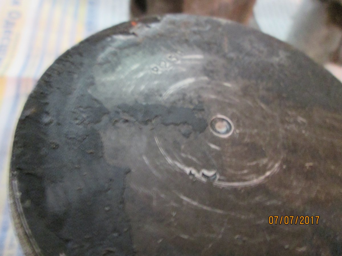

Тамбовский справа? Тоже курасивый.
Маркировка похожа на "ЗМ"... Поршень так и просится под обработку напильником от заусенцев.
Тамбовский слева )
да похоже, на этих поршнях безродных по моему вообще маркировок столько что это слишком, видимо копировали с оригинального поршня советского )))
16 290
10 589
хорошая копия получилась
16 290
10 589
пока думаю, но на вид хорошие поршни, литье не кривое, поршень не виноват ,скорее расточили криво.
Ну, ну... А то что толщина в устьях разная тебя вообще не смутило? И то что расплескалась канавка например? )
16 290
10 589
Канавка растрескалась потому что поршень зажимало, толщина не смутила литье такое, стояли бы тамбовские умерли бы также но на 3000 позже.
3 285
2 055
Не годятся и эти тоже.100% сплав не технологический. При правильном литье такого никогда не должно быть.
Пересмотрел шт.30 старых темных ,на них такого "качественного" облоя нет совсем.
Вес одинаков этих ?
Взвесь старые и новые-сколько разница.
Позжее немного скину фото настоящих поршней и точный вес.

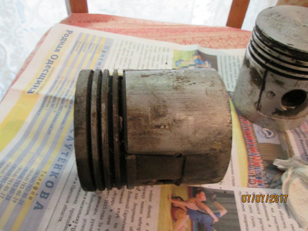

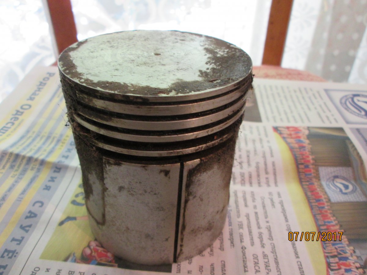

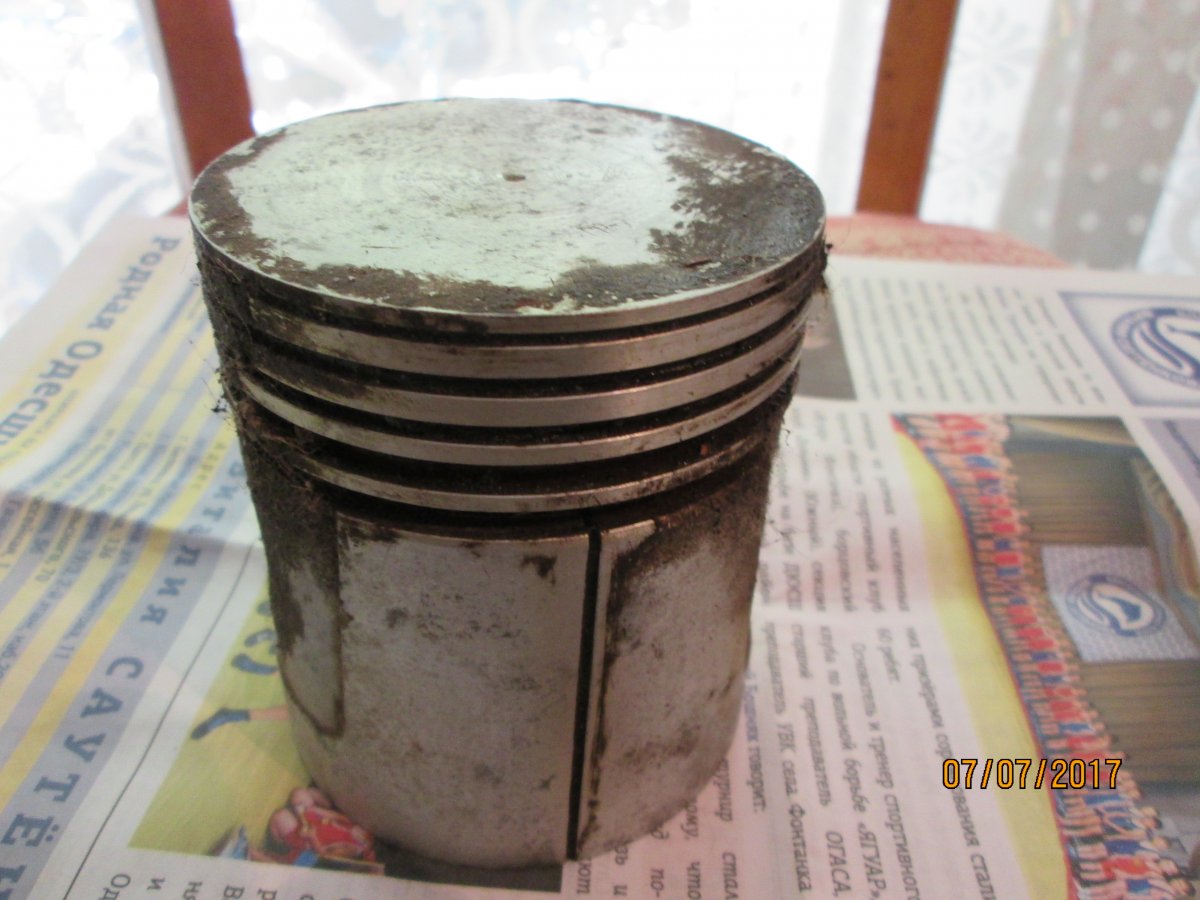

1. Новый поршень СССР без олова,в заводской консервации(немного вытер для фото) под четыре кольца с одной вертикальной прорезью по юбке под наборные кольца.
немного позже выварю смазку ,взвешу.

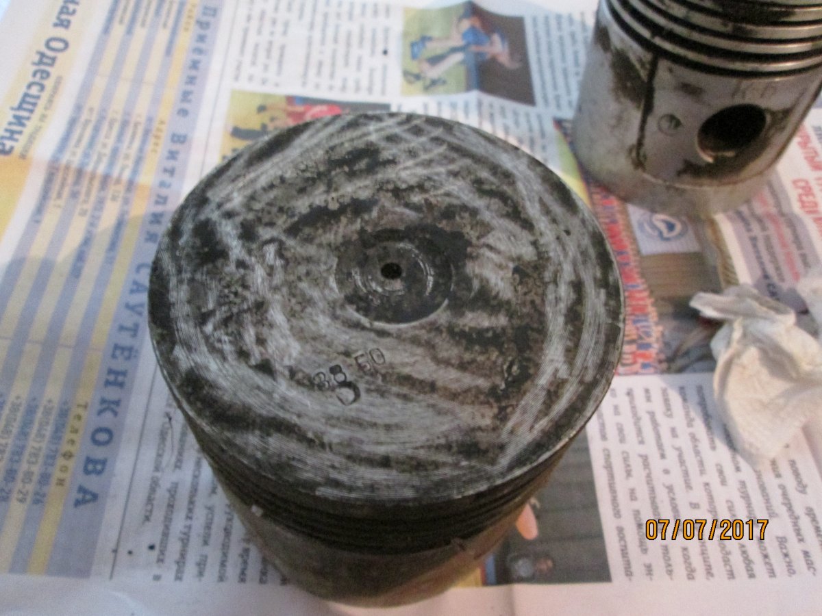

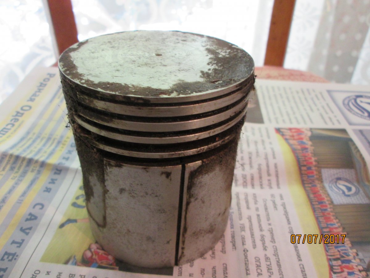

2.Поршень бэу СССР с оловом, с моей машинки,мотор 21Г-ганяет лет 20+.
Эти поршня прошли тыс.70 у меня,сколько до х.з.состояние видно,еще можно было их использовать, поменяв кольца,но расточил на след. размер.
Точил не из-за жора масла,и падения тяги...просто нашел новый комплект с наборными кольцами.
зад мост с парой ГАЗ-24 (4.1) КПП родная.
Очень мало пользуюсь 1 и 2 скоростью.Трогаюсь с 3-й.
3 285
2 055

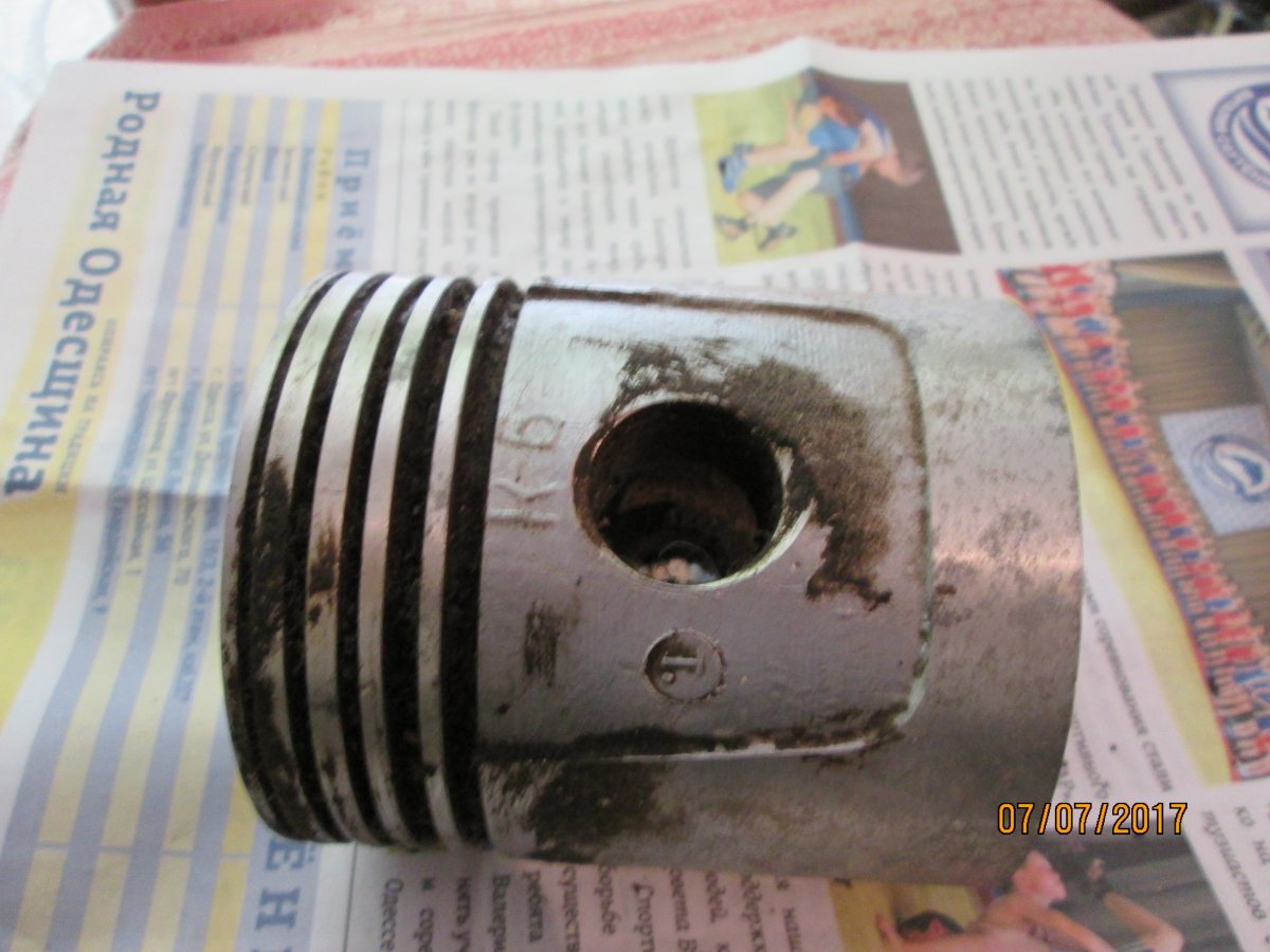

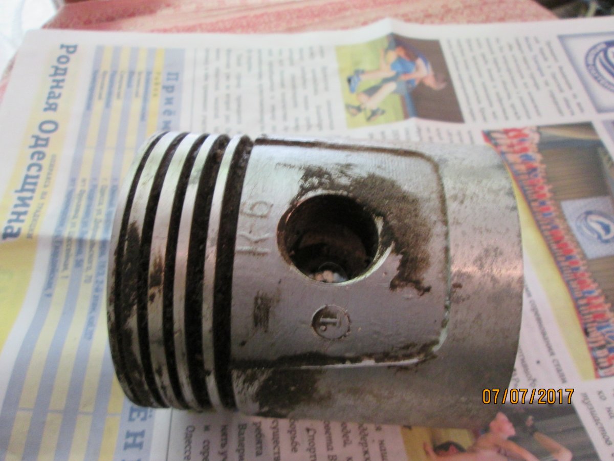

3.Поршень СССР недавно снят, 82.5, какие кольца видно.
Прорези вертикальной нет.
Пробег по словам владельца 130-135т. Масло кушал 500 -700 гр на тыс.
Разбирал я,зазор в кольцах 0.4
Износ цилиндров равномерный + 3.5 десятки,потому и точили.
Мотор капиталился под след ремонт 83.0

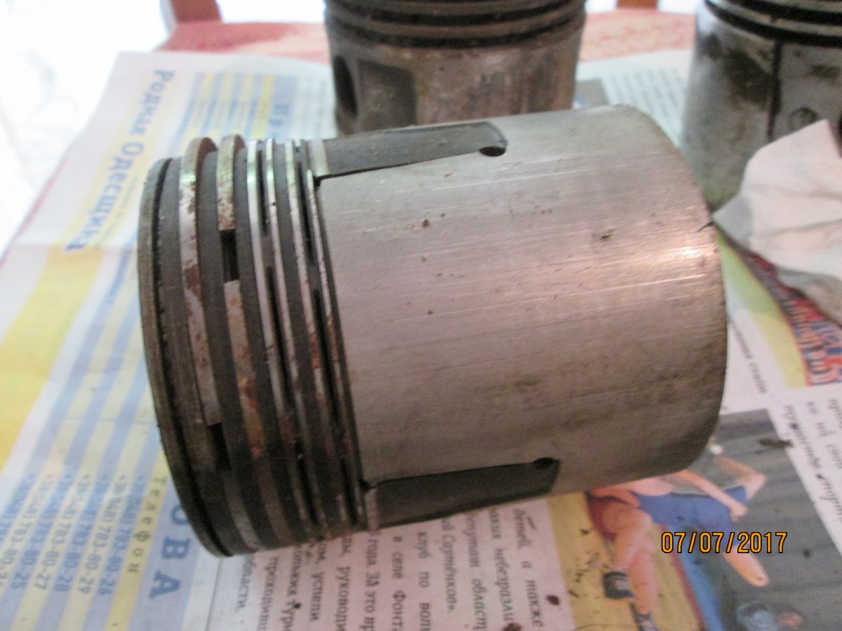

Поршня нашли СССРовские под 4 кольца, с прорезью как на первых фото.
Мотор ходит с весны, на 600 км обкатки хаванул масла почти уровень, и это зае..ись,значит будет жить долго.!
Счас пробег 4300 т. не ест. Ездит каждый день.
На всех 3-х видах поршней "шляпа" не массивная как на современных.
прорезь,на 82-х поршнях, делает свое дело. (88-е ,хоть и со шляпой но не высокой, ну и 4 кольца)
ездят машинки все на 92-м ,без наворотов с головой и клапанами,полет нормальный.
Вывод.
Такая массивная шляпа не годится на твой мотор, ищи поршня 83.0 старого образца для капиталки в будущем.
Счас доездишь на современных,что с ними сделать написал вышее.
Еще.
Учитывая криворукость мастера собиравшего твой мотор,настоятельно советую, вскрыть все пробки на водяной рубашке блока,вышкрябать, вымыть все оттуда. Сделать и установить новые пробки несложно, с мотором прямо на авто.

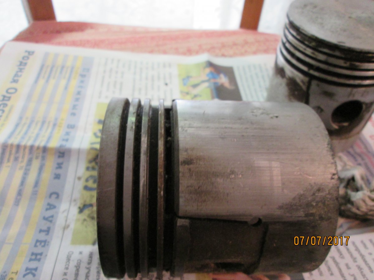

последнее фото стоит 5колец?
16 290
10 589
я 5 м посчитал верхнее кольцо.
верхнее не кольцо просто канавка, почитай книжку там написано про неё, типа защита от передачи тепла на верхне кольцо.

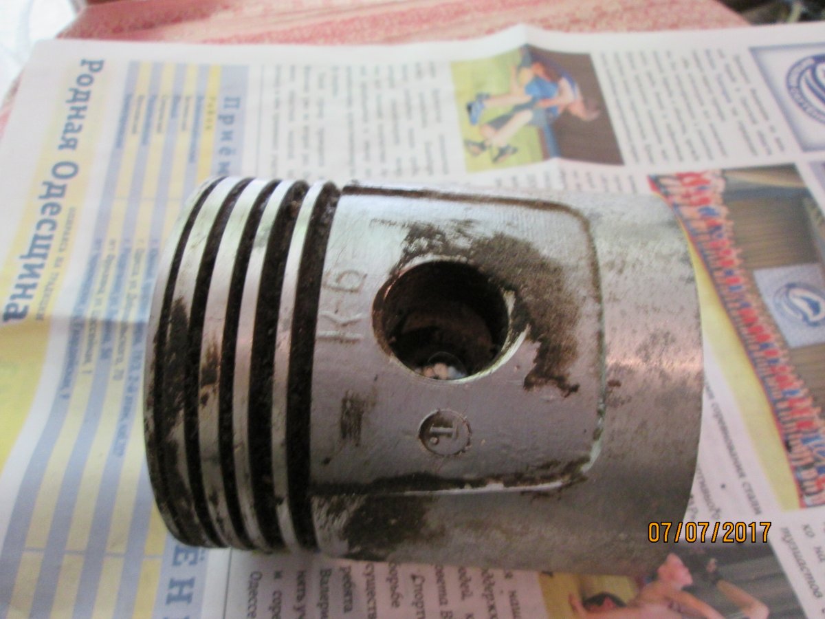

это вобще от чего поршень К-750?
неанимательно читаешь...

да мало ли что там написано, это поршень точно не от победы как минимум )))

От какого моцика поршень по твоему? есть у него название.
