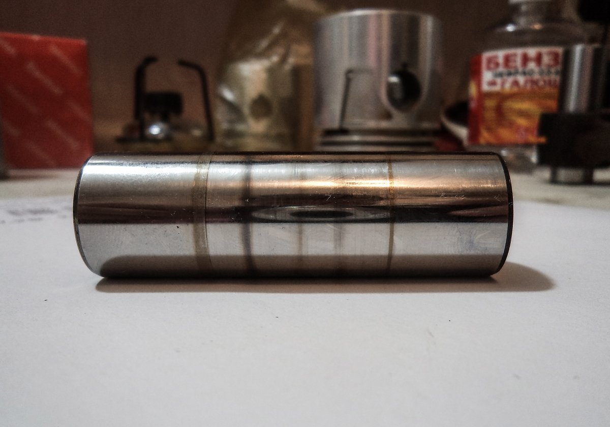

Развязал поршни с шатуном.
Вот так выглядят пальцы после 15 000 пробега.
Моперял микрометром, за основы взял не изношенные места. Получил на бобышках износ в 1 сотку на шатуне 4 сотки.
Какого чёрта палец так износился не очень ясно... но износ равномерный, палец вращался в бобышах )
Прадвда к слову сказать пальцы мосиковские, они кстати тоньше оказались. я их покупал как зелёные и ставил как зелёные, а они почти на десятку меньше чем реальные зелёные, они 21,85 примерно... фиг знает почему...
Вообще из кеучи пальцев что у меня была, все перемерял, там какая то лютая вакхоналия с размерами... микрометр у меня ежу 10 лет как есть, но ток сейчас почему то решил им воспользоваться ))
И ещё интересно почему на одном пальце в одном месте синяя полоса, от чего, почему именно там... очень странно... Это ближе к краю втулке в шатуне... на других пальцах нет... на одном только чуть-чуть и не на весь радиус.

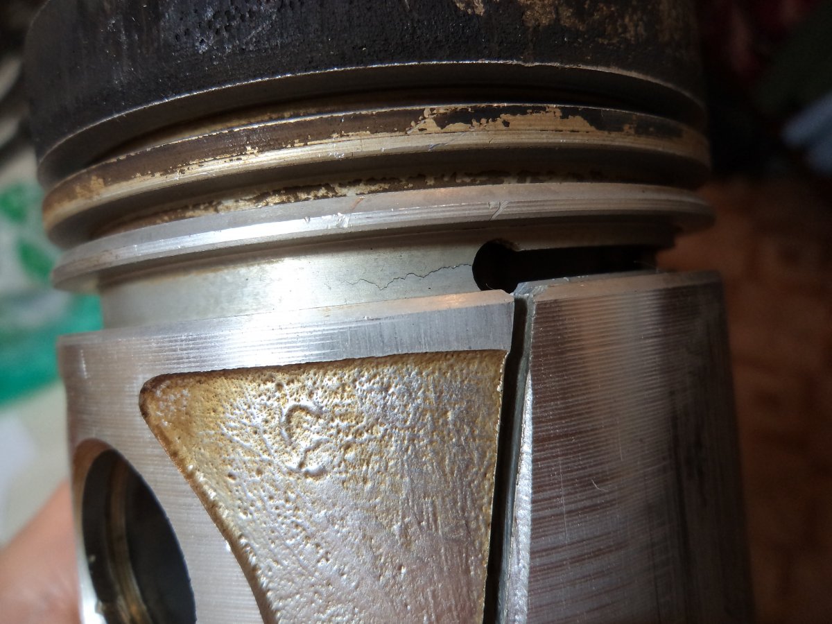

В общем, маленькая предыстория для нового витка мыльной оперы.
Завтра приходят тамбовские поршни из горького, продавец по телефону меня немного просветил, сказал что поршня в красных коробках это Китай, как и кольца Стапри (по крайней мере на ГАЗ-52). Собственно сказать что это подделка с уверенностью нельзя, учитывая что у них тоже ездили и выпускались ихние китайские версии ГАЗ-69 и ГАЗ-51. так что это скорее правильнее назвать изделием. думаю тут как с китайскими помпами, не обязательно плохо, но скорее всего плохо.
Поршня я покупал вот в такой коробке. собственно это что что сейчас продаётся в Москве в свободном достуме. На каробке нет ни каких сведений о производителе, лейблов наклеек и прочего. В интернете по "СОРМАТ" ничего не нашёл, кроме этих вот картинок. Действительно полное ощущение такое что это переупаковка.

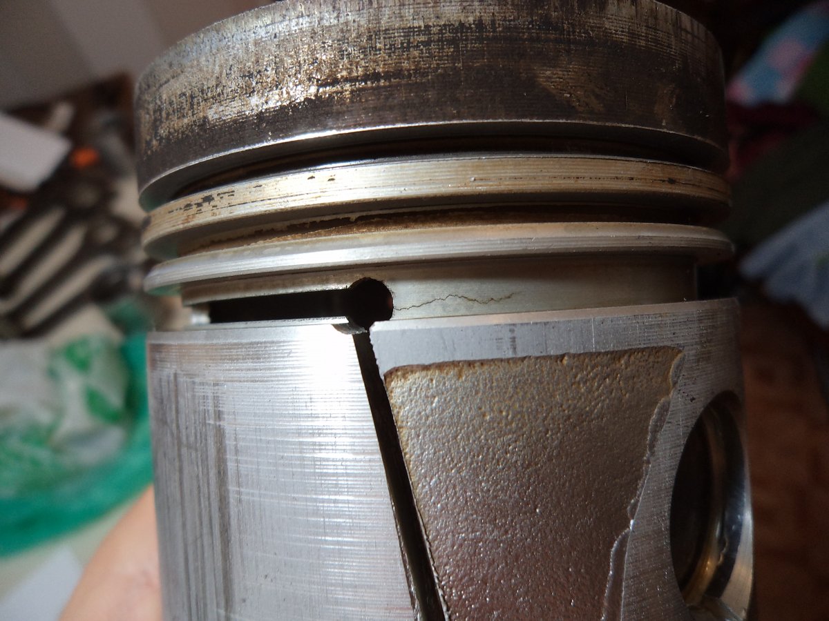

Ну а теперь фотографии поршней крупно в соответствующих интересных местах, таящих в себе скрытые угрозы )
Может это какое то послание? например график курса валют на 2018 год?
Ну в общем так... даже не спрашиваюсь от чего это, уже срать... в моём моторе столько аномалий сошлось что уже пофигу )
Но спасибо тем кто голосовал за разборку, в противном случае всё могло бы быть куда печальнее совсем совсем скоро ))
это самые потрескавшиеся поршня остальные менее треснутые ещё походят )
