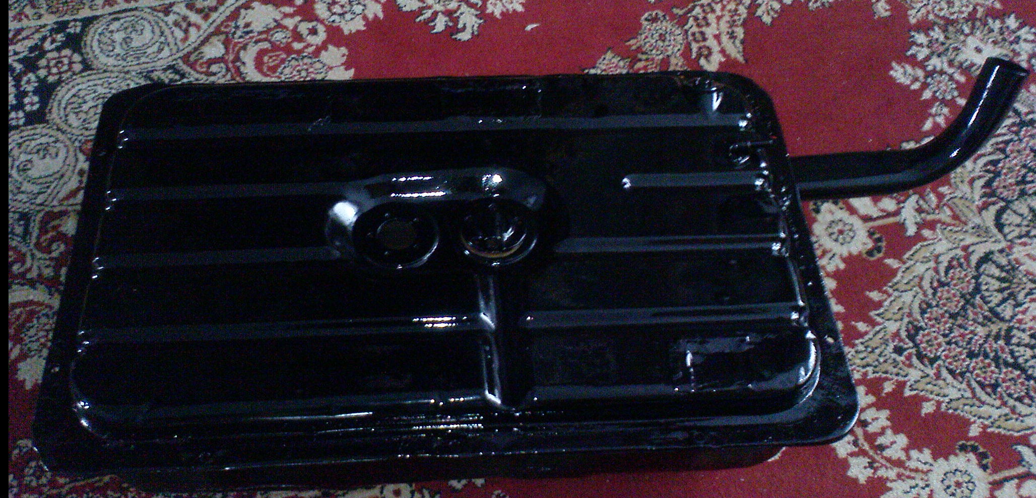

Вот что получилось! Шпаклевкой решил не ровнять из-за возможности появления на ней сколов.
