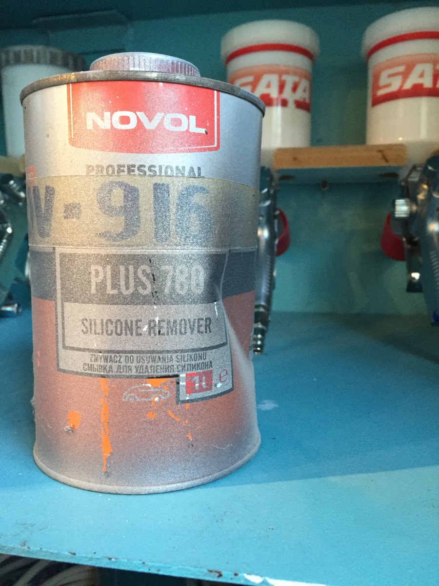

Про то, что я говорю,его используют моляры перед чистовой покраской авто!данное средство удаляет жыры,мазутные точки,хорошо убирает остатки двухстороннего скотча.ИТД.застывший селикон не уберет я думаю,но след убрать сможет,после надо полиролью пройти для полного удаления ореола от селикона!
Реакции: Мага 804
4 611
2 798
64
Крупные части, только механическим способом.
Остатки -- АНТИСИЛИКОН, он-же обезжириватель, в автозапчастяж.
