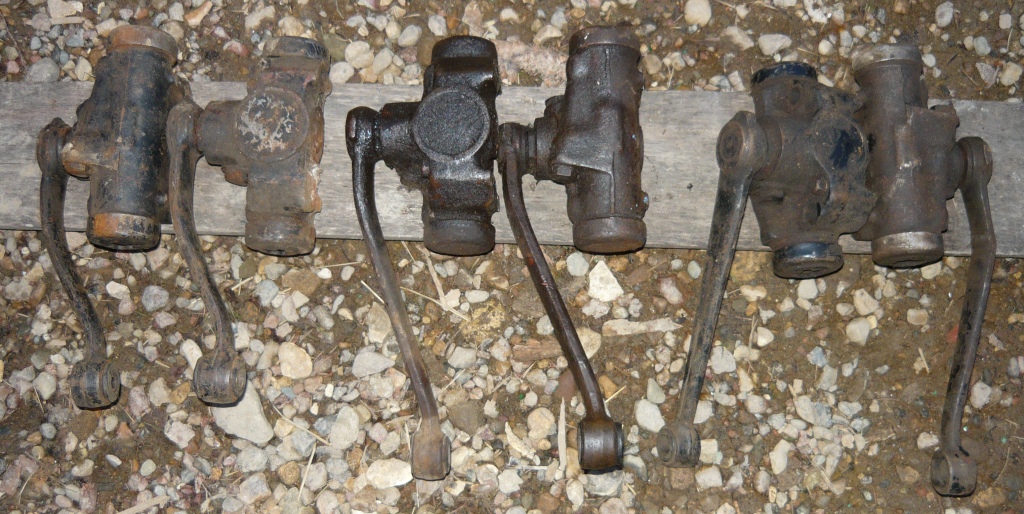

Подскажите от чего амортизаторы?
М Михалыч. Пользователь Топикстартер Регистрация 25.03.2009 Сообщения 40 Оценка реакций 0 Город Москва 23.04.2009 #1 Подскажите от чего амортизаторы?
ORAS Пользователь 10 лет на форуме Регистрация 06.05.2008 Сообщения 3 240 Оценка реакций 3 228 Город Москва 23.04.2009 #2 Два левых - ГАЗ-69 / УАЗ Остальные - Победовские.
А АлексейРиО Пользователь 10 лет на форуме Регистрация 04.02.2006 Сообщения 1 710 Оценка реакций 0 23.04.2009 #3 ORAS сказал(а): Два левых - ГАЗ-69 / УАЗ Остальные - Победовские. Нажмите, чтобы раскрыть... Ничего, что на них рычаги разные? с изгибом и прямые :shock:
pobedovod Пользователь Авторитет Регистрация 23.12.2007 Сообщения 8 752 Оценка реакций 27 097 Город Болгария 23.04.2009 #4 Прямый рычаг-Газ 51или69.Два левых -УАЗ 469,остальные М20.
М Михалыч. Пользователь Топикстартер Регистрация 25.03.2009 Сообщения 40 Оценка реакций 0 Город Москва 24.04.2009 #5 Спасибо Господа всё понял ))
A Andrius Пользователь Регистрация 13.03.2009 Сообщения 7 Оценка реакций 0 Город Литва ,Клайпеда 24.04.2009 #6 Средние идут в том числе и к М-21 1-2 выпуска на заднюю подвеску.
Г ГАЗМ20RU Пользователь 10 лет на форуме Регистрация 07.04.2007 Сообщения 129 Оценка реакций 73 Город Москва 24.04.2009 #7 Амортизаторы Слева направо 1 ГАЗ69 перед 2 ГАЗ69 перед 3 ГАЗ20 и ГАЗ21 1и2 серия 4 ГАЗ20 и ГАЗ21 1и2 серия 5 ГАЗ69 зад 6 ГАЗ21 1и2 серия
G gazon Пользователь 10 лет на форуме Регистрация 01.03.2006 Сообщения 270 Оценка реакций 0 Город Москва 26.04.2009 #8 3), 4) и 6) применяются и на ГАЗ-704.
