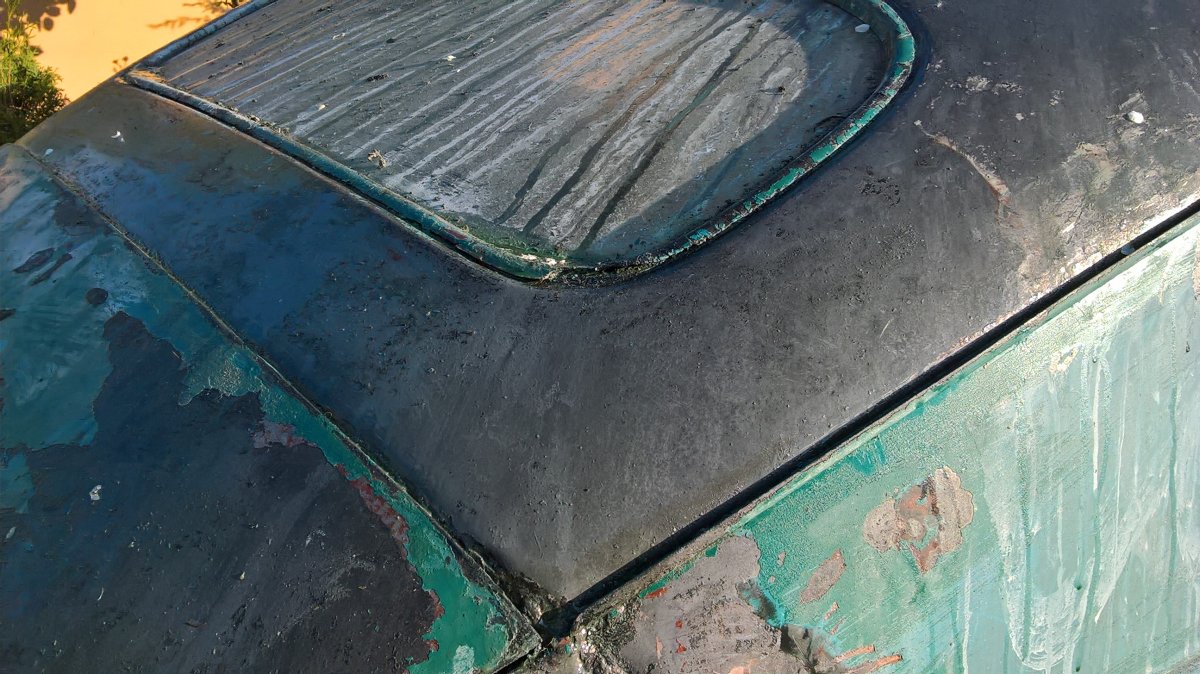

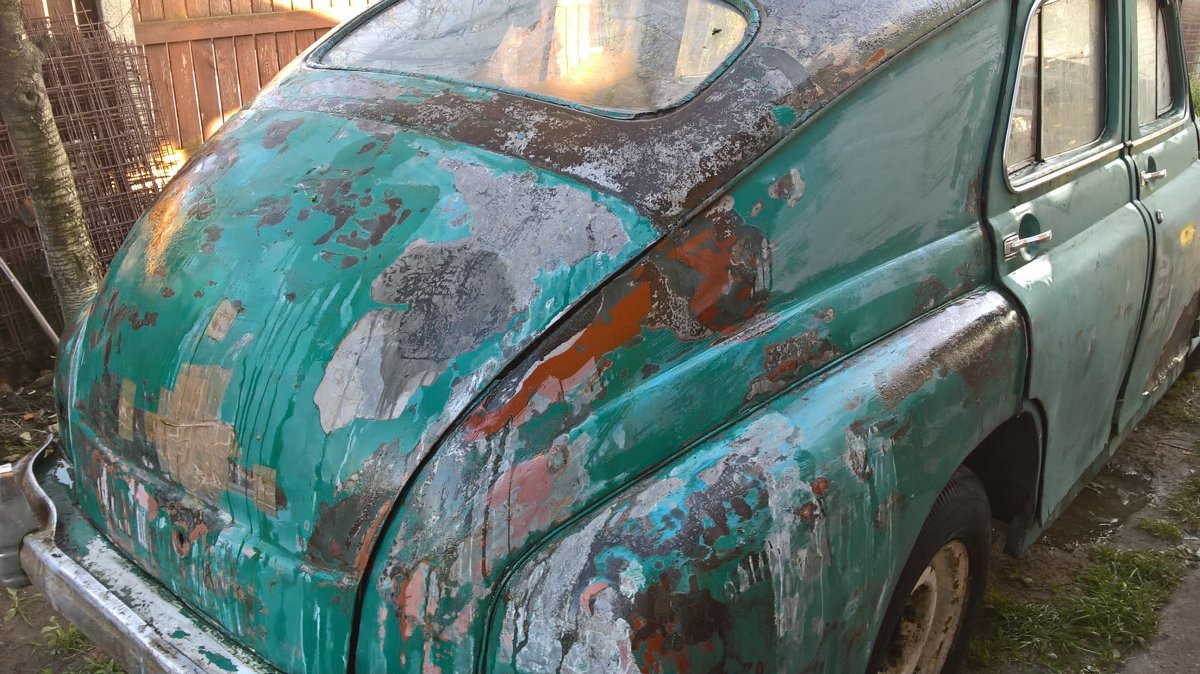

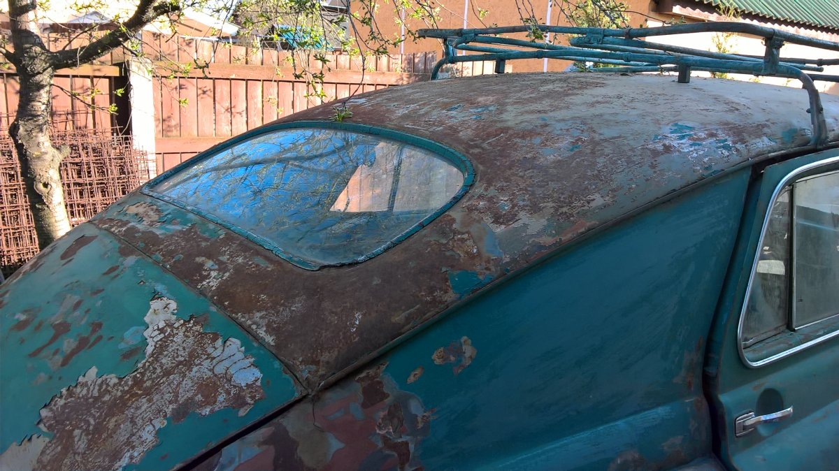

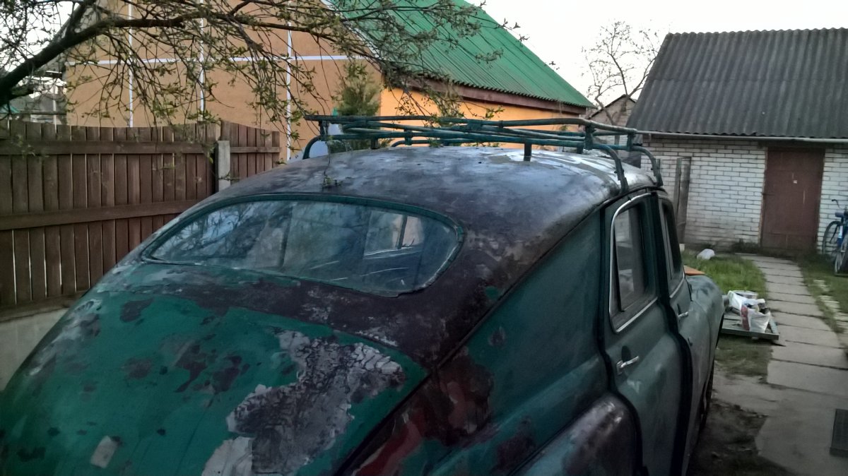

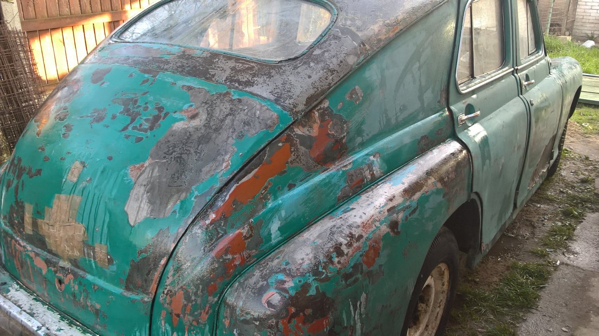

Ну и я внесу свою лепту... Чисто химический способ очистки. Никаких щёток с металлической щетиной. Щётка утюжок с пластиковой щетиной + преобразователь ЛК-2. Вечером обработка кислотой, с утра гашение содовым раствором и обязательно последовательная смывка водой. На фото 3 дня опыта. Прогресс удивил, если честно. Кислоту рекомендую тщательно растушевать. Можно твердой мочалкой. Продолжение следует.
P.S. Коррозия достаточно глубокая.

Собственно продолжение эпопеи... Поверхность в кратерах, как после пескоструйки. Кратеры чисты от ржавчины. Гасить стал реже. Местами следует снять стамеской пласты преобразованной в грязь ржавчины и дать дорогу кислоте. Использовано 20 литров кислоты на все очаги, 4 кисточки, миллион нервов...

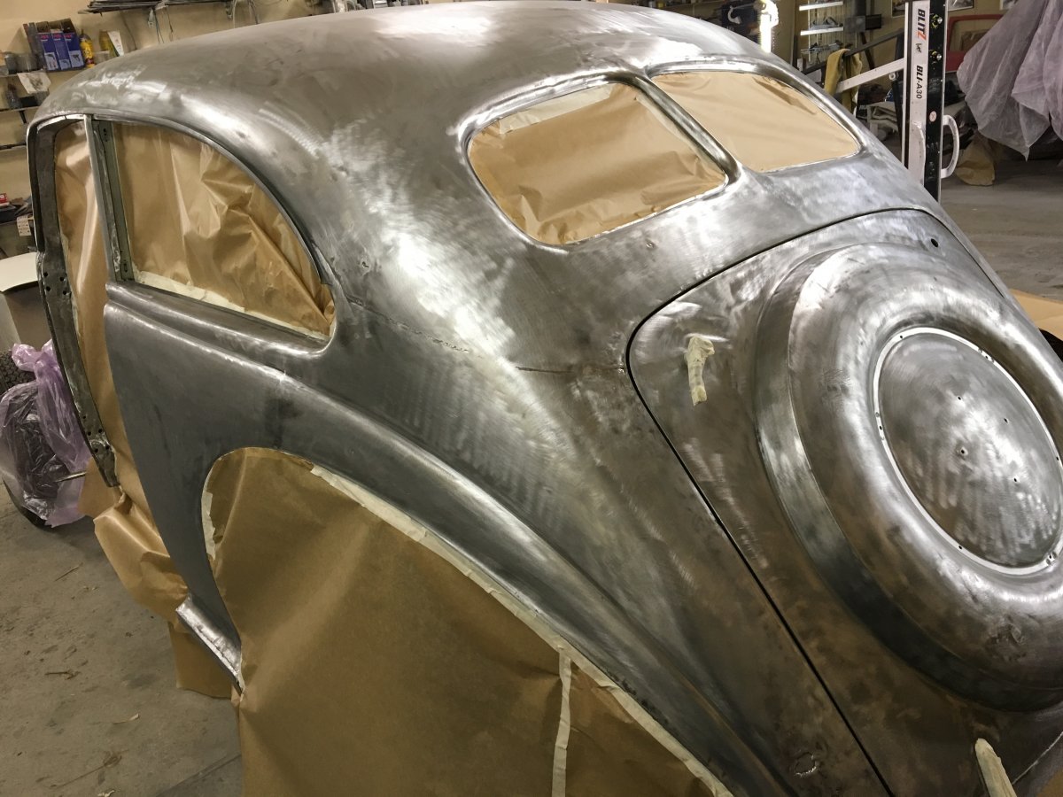

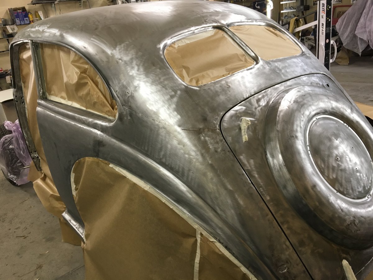

И все же механическое удаление теми же щетками, так себе вариант. Бутерброд выходит. Потом всходят жуканы. Внутрянку да. А вот снаружи либо травить либо песок, кмк...
Фируз, да, это он :)

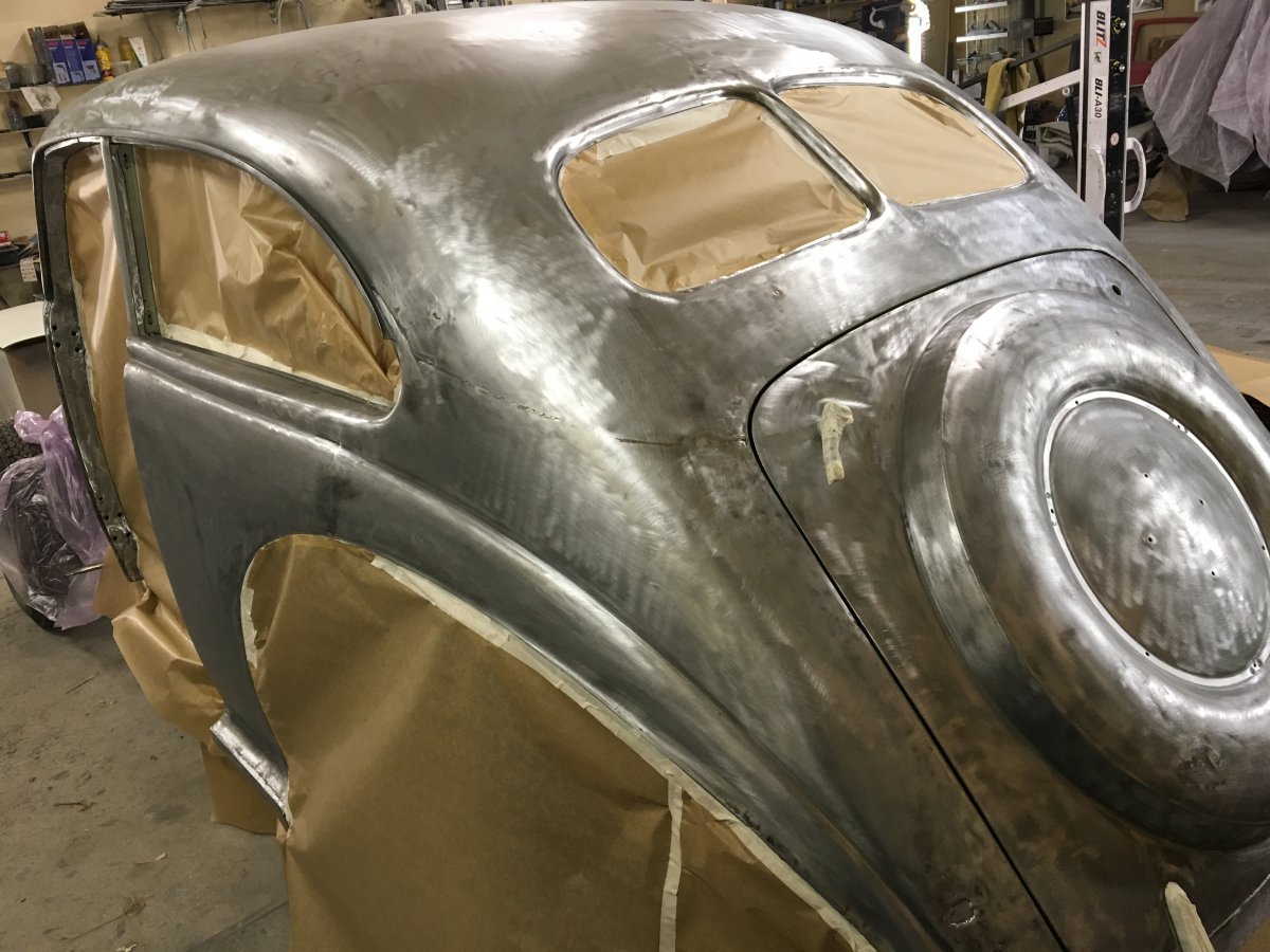

На фото - кузов после пескоструя, простоявший пару лет в грунте. Второго пескоструя он бы не пережил, поэтому драли абразивами.
Чистота поверхности после работы щетками, лепестковыми кругами и прочей "механикой" - вопрос усердия и качества материалов.
Травить такие поверхности - не вариант (хотя с мелочевкой сам люблю кислотно поэкспериментировать). Никого ни к чему не склоняю, всего лишь выражаю свое скромное мнение. :)
