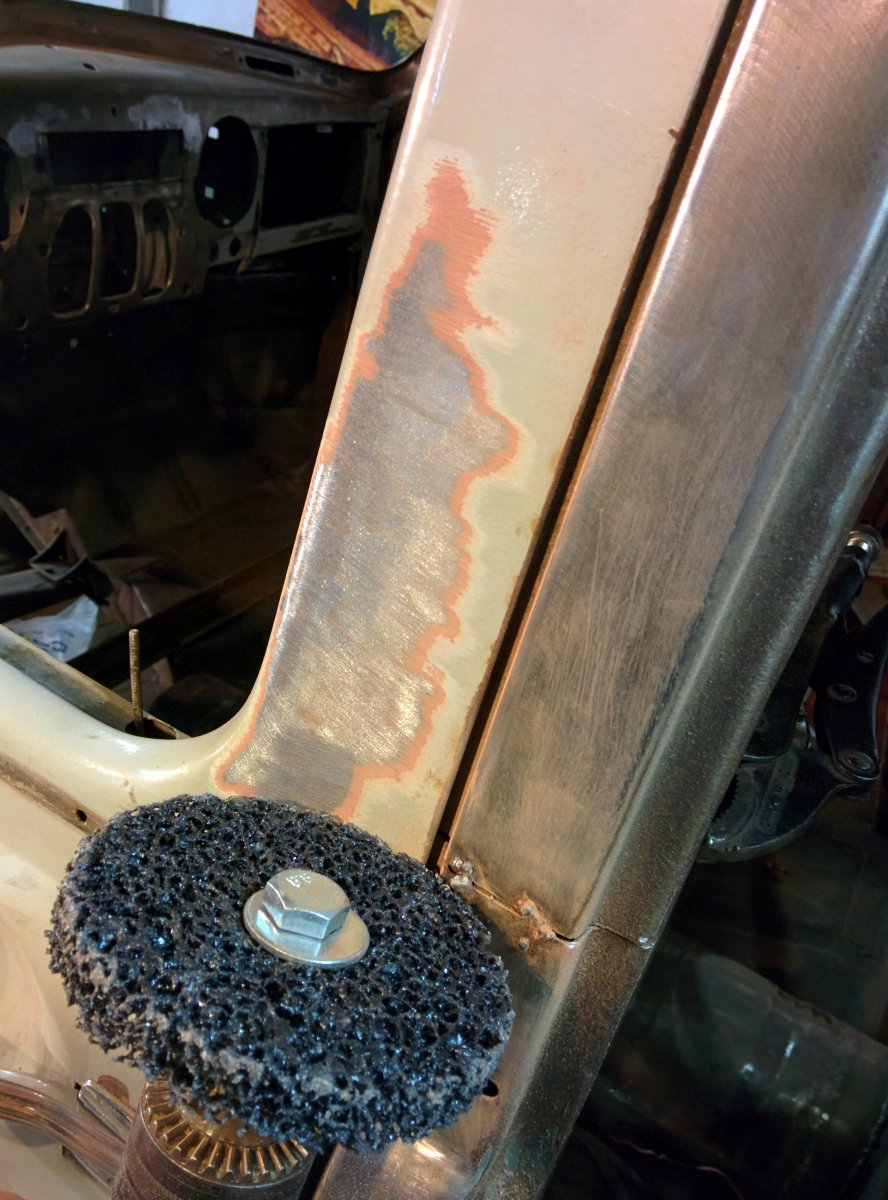

Аха, я не вытерпел, щас уже сбегал купил и опробовал)) Ржавчину в глубоких раковинах не берет, а вот плоскости ровные и не ржавые под краской сдирает очень эффективно! Адгезия супер получается!

Вот такой, на болт посадил чисто опробовать. 370 рублей обошлось.
Около 600 рублей у нас за диск уже побольше, 165 мм как я понял, это не 3м.

700р цена хорошего диска.

это немного не тот диск.
